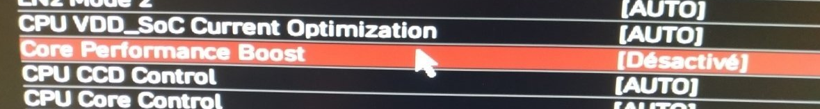

J'ai un souci avec mon 3700x, il chauffe énormément et la température varie énormément.
Il y a que quand je désactive dans le Bios (que j'ai MAJ) ceci :
https://i.gyazo.com/0f177532b38e1d4d53287f92aaf1b989.png
Où là, j'ai enfin une température stable et bonne. Je gagne quasiment 20°C en jeu... Quand le CPU est à 100% je dépasse pas les 59°C, alors que quand l'option est activé je dépasse les 80°C !
Le souci ? Quand je désactive cette option, mon CPU est limité à 3600 Mhz au lieu de 4400 Mhz, vu que le Boost est désactivé dans le Bios. (cf Image au dessus)
Que faire ? Merci à vous.  :cry:

Quand je désactive l'option j'ai un Vcore de 1 voir moins :
http://image.noelshack.com/fichiers/2020/24/4/1591900809-6f420b8563dc3fc1fc090a43d950d258.png
Quand je l'active, j'suis vers 1.3 ou 1.4, mais avec 20 degrés en plus.

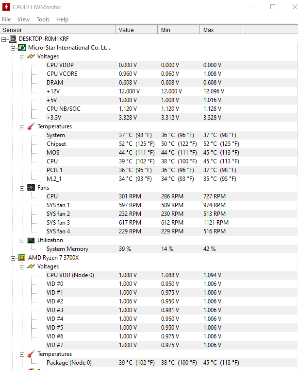

Sur mon ancien 3700x j'avais des meilleurs °C :
https://i.gyazo.com/3dcd6a61c94c34b [...] 9e79f6.png
https://i.gyazo.com/b1d8760df3e629f [...] 04c361.png
J'ai re-nettoyer tout et re-appliquer la pâte thermique, mais ça n'a rien changé.

un dark rock slim sur un 3700x et tu montes a 80°C ?
tu as mis la gestion du ventilo en PWM dans le bios?
Infographiste 3D & Post-Production - Freelance

n°10780454
kabyll
Posté le 11-06-2020 à 22:56:15  profilanswer
qd mm, ca m'etonne. Et il parle d'un vcore a 1.3 / 1.4 avec le PBO
sur le screen de hwmonitor on voit que le ventilo est monté qu'a maxi 727 rpm
le max du silent wing 3 120 PWM c'est 1450, c'est pour ca que je demande,
ca vaudrait la peine de verifier, avec le PBO et un screen de hwmonitor apres avoir touché une grosse temperature
Message édité par kabyll le 11-06-2020 à 23:04:31

Que j'actif ou non le PBO ça ne change rien.
Je limite mes ventilos, pour qu'ils restent en sourdine.
