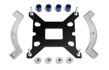

Posté le 18-07-2022 à 11:08:12  profilanswer
avec un kit/adaptateur oui, mais vu que le pure rock 2 n'est plus fabriquer me semble... il a jamais le kit lga 1700 inclu d'origine
https://www.tomshardware.fr/content [...] 343937.jpg il faut surtout les genre de bout de plastique en haut (c'est eux qui régule pas mal la hauteur)
https://www.bequiet.com/fr/contact/lga1700mounting
n°11136657
tchikibla1​3800
Posté le 18-07-2022 à 11:14:04  profilanswer
J’avais bien ce kit dans la boîte avec ces petites pattes à visser sur la carte mère
n°11136658
tchikibla1​3800
Posté le 18-07-2022 à 11:16:51  profilanswer
https://www.rueducommerce.fr/produi [...] gLkUfD_BwE
J’avais tout ça dans la boîte

souvent pour ce repérer c'est simple... tu as pas la même couleur de bout de plastique (genre bleu foncé), c mort
sinon tu peux aussi... avoir trop mit de pate thermique, ou la pate a réussi a crée une bulle d'air pendant l'installation, ca peut arriver, mais soit, refais des test sans TVB au moin on sera sure que ce n'est pas un genre de OC auto pendant des fenetre de 50sec, qui te monte direct la temperature, ca sera plus précis comme test
Message édité par naphh le 18-07-2022 à 11:38:48
n°11136669
tchikibla1​3800
Posté le 18-07-2022 à 11:36:46  profilanswer
Il y a pas besoin des bouts en plastique pour Intel, les bouts en plastiques sont pour AMD, pour Intel il faut visser des embouts en métal
n°11136673
naphh
minai shinmai
Posté le 18-07-2022 à 11:45:43  profilanswer
https://www.youtube.com/watch?v=5dh9gCfNDek
tien oui, il y a juste des rondelle genre caoutchouc ?
n°11136675
tchikibla1​3800
Posté le 18-07-2022 à 11:50:15  profilanswer
J’avais tout se que présente le gars dans la vidéo
