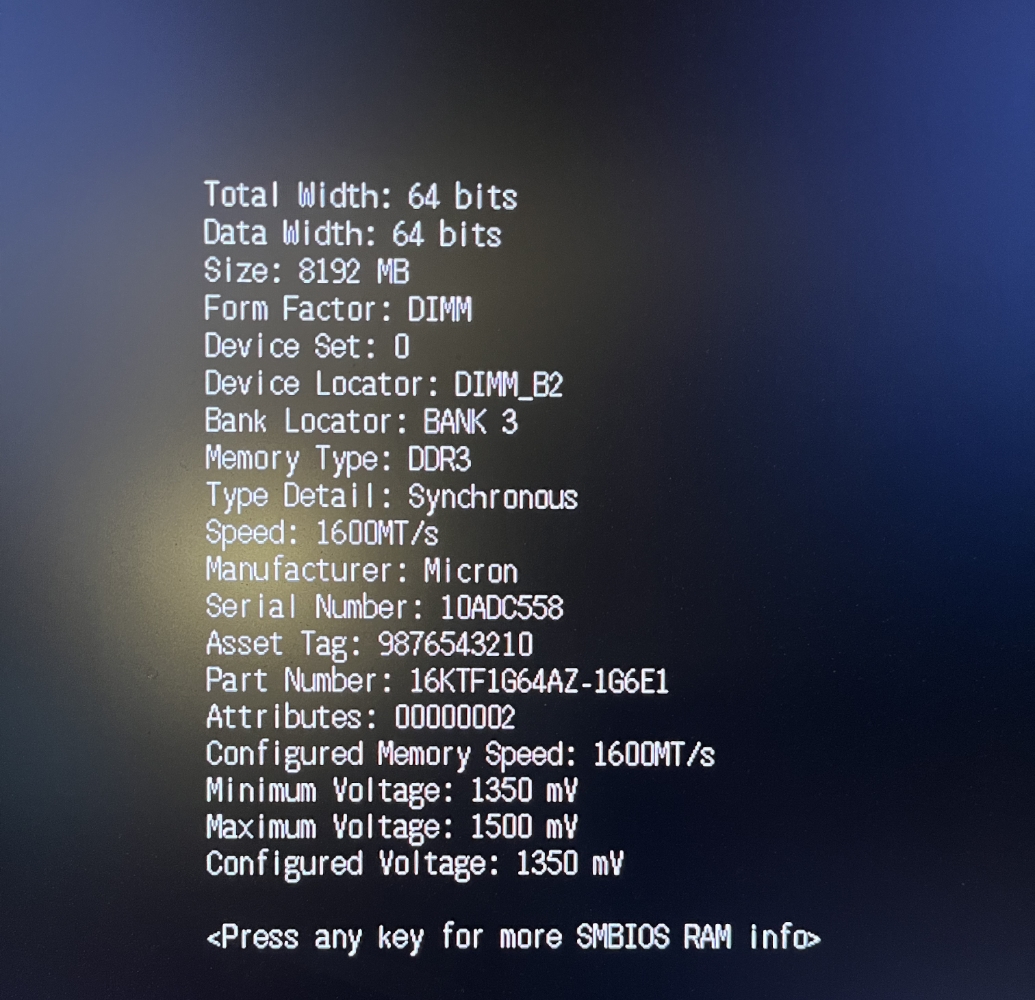

Désolé pour l'oubli : est-ce que ça suffit comme information ? C'est avec la barrette 3
https://rehost.diberie.com/Picture/Get/f/264936

Pour les plantages, initialement, j'ai mis les deux premières barrettes que j'ai eu en main à la place des deux barrettes que j'avais en place et une des deux est la barrette qui empêche le démarrage.
Suite à ça, j'ai remis une de mes anciennes barrettes pour accéder au BIOS et après avoir tâtonné un peu, j'ai désactivé (j'ai essayé en tout cas :o) l'AI Tweaker d'Asus, puis j'ai testé les nouvelles barrettes une par une avant de tomber sur la barrette 3 qui plantait la machine soit sur dans le BIOS, soit pendant le démarrage de Windows. J'ai ensuite testé ensemble les barrettes 1 & 2, qui fonctionnent bien dans cette configuration. C'est à ce moment là que j'ai pensé à Memtest et je l'ai fait la première fois avec les barrettes 1 & 2 installées (0 erreur, j'ai arrêté après une passe), avec l'idée de le faire ensuite sur la barrette 3.
En regardant de nouveau dans le BIOS, j'ai vu qu'il avait remis la fréquence mémoire sur 1866 (mon hypothèse après une nuit de sommeil, c'est qu'il l'a fait quand j'ai appuyé sur le bouton MEM OK pour voir s'il trouvait des paramètres pour la barrette 4 même si je n'en comprend pas la raison), j'ai donc vérifié pour être sûr que ça fonctionnerait en 1600 et j'ai lancé le Memtest sur la barrette 3 : après une passe, aucune erreur et en relançant Windows ou en allant dans le bios, je n'en ai pas eu non plus.
En faisant la capture d'écran ce matin (avec la barrette 3 dans la machine), j'ai vu que mes manip' avaient aussi conduit la barrette 3 à fonctionner en 1,35V, donc j'ai réessayé la barrette 4 il y a quelques minutes : la loupiotte DRAM_LED qui était allumé en rouge en continue ne le fait plus, mais la machine passe son temps à redémarrer, donc je n'ai pas l'impression que ça a changé quoi que ce soit sur cette barrette.

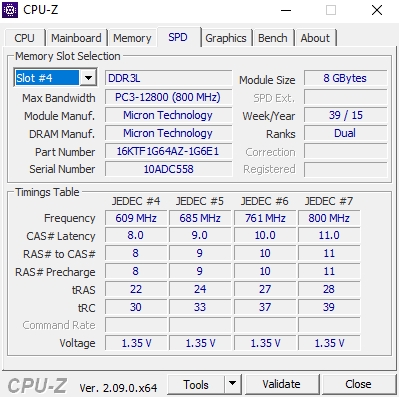

Télécharge CPU-Z comme demandé et fais des copies écran des onglets SPD et MEMORY, ça c'est éprouvé et fiable pour avoir les specs de la RAM et les réglages effectivement appliqués par le BIOS
Ensuite tu sembles être sur les mauvais slots a priori DIMM B2 / BANK 3, voir la doc de la CM, en général il faut remplir d'abord les slots les proches du CPU

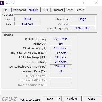

J'ai fini les tests :
- tous les slots fonctionnent sans souci avec les barrettes fonctionnelles (1 à 3).
- quelque soit le slot dans lequel je met la barrette 4, la machine n'affiche jamais rien sur l'écran. Au mieux, la loupiotte DRAM_LED ne s'allume pas mais que ce soit en solo ou avec une barrette fonctionnelle, ça ne va pas plus loin : j'entends les ventilateurs tourner, les disques durs gratter, mais rien de plus (Windows 10 est installé sur un SSD mais j'ai plusieurs disques durs en plus).
Voila les captures d'écran demandées avec la barrette 3 :
https://rehost.diberie.com/Picture/Get/f/265071
https://rehost.diberie.com/Picture/Get/f/265072
J'ai regardé CPU-Z après chaque test (sur une seule des barrettes fonctionnelles) et à vue de nez, les informations n'ont pas été modifiées d'un essai à l'autre, avant ou après mis la barrette 4. Je l'ai aussi regardé avec les barrettes 1 & 2 installées dans les slots 1-3, avec les trois barrettes fonctionnelles installées, et la plupart des paramètres ne changent pas (il y a le command rate qui passe à 2 avec les trois barrettes, mais je n'ai aucune idée de ce que ça peut vouloir dire).
J'ai bien l'impression que ça ne sent pas bon pour la barrette 4 :(

Posté le 27-03-2024 à 19:18:00  profilanswer
Yep, la messe est dite, elle est clairement morte :(
Le CR qui passe à 2 avec 3 barrettes c'est normal , le timing est relâché de 1 à 2 pour tenir 3-4 barrettes c'est classique au niveau du contrôleur mémoire.
Après rien n'empêche de mettre une des anciennes barrettes (4 Go? 8 Go?) , quitte à tout forcer en 1600 et mettre les timings en te calant sur ceux des nouvelles, si le bios ne se débrouille pas tout seul. Et ça te forcera à tout mettre en 1.5v.
Message édité par zonka le 27-03-2024 à 19:19:48
