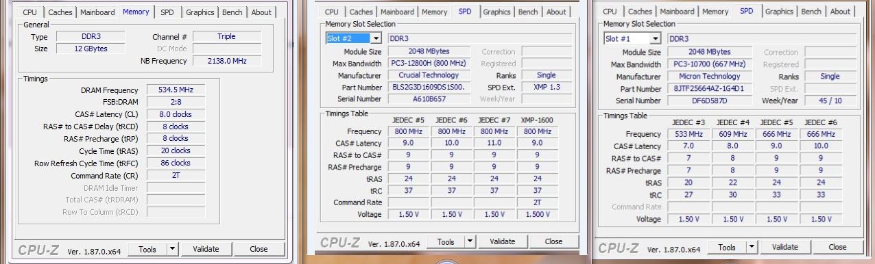

Les résultats CPUZ: la même image en 3 liens, j'ignore quel format est le plus pratique en "réponse rapide"

Merci pour les screens, c'est parfait.
1er screen : DRAM frequency = 534.5 = il faut doubler (DDR = Double Data Rate) pour avoir la fréquence réelle = tes deux types de RAM ont une fréquence réelle appliquée par le BIOS de 1066 Mhz en gros, ce qui est vraiment le minimum du minimum ; autant le 1333 Mhz n'est pas trop pénalisant par rapport au 1600 Mhz, autant là, ça peut commencer à jouer. le BIOS a tout mis en 20-8-8-8 = il a bricolé sa sauce on ne sait pas trop comment entre les deux tables des 2 types de barrettes.
2e screen : SLOT 2 = Crucial PC12800 /1600 Mhz : cette RAM est donnée pour 800 Mhz = 1600 Mhz en "24-9-9-9" en 1.5v
2e screen : SLOT 1 = Micron PC10700 / 1333 Mhz : cette RAM est donnée pour 666 Mhz = 1333 Mhz en "24-9-9-10" en 1.5v
Ce qui est bien c'est que c'est de la RAM en 1.5v : la DDR3 qui existait au début de la sortie de ta plate-forme était en 1.65v = ça nous laisse de la marge pour overclocker la 1333 Mhz en augmentant la tension.
Ce que je ferais à a ta place : aller dans le BIOS, trouver la page de réglages de la RAM (fais nous des photos du BIOS si tu es perdu) : en général il y a un réglage possible en "rapide" pour TOUS LES SLOTS, et je mettrais en MANUEL:
tout en 1600 Mhz, 24-9-9-10, 1.65v

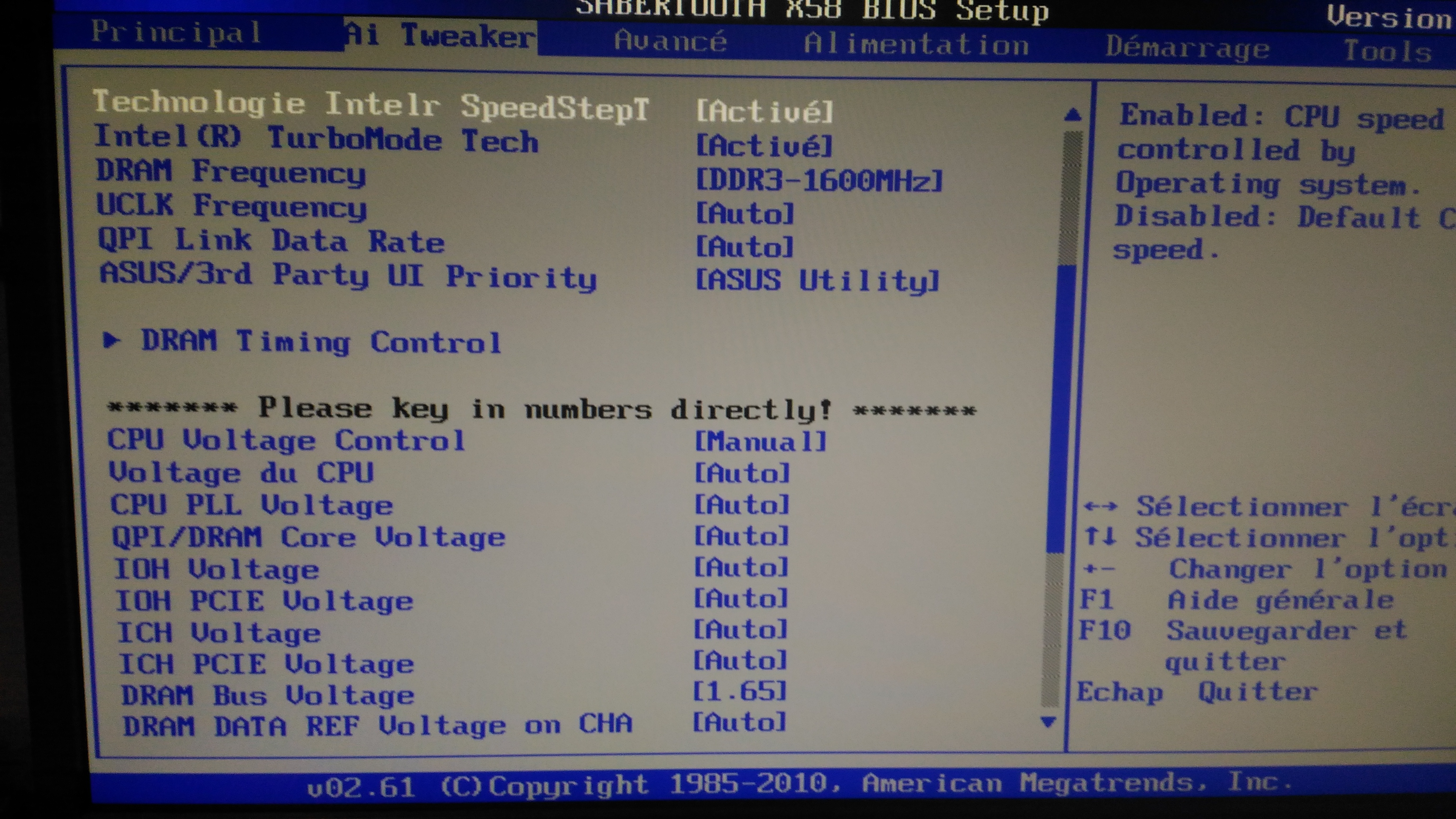

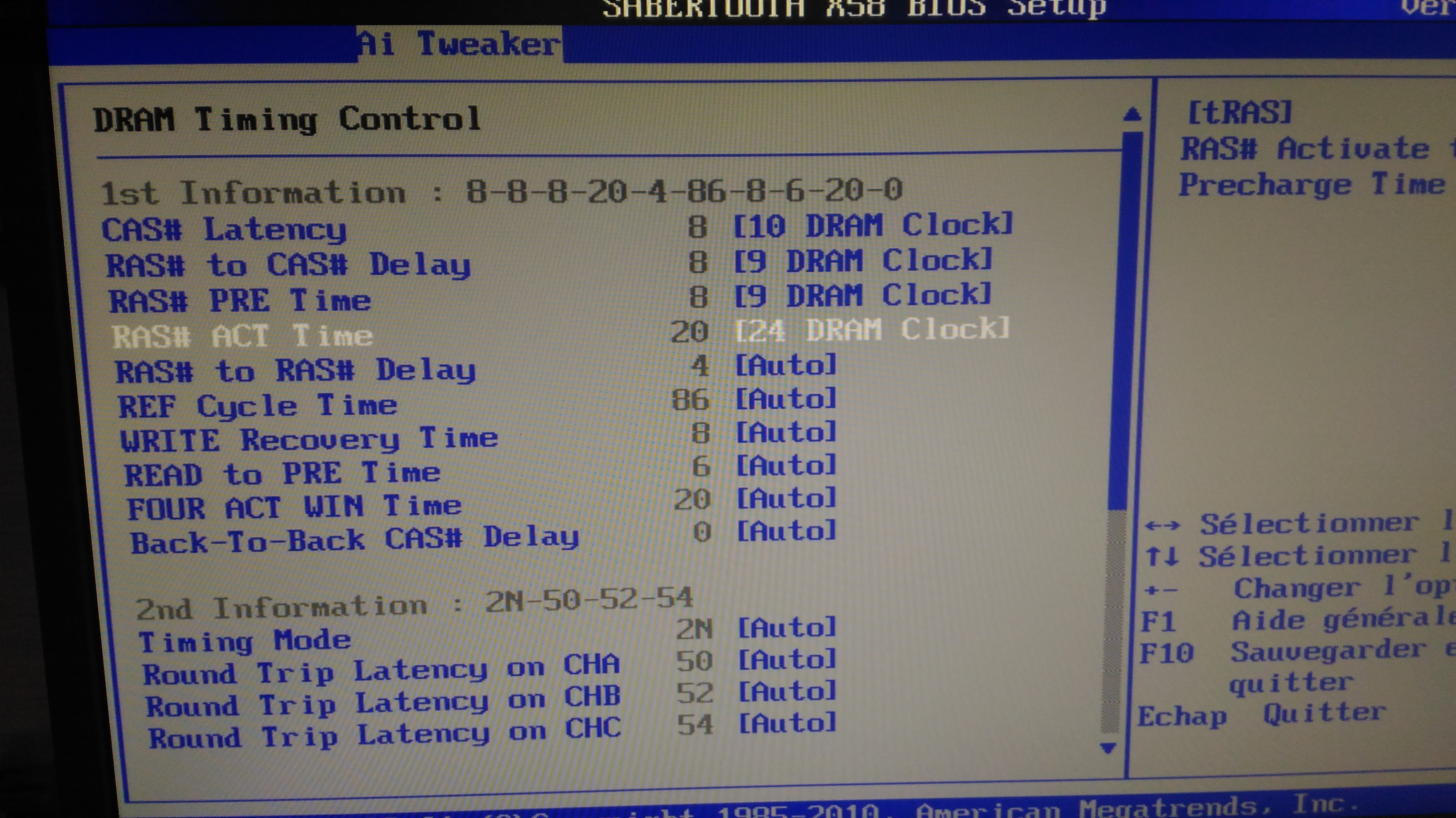

Mon bios:
https://i.goopics.net/W8Gqq.jpg
et aussi:
https://i.goopics.net/lx7e2.jpg
c'est ok?

Posté le 01-01-2019 à 14:52:08  profilanswer
Les réglages sont nickel, ça se tente donc :)
24-9-9-10 , 1.65v, 1600 Mhz
=> UBCD / Memtest86+
Message édité par zonka le 01-01-2019 à 14:52:18
