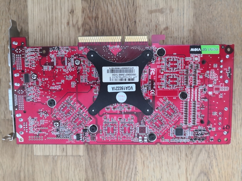

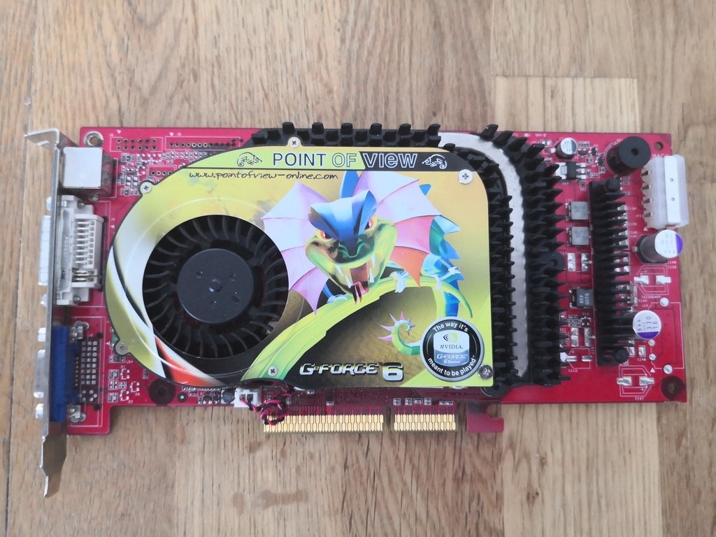

J'ai recu ce midi une petite carte AGP, parmis les dernières du caméléon, à savoir un Point of View 6800GS 256Mo AGP.
P'tites photos de la chose :
https://zupimages.net/up/21/20/kvar.jpg
https://zupimages.net/up/21/20/mo0n.jpg
https://zupimages.net/up/21/20/lwmt.jpg
Y'avait une petite bidouille possible sous Rivatuner à l'époque, qui permettait de réactiver 1 pixel pipeline et 1 vertex.
Si on se réfère au topic HFR de l'époque, le taux de succès était d'environ 50%.
Mais d'abord voilà ce que donne un 3Dmark 2003 full stock
https://zupimages.net/up/21/20/mrtr.jpg
Ensuite, un petit coup de Rivatuner pour redonner toute sa vigueur au NV40.
Rien de plus simple, il suffit de cliquer sur les lignes correspondantes pour activer ce qui ne l'était pas, au final on doit avoir 4 "check" pour les Pixel Unit (0 à 3) et 6 "check" pour les vertex (0 à 5).
Et après reboot, GPU-Z nous confirme bien que la réactivation est effective :
https://zupimages.net/up/21/20/w7yq.jpg
Mais faut encore que les unités réactivés ne soient pas défectueuses, go 3dmark 2003....
Et...
https://zupimages.net/up/21/20/nei6.jpg
Pas un seul artéfact quelque soit la scéne du benchmark ! Yes ! Sur ce coup j'ai eu le cul bordé de nouille  :sol:
Quant au score, on prend plus de 1400 points pour la modique somme de 0€ :
https://zupimages.net/up/21/20/suqd.jpg
