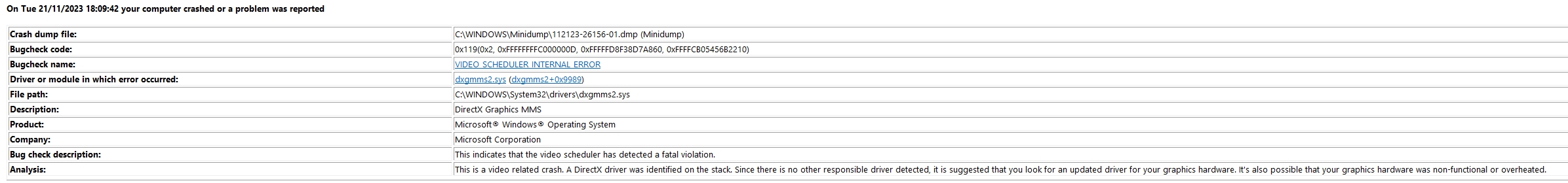

Alors que j'étais sur un jeu vidéo, l'écran s'est soudainement figé. J'ai du éteindre l'ordinateur et le rallumer. Le problème s'est reposé avec cet écran bleu "video scheduler internal error" dont le problème est souvent lié à la carte graphique de ce que j'ai pu lire. Le problème se répète mais cette fois ci uniquement avec un écran noir dès que la carte graphique est sollicité (jeu, test 3D Mark etc).
https://i.ibb.co/R3sHn2C/385521517-737734791728209-8875342482912679006-n.jpg

plusieurs erreurs bluescreen transmis en échangeant en vocale et identique au tiens
https://rehost.diberie.com/Picture/Get/t/227951.

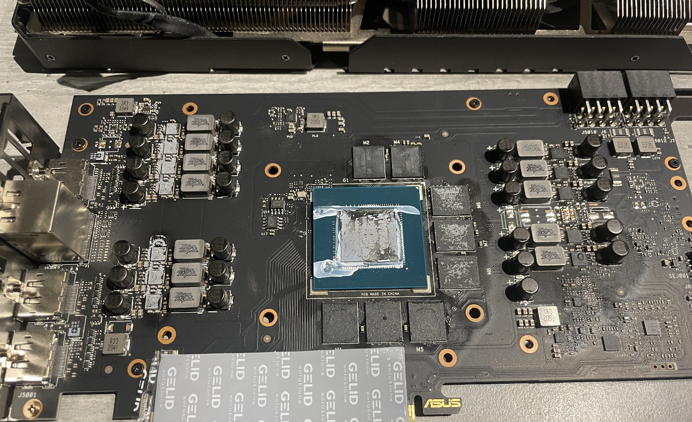

pc complet pris en charge ce vendredi.
après démontage, pâte qui déborde sur la puce du gpu, et pad thermique bien dur/sec qui s'effritent comme de la poussière avec résidu/"transpiration" de silicone imprégné sur pcb ,puces mémoires et vrm.
une carte qui a du probablement miner.
https://rehost.diberie.com/Picture/Get/t/227950
Après un bon  nettoyage , pas d’élément suspect tel de la corrosion ou autre.
échange pâte/pad thermique + ajout  de pad de 2.5mm  entre pcb et backplate niveau puces mémoires, et qui ne sont pas présent d'origine. on retrouve cela sur les modèle supérieur type rtx 3080.
relevé température gpuz en charge
2023-12-01 20:44:08 ,        1750.2   ,               70.6   ,        84.3   ,
2023-12-01 20:44:09 ,        1750.2   ,               70.2   ,        84.0   ,
2023-12-01 20:44:10 ,        1750.2   ,               70.3   ,        83.7   ,
2023-12-01 20:44:11 ,        1750.2   ,               70.4   ,        83.7   ,
2023-12-01 20:44:12 ,        1750.2   ,               70.3   ,        84.0   ,
plus de symptômes, la carte refonctionne parfaitement en charge occt/3dmark etc , avec   70° c pour le GPu et 84° pour le hotspot
et des ventilateurs qui  s'emballe beaucoup moins niveau vitesse.
la piste chauffe vrm/vram  peu être à explorer si tu veux tenter  l'expérience de démonter entièrement ta carte graphique et de  visualiser de près le pcb /pad thermique/ etc.
tu n'as à ce stade rien à perdre et tu pourras toujours utiliser l'igpu de ton cpu en attendant.
après tu peux la faire diagnostiquer comme vu plus haut
