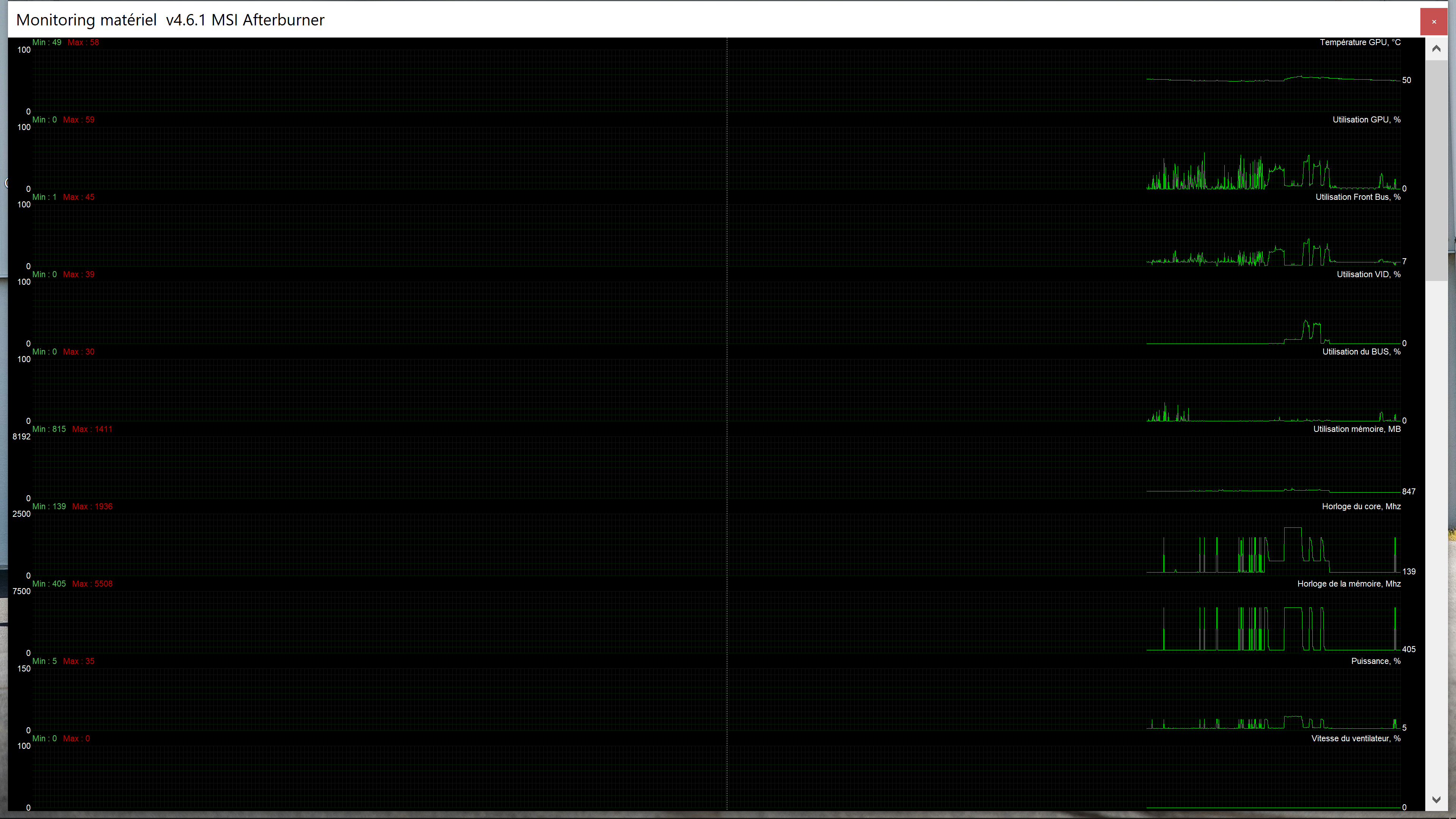

oRek1o
Posté le 14-07-2019 à 02:00:34  profilanswer
Voir l'image en grand
Ca serait peut-être plus parlant, les réglages sont ceux de base tout en position neutre.
On peut voir qu'il y a des pics quand j'utilise le PC en switchant sur les différents logiciels de monitoring ou en allant sur le forum.
Il y a un moment plus stable qui doit correspondre à quand j'ai lancé une vidéo youtube, et ensuite j'ai laissé le bureau sans rien faire et on voit que c'est le calme plat jusqu'à ce que je reprenne la main et ça repart.
Les graphiques n'ont rien de bizarre dans leur forme c'est juste l'utilisation qui me parait élevée, mais peut-être pas après tout. Avant j'étais sur une 1050 et en 4k windows laguait souvent.
n°10599882

Posté le 15-07-2019 à 20:31:25  profilanswer
Bon la seule réponse possible que je trouve c'est qu'il existe une fonction qui pour économiser de l'énergie descend l'horloge de la carte causant par proportion une plus grande utilisation du GPU en %
Ca expliquerait les variations sur AfterBurner mais ça me parait fou que personne ne puisse apporter ce genre de réponse évidentes alors que la question semble se poser pour beaucoup de gens.
Si personne ne peut m'aider tant pis je ferais avec, les jeux continuent de fonctionner correctement ...
