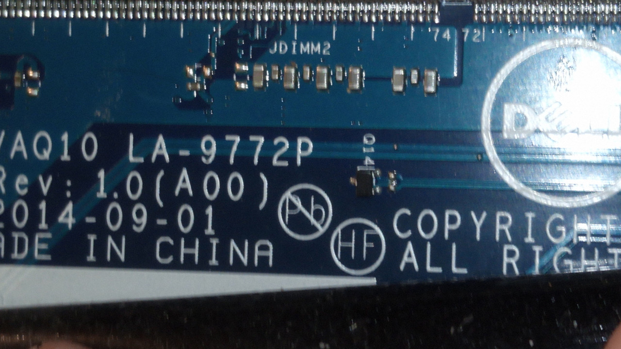

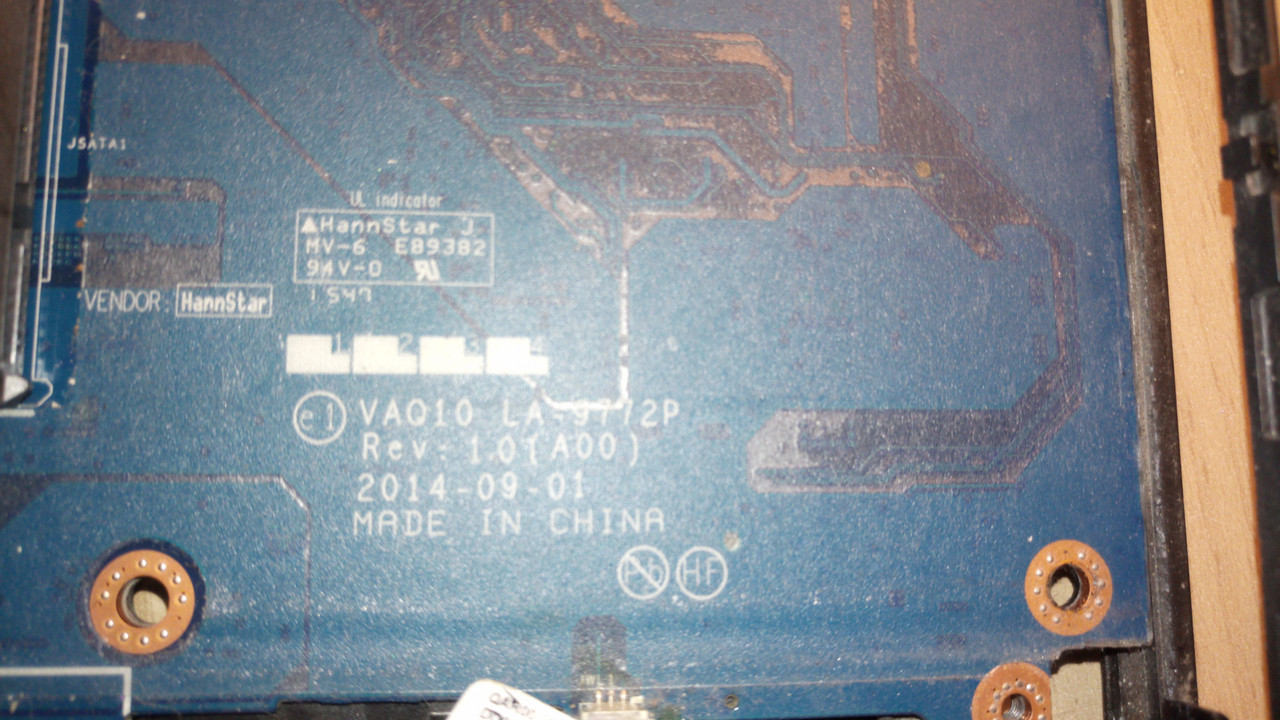

Ref de la carte mère : https://i.postimg.cc/k4YbwDWX/M4800-REF-MB.jpg

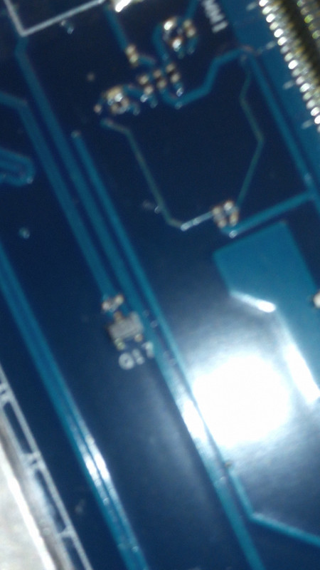

J'ai trouvé le Q17 partie supérieure sous le pastique de protection de l'emplacement pour la RAM :
https://i.postimg.cc/MTpBy1MF/M4800-Q17-TOP.jpg

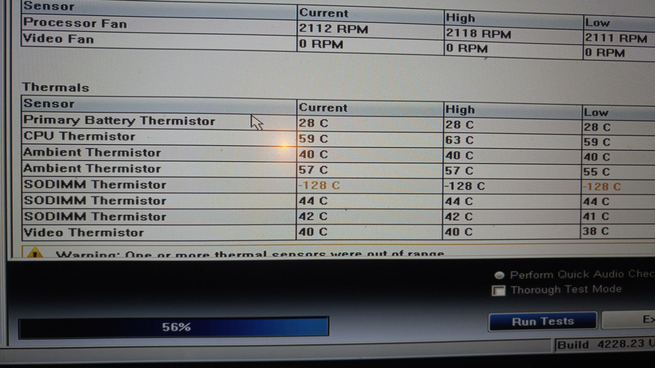

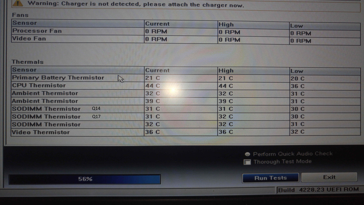

Il doit y en avoir 3 capteurs 1 TOP et 2 en BOTTOM, car dans le diag du PC :
https://i.postimg.cc/rsdtHc9G/M4800-Diagnotics.jpg
J'ai trouvé le Q14 dessous a droite dans l'emplacement de RAM:
https://i.postimg.cc/13bjtcXs/M4800-Q14-BOT.jpg

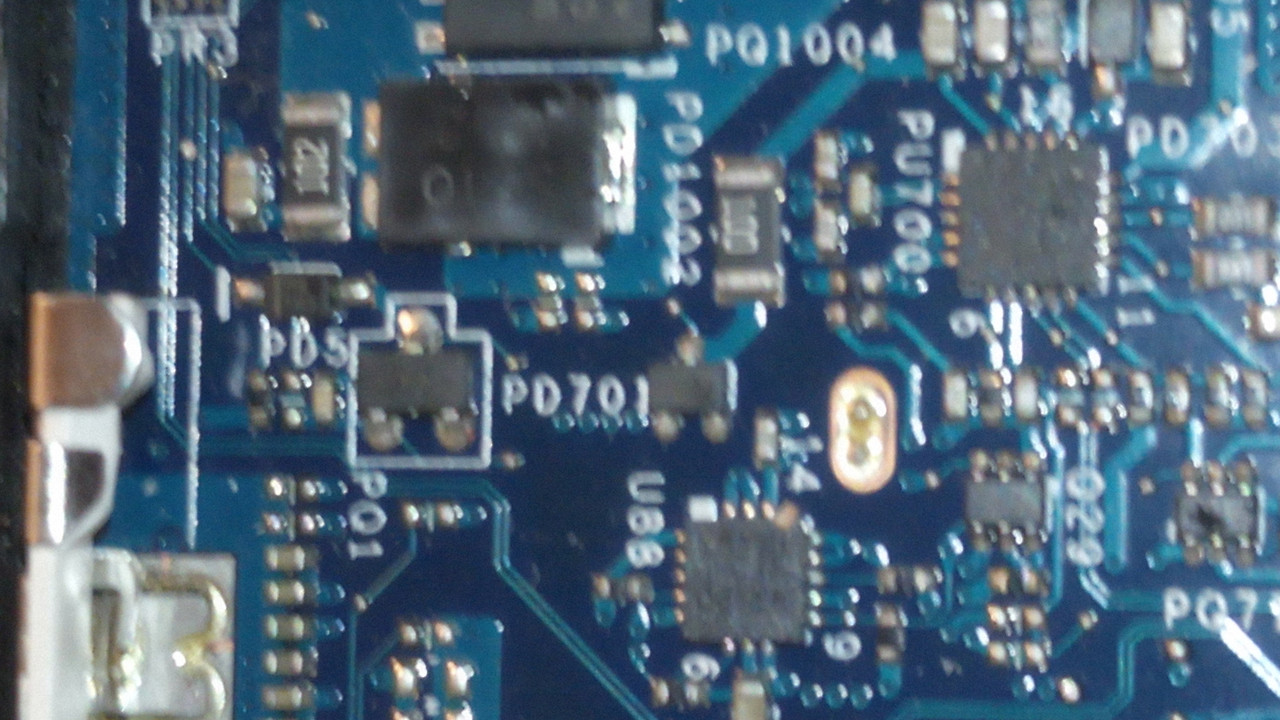

Sur l’emplacement de gauche en dessous le composant qui s'en approche le plus (forme taille) sera celui nommé PD701
https://i.postimg.cc/zGyQ8PJx/M4800-PD701-BOT.jpg

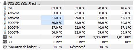

J'ai installé l'autre jour HWinfo64, et j'avais 3 lignes pour la SO-DIMM et aujourd'hui, je n'en ai plus que 2, par contre j'ai un message quand je vais chercher les températures des capteurs, il me demande si je veux ignorer un capteur farfelu au temps de réponse long, je continue sans masquer le capteur :
https://i.postimg.cc/pXwKg94m/M4800-HDWinfo.jpg
Voilà je ne sais pas quel capteur ne fonctionne pas. Mais bon d'après le Schéma transmis par FUX_huhu, il y a un capteur Q14 pour la partie SODIMM sur la face BOTTOM de la CM, et un sur la face BOP Q17, ce qui serait cohérent avec les infos du logiciel HWinfo64, mais l'autre jour un 3ème il était présent et il est visible dans l'outil de diag.

J'ai cherché à identifier les sondes présentes sur l'écran de diagnostic avec leur position physique sur la carte mère.
Pour cela j'ai utilisé des petites poches de froids que j'utilise pour mes enfants, qui sont stocké au frigo.
J'ai réussi a identifier le Q17, et en appuyant sur le Q14, les mesures -128 ont disparues et ont affiché des résultats normaux.
J'ai sorti le fer a souder, avec la pointe la plus fine, la lampe avec la loupe, et j'ai refait les soudures de de Q14.
L'outil de diag après la "réparation" :
https://i.postimg.cc/PxRdtLfP/M4800-Diagnotics-fixed.jpg

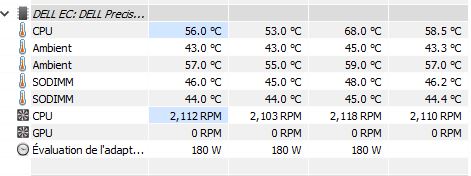

Et dans HWinfo64, je n'ai plus le message sur la sonde lente, et j'ai ma 3eme sonde SODIMM :
https://i.postimg.cc/fLLwn7NG/M4800-HDWinfo-fixed.jpg
Je ne sais où se trouve la 3eme sonde, les ordres des sondes sont le même dans l'outil de diag et HWinfo64.

Oui dans l'outil de diag et HWinfo64, j'ai 3 Ligne SO-DIMM
  • La première c'est la sonde Q14 qui se trouve sous le PC emplacement de RAM a gauche
  • La seconde Q17 emplacement  de RAM sur le dessus partie en escalier de barrettes de RAM.
  • La 3eme j’avais l’hypothèse de l'emplacement de droite en dessous du PC, mais je pense que ce n'est pas le cas. C'est peut-être la RAM de la carte graphique, la partie sur la CM ou la carte connecté en MXM ?

Mais tu as la LA-9772P A00 et non la LA-9771P X01 et je ne saurais dire à quel point les 2 sont proches.

Quand à PD701 c'est une diode double relative à la détection de connexion d'un dock par le contrôleur d'alimentation (donc rien à voir).
