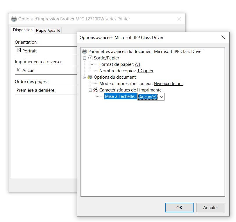

Salut, pas tester encore avec les maj, mais tu à vérifié ici :
https://zupimages.net/up/20/49/50x5.jpg

Bonjour,
Oui j'avais déjà essayé ça mais sans résultats.
J'ai supprimé une trentaine de lignes de la dernière mise a jour de novembre, et maintenant retour a la normale j'imprime comme avant.
