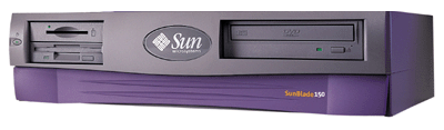

Bonjour,
Je viens d'acquérir en cadeau une station de travail SUN Blade 150
il est équipé d'un processeur UltraSPARC IIi de 650 MHz (64 bits) et de 128 Mo de RAM (ECC)
c'est cette bêbête là.
http://images.channeladvisor.com/Sell/SSProfiles/60056434/Images/SunBlade150a.gif
en fait on me l'a filé car l'alim a pété (branchée sur du 380V, elle a pas aimé :/),
j'ai ouvert, tous les condos explosés... lol
J'ai quelques questions:
- A quoi ça sert exactement ? (paske ça vaut 2000 € quand même !!!)
- J'ai vu que le système d'exploitation était solaris, ça change koi ?
D'autre part, l'alim a claqué, visiblement l'intérieur est quand même bon, j'ai pas de dégàts apparent... je voudrais voir pour une alim qui soit compatible.
celle ki était livrée avec faisait 250W, mais il y a un connecteur qui n'est pas courant (format propriétaire ???), connaissez vous une alim compatible, c'est à dire en fait qui ait un connecteur de 8 broches en ligne !
merci à vous :jap:

bon j'ai dessoudé l'engin ki est mort, il en reste plus grand chose malheureusement.
Sur la carte y'a marqué "ZNR1" à cet emplacement... kelkun sait ce que c'est ?
n°4060487

Ça semble être un composant qui bloque les surtensions... Ce qui colle avec le fait qu'il ait cramé... Sur le net, ça parle de "varistor" mais je sais pas ce que c'est...

or add a 270v Metal-Oxide Varistor at location ZNR1 (unpopulated) on the power supply PCB
cette ligne est très intéressante :)
merci :)
va falloir ke je vois pour trouver le composant... y'en a ki ont des adresses où on peut commander des composants ???
sur Conrad j'ai noté 4 références à mon avis qui collent:
500402-62 VARISTANCE S05K250
500414-62 VARISTANCE S05K275
500580-62 VARISTANCE S10K250
500492-62 VARISTANCE S10K275
Laquelle prendre ????
Je suppose que les 5 et 10 c'est l'ampérage, et 250/275 c'est le voltage...
Message édité par starconsole le 08-05-2005 à 21:01:24

Pas moyen de lire ce qu'il y avait marqué sur le vieux ?
n°4061495
starconsol​e
Vous n'en reviendrez pas.
Posté le 08-05-2005 à 22:17:16  profilanswer
non malheureusement c'est tout cramé :/
ça se terminait par "-F"
et pas kestion de racheter une alim neuve, déjà sa se trouve pas comùme ça, et en import j'en ai vu à 160 $ !!!

Le voltage a pas l'air très important... 250 ou 275, c'est un peu la même chose quand on est sur du 220V...
Par contre, pour l'ampérage...
n°4061504
starconsol​e
Posté le 08-05-2005 à 22:20:03  profilanswer
oui c'est là ke c'est auch...
y'a un fusible dans l'alim (il a du claquer aussi c'est tout blanc !!!) marqué 250V/5A

Va pour le S05K250 alors :D
n°4061519
starconsol​e
Posté le 08-05-2005 à 22:24:37  profilanswer
ouais ça semble logique...
au pire si ça reclaque, je prends un 10k250 ! :d

J'ai remplacé donc le varistor (et le fusible), j'ai tout remonté, et ça MARCHE !!!!
La bestiole démarre !!! :lol:
bon bah ça fait ça de plus dans ma collec :love:
