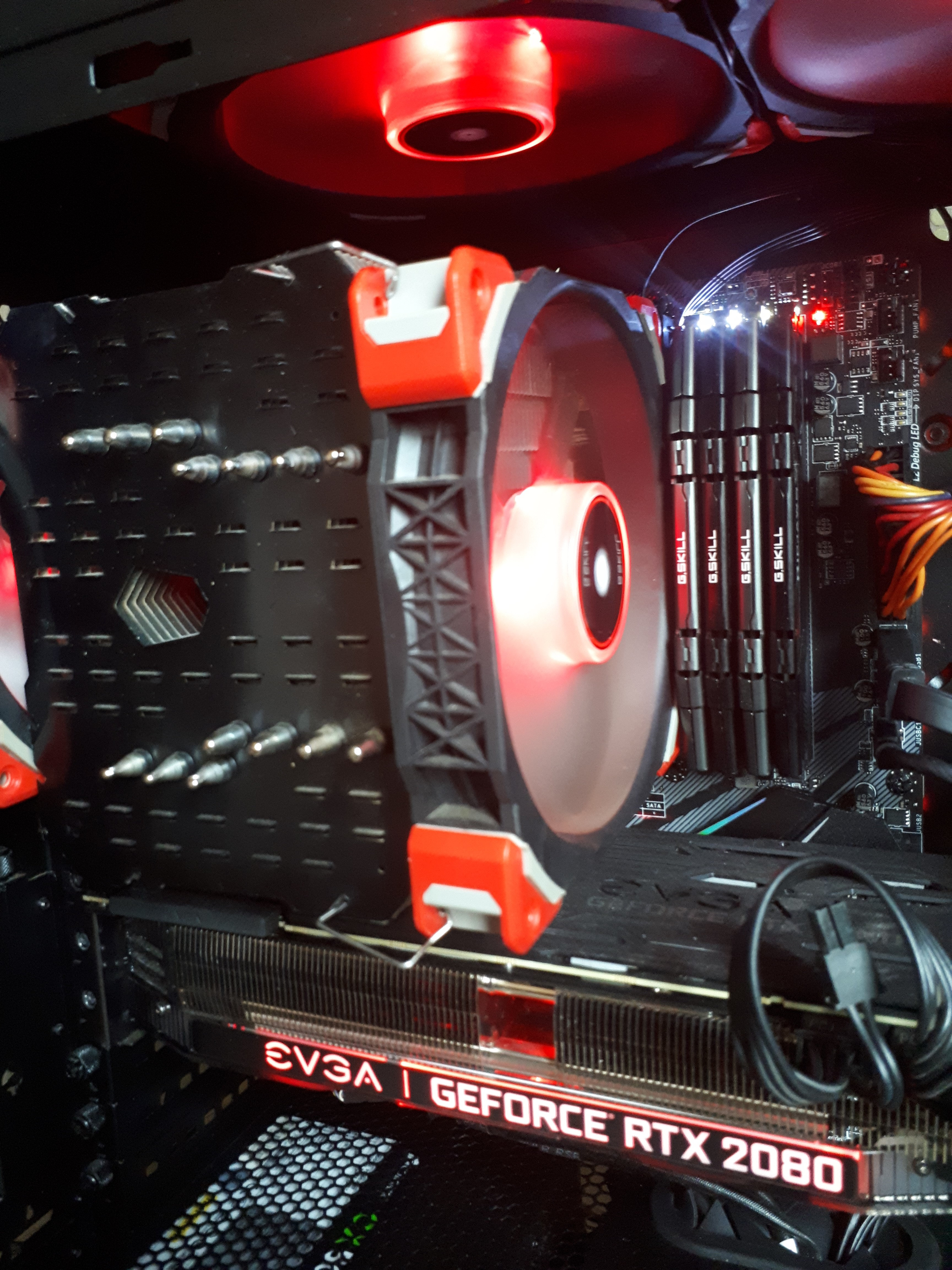

Le ventilateur d'origine du GRMT est un 300/1300RPM avec 16.9 CFM/73.6 CFM et  14 dB/20 dB
Donc plutot très silencieux.
Moi je l'ai changé pour un ML PRO 140mm
https://www.ldlc.com/fiche/PB00211895.html
400/2000 RPM
20/97 CFM
16/37 dB
Il tourne a 400RPM en idle
1000RPM en jeu
1600RPM en forte charge
2000RPM quand je me tape un délire Full Speed
Après c'est suivant ton réglage du port FAN,tu peux faire un peu comme tu veux en faite.
Tu as une plus large plage de fonctionnement  ;)
Il faut juste tordre légèrement les griffes d'origines et ca passe sans problème.
Le Noctua je n'ai pas test mais il doit etre très bien aussi.
https://zupimages.net/up/19/40/cwyj.jpg
Message édité par disabled 93 le 30-09-2019 à 10:48:35
