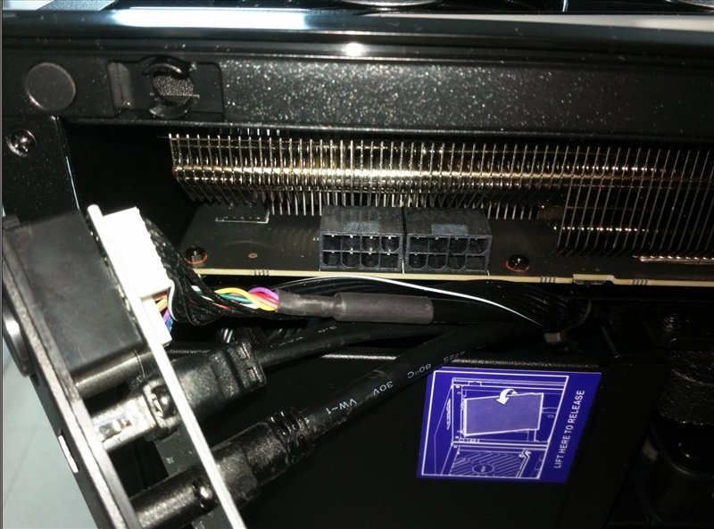

Posté le 21-04-2022 à 12:35:01  answer
piwi16 a écrit :
Mon Aio commence à être de plus en plus bruyant :/
Vous savez si on peut le remplacer par un similaire ?...
Ou bien tu rachètes un autre boitier H1 pour les pièces détachées  :lol:
Sinon une demande rma ? Ils semblent très bien NZXT.
Sérieusement, il y a une bonne offre actuellement sur Alza pour la version blanche.
Hier, elle était à 130€, aujourd'hui un peu moins. Il y a le kit 1700 à 4€ en plus si on le veut.
C'est la 2021 avec le riser modifié mais malheureusement toujours en PCIe 3.0 normalement.
En revendant l'alim par ex, ça te ferait l'AIO dans les 60€.
J'ai la version noire mais pas compatible de peu avec ma EVGA 3070 FTW Ultra.
Je vais être obligé de revendre le H1.
J'ai pris le Lian-Li Q58 à la place.
https://rehost.diberie.com/Picture/Get/r/69693
Message édité par Profil supprimé le 21-04-2022 à 12:35:37
