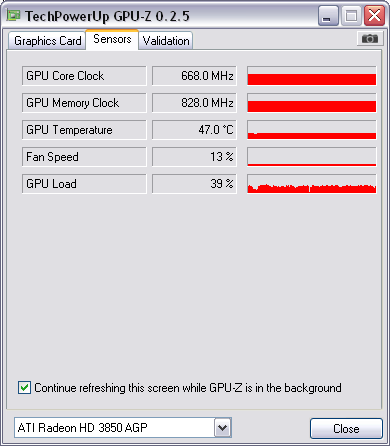

la ce que j´ai fait, j´ai utiliser le logiciel GPU-z et j´ai lancer flatout ultomate carnage en mode fenetre pour voir le gpu en fonction et en fait le ventilateur reste a 13 %
http://gpuz.techpowerup.com/08/11/21/ggk.png

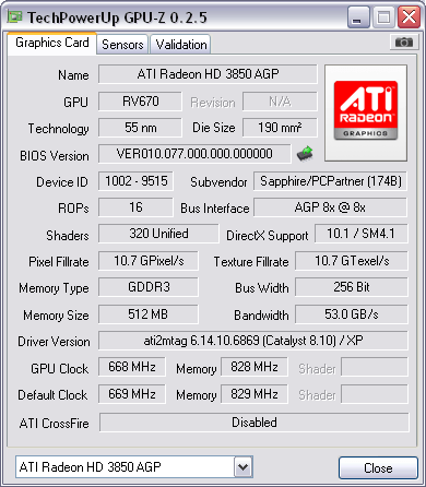

n°6707925
winstone
Posté le 21-11-2008 à 23:43:23  profilanswer
http://gpuz.techpowerup.com/08/11/21/b7z.png
