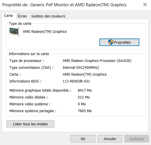

Sur cette image je ne pige pas trop la répartition de la vram et de la ram :
https://rehost.diberie.com/Picture/Get/t/65441
Comme dit kabyll, c'est quoi le GPU ?
Un lombric peut comprendre l'univers parce qu'il fait des trous de ver. Je m'en cogne les glaouis sur un xylophone :o
n°11105195
kabyll
Posté le 11-03-2022 à 18:14:08  profilanswer
c'est une partie de la ram de la cm qui peut être affectée à la cg en cas de saturation de la vram,
j'ai jamais creusé le truc, mais c'est comme ca chez tt le monde en principe,
https://i.ibb.co/rvVBMk2/capture.png
Infographiste 3D & Post-Production - Freelance

Tu le vois sur ton 1er screen, la cg a deja accès a 8Go de ram, et pour autant ca ne l'empêche pas de freezer

- du coup, c'est un APU (la carte graphique est "dans" le cpu). Tu peux tjs regarder dans le bios si tu vois une option pour augmenter la taille allouée au chipset graphique. Possible que tu aies des options genre 256Mo, 512Mo, 1Go, 2Go
