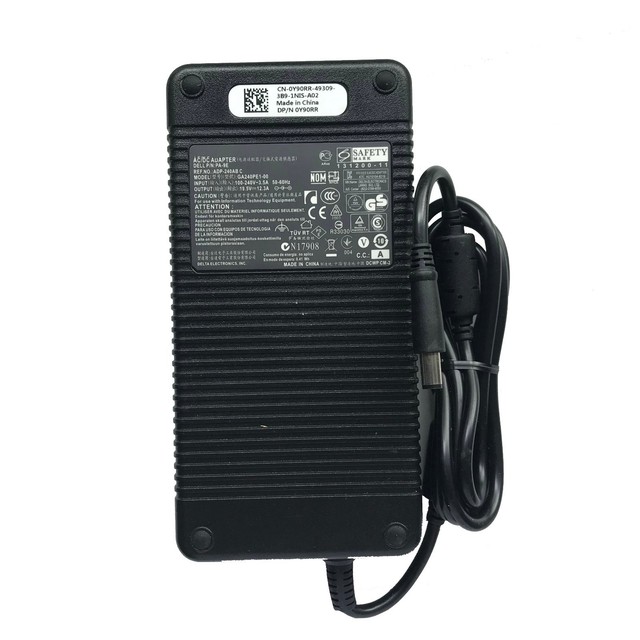

Voici des photos de ton système d'alimentation:
https://ae01.alicdn.com/kf/HTB1t.0iPVXXXXbfaXXXq6xXFXXXf/original-FOR-Dell-for-Alienware-Andromeda-X51-Power-Board-Assembly-0D85RT-CN-0D85RT-D85RT-With-Fan.jpg
https://i.ebayimg.com/images/g/1bEAAOSw6tVbzEa0/s-l640.jpg
Si tu changes ton boitier alienware X51 contre un boitier "standard" , il faudra probablement envisager l'achat d'un bloc d'alimentation "standard". Tu ne crois pas?
