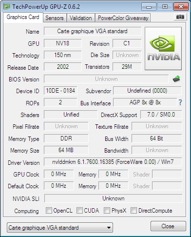

Bonjour:
Voila j'ai une carte Graphique Nvidia GeForce fx5500, et j'ai perdue le cd de l'installation, j'ai Windows 7 et il installe par défauts des pilotes :
http://gpuz.techpowerup.com/12/06/14/6nm.png
LE PROBLÈME : c'est qu quand je télécharge des pilotes sur le site nvidia et j'éssaye de l'installer ça me donne : le programme d'installation na pas pu localiser un matériel compatible !
MERCI :D

Posté le 14-06-2012 à 19:25:09  profilanswer
Bonsoir
Il est possible (probable ?) que cette vieille geforce ne soit tout simplement pas certifiée compatible avec windows sept, d'où la présence du seul pilote générique VGA...

n°8348443
blazkowicz
Posté le 14-06-2012 à 20:45:27  profilanswer
GPU-Z est complètement à l'ouest, il pense quec c'est un NV18, or le NV18 c'est le GPU de la geforce 4MX 440-8x, je crois.
donc il raconte n'importe quoi. 2002, directX 7, etc.
voici ton vrai GPU
http://www.gpureview.com/nvidia-nv34b-chip-61.html
il peut être intéressant de faire une mise à jour de BIOS carte graphique, sous DOS. à supposer qu'on puisse trouver ça sur le site du fabricant de la carte, toutes ces années après.
