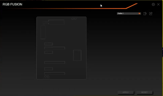

Bonjour à tous ,
J'explique mon problème,
Depuis quelque temps maintenant j'ai fais l'acquisition de cette carte graphique, mais le soucis c'est que je n'arrive pas a changer de mode sur le petit ecran d'affichage led sur cette carte , quand j'installe RGB Fusion c'etait comme ci elle ne trouver pas ma carte je vous met en photo ci dessous se que ça fais .
Je précise que ma carte mère est une ROG STRIX z590e gaming wifi , j'ai que ma carte graphique qui est de support GYGABITE
Si vous avez des solutions a ce problème ça serais cool merci =)
https://i.postimg.cc/RV4MRtrJ/Capture.png

tu passes par Fusion directement ou bien par Aorus Engine puis les leds ?
est-ce que ca fonctionnait avant ? (je sais pas si Fusion ca fonctionne avec une cm Asus en fait)
tu peux aussi lancer direct Aorus LCD display (faut le chercher, je sais plus où il est)
ms bref, si tu veux tenter un truc, qui marche (en tt cas chez moi... ms j'ai une cm Aorus aussi)
attention, c'est casse couille...
- install Revo Uninstaller, et vire RGB Fusion et Aorus LCD
passe en mode advanced, et vire tout aussi
- reboot
- installe les drivers Studio de Nvidia
- reinstalle Fusion
- lance Fusion en mode admin, et là tu devrais voir la cg
(et ensuite tu pourras remettre les drivers Game Ready)
sinon, y'a des prog comme Open RGB aussi, l'interface est sommaire, mais ca gère tout

J’ai tester par rgb fusions direct et même en passant par engins avant mais rien y fait ,
J’avais déjà à peu près tester cette manip mais ça n’avais pas marché non plus

j ai pas de soucis j utilise rgb fusion pour la CM et aorus engine pour la cg ! mais j ai pas de mini ecran  ! :D
t as quelle version d aorus engine ?

Bah déjà j’utilise pour la carte mère armory crate car j’ai une asus Rog Strix z590e ,
La version qui est proposé sur le support de gygabite directement
