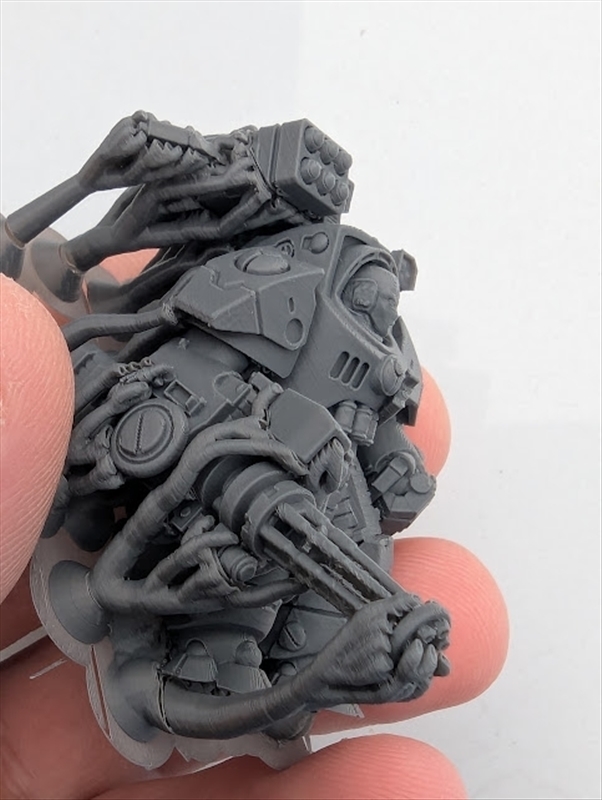

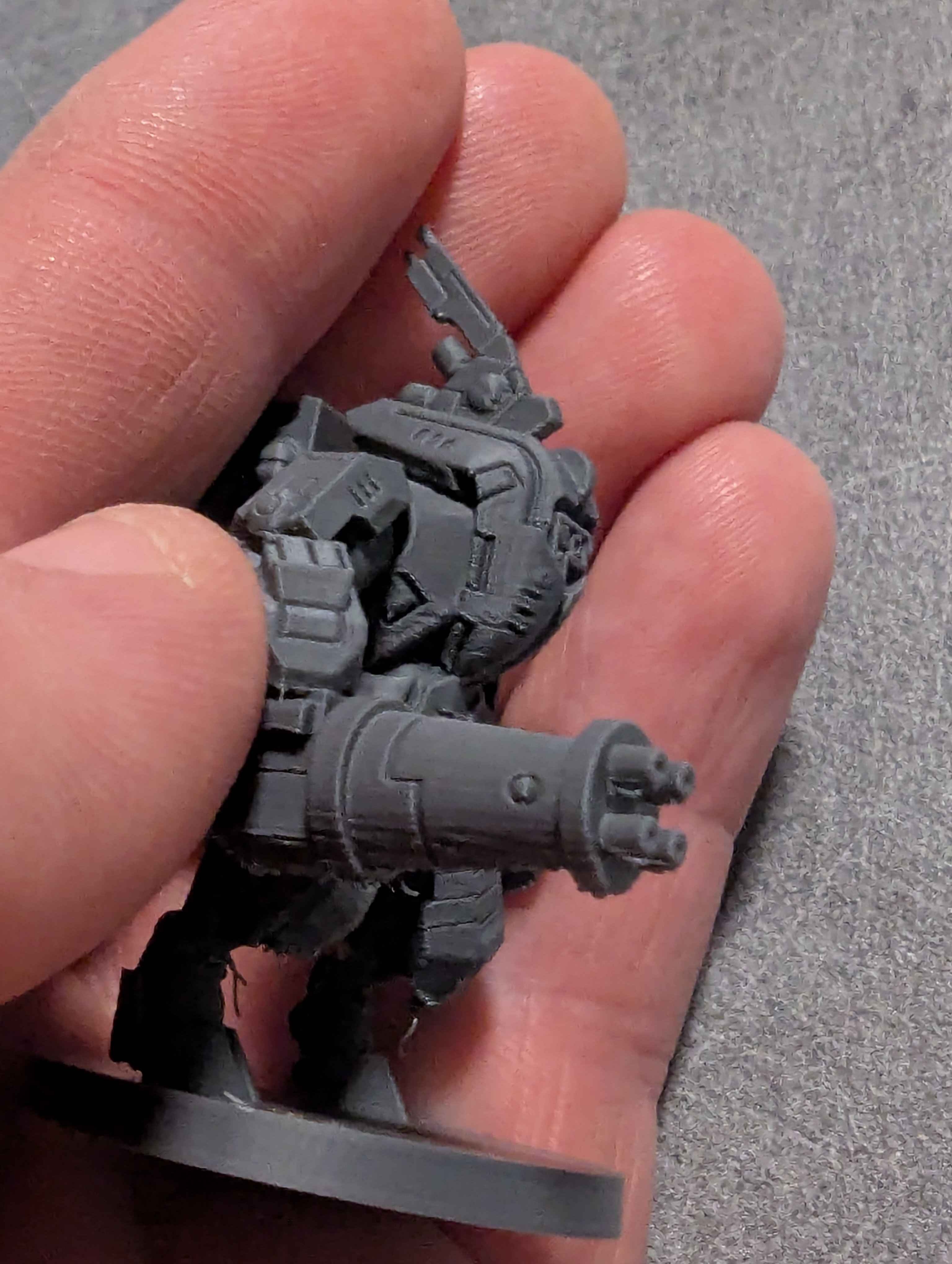

Beh non..  [:airforceone]
https://rehost.diberie.com/Picture/Get/r/496338
https://rehost.diberie.com/Picture/Get/r/496340
Sachant que les défauts sont surtout l'APN (fin l'algo google...) qui font ça car irl on ne voit pas de défaut.
n°74364997
btbw03
Ailurophile plutôt qu'Humain
Posté le 09-03-2026 à 14:26:59  profilanswer
bah c'est dégueulasse :D

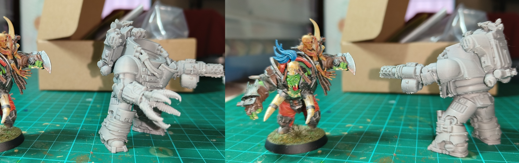

n°74365000
blastm
Nullus anxietas
Posté le 09-03-2026 à 14:27:20  profilanswer
j'vais posté un test quand j'ai acheté ma Kobra (buse 0.4 mais profil communautaire spécifique)
https://rehost.diberie.com/Picture/Get/r/380727
faut prendre un compte que je l'ai imprimé d'un bloc et que du coups les traces de supports auraient pu être moins déguellasse..
suffisant pour du proxy mais effectivement t'as pas envie de t'investir à peindre ca bien :o
n°74365002

Mon dieu mais c'est dégueulasse. C'est peut etre un bon en avant pour du FDM. Comparé à de la résine ca reste de la merde. Chacun sa spécialité

Roger01
Posté le 09-03-2026 à 14:43:24  profilanswer
Vous savez lire?
De plus c'est ultra zoomé...
C'est impossible de faire un truc propre avec l'APN, j'ai déjà donné des figs et personne n'a remarqué que c'était du FDM.
Message édité par Roger01 le 09-03-2026 à 14:45:20

Alors je ne parle que pour la résine, je n'ai pas d'imprimante FDM car c'est beaucoup plus cher. Mais une imprimante de très bonne qualité ca coute plus rien aujourd'hui (environ 250€). La rentabilité elle se fait vraiment très vite. (c'est le prix d'une battleforce GW :o). Tu proxy 2 C'Tan et t'as remboursé ton imprimante :o
En dehors de l'économie évidente sur les proxies ca me donne surtout accès à tout une gamme de bitz et alternative qui n'existe pas dans le commerce. Comme par exemple quand GW fait de la merde sur la nouvelle release de Blood Angels avec très peu de nouveau kits qui de plus sont ratés.... pas de problème l'impression 3D est là pour rattraper tout ça :o (exemple pris totalement au hasard sans aucune rancœur personnelle :o)
Pour trench crusade par exemple c'est l'orgie. En dehors des bandes officielles, les artistes rivalisent de talent pour proposer des bandes alternatives et il y a largement de quoi se faire plaisir. Pareil pour Star Wars Legion ou on peut trouver des tonnes de fig avec des poses alternatives de nos héros. L'impression 3D franchement il n'y a pas besoin de volume pour le rentabiliser. Et l'investissement de base est tellement ridicule que c'est pas ça qui bloque. Après oui faut toujours un peu de place pour la machine. Ceci dit j'ai vu que l'orthondiste de ma fille imprimait les modélisations de palet de ses patients pour les appareils dentaire direct dans son cabinet avec la fenêtre ouverte sans se prendre la tête. Le mythe de la pièce dédiée en prend un coup quand même :P

Pour l'imprimante je suis d'accord avec a peu prêt tous les points de vue exprimés, inconvénients comme avantages.
J'ajouterais que lorsqu'on veut imprimer des proxy de la taille d'un space marine la résine de qualité peut devenir relativement chère et même si les prix n'atteignent pas les sommets de GW (surtout pour les persos infanterie) la rentabilite de l'impression diminue.
Sans compter que la mienne refuse d'imprimer quoi que soit depuis cet hiver, et quand la seule chose que tu peux faire c'est changer le fep et faire le niveau t'es vite emmerdé. :o
La quantité de STL donne le tourni, mais si vous achetez, même en patréon, ça finit par couter une fortune. J'ai 4 To de STL par exemple, et j'ai presque toutes les publications de raging heroes (jai pas tout acheté  :ange: ) soit environ 60 mois de patreon a 15-20 €.
Quand on aime peindre la différence de qualité, de précision et de réflexion dans la sculpture, entre GW et le reste du monde saute au yeux.
