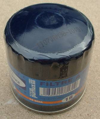

rastafari, yes I.
Posté le 30-08-2003 à 04:34:00  profilanswer
voila un filtre a huile purflux, est ce que ca ressemble a ca ???
http://www.vandepeutte.com/Images/filtre.jpg
non, justement, je sais à quoi ressemble un filtre à huile habituel et c'est pour ça que je m'interroge : c'est bien la marque purflux, mais la forme est tout à fait différente : en plastique noir, bcp plus allongé, avec une soir de moulage en forme d'écrou en haut...
(faut que j'arrive à passer dessous pour voir si y a un filtre à huile normal dessous)
sinon, non lol, ce n'est pas le filtre à pollen du tout :D
