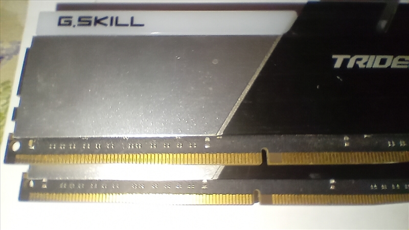

:hello: je viens de voir que tu répares du matos électronique
 à tout hasard est-ce possible de remplacer les résistances/transistors proche de la  connectique sous les puces et sur chaque face (le n°4)https://www.goodram.com/wp-content/ [...] ka_2-1.jpg
j'ai deux kit g.skill ddr4 1 en 3600c16 et l'autre en 3400c14 , une bonne 15zaine à remplacer  :o (comment c'est arrivé , aucune idée  :heink: )
Message édité par walooloo le 02-07-2026 à 18:04:29

Tu confirmes bien que c'est de la ddr4 et pas de la ddr5 ?
Ce ne sont pas des transistors la zone 4, mais la puce SPD en haut à gauche ... et j'ai bien l'impression que c'est une version à leds que t'as (?) puisque ca me semble être un contrôleur de led l'autre en bas à droite ...
Tout est possible, du moment que j'arrive à mettre la main sur les technical datasheets pour connaitre les références des composants, et que j'arrive à récupérer les dumps de la puce SPD (sinon j'en forgerai un mais c'est nettement plus rapide si j'ai juste à reflasher un fichier plutôt que perdre du temps ... et pas sûr que le prix te convienne dans ce cas : ca dépendra de la capacité des barrettes pour savoir si c'est rentable ou pas)
Files moi pour chaque barrette :
- une photo des étiquettes pour avoir la référence complète exacte
- de vraies photos (de qualité que je puisse zoomer) des zones endommagées stp ... (ca peut être via un lien externe vers un Google Drive ou autre si c'est plus simple pour toi ...)
- une photo où l'on voit la référence d'une puce mémoire
    ~ Mon topic de ventes ~       ~ Feedback ~ (250 transactions depuis 2006 !!!)

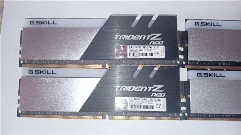

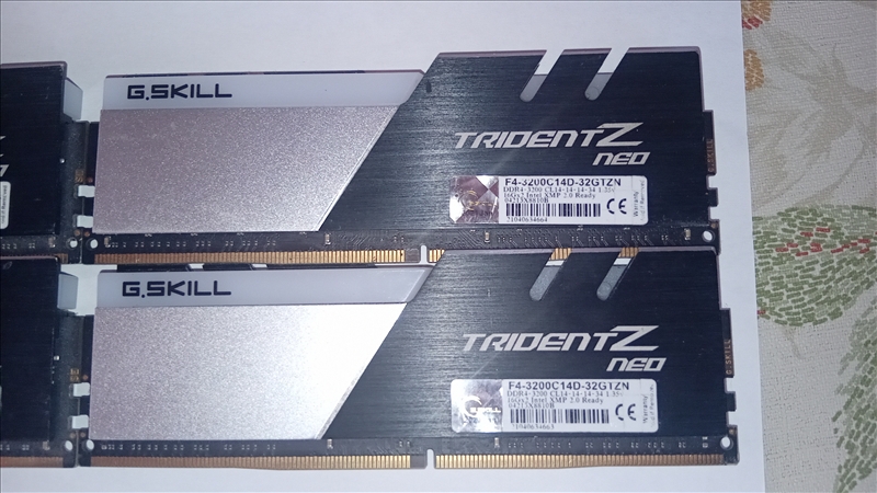

oui ddr4 , j'ai choisi un très mauvais exemple de photo , juste pour faire voir à quoi ressemble le compo  :o
photo des kits : me suis trompé , c'est 34003200c14d et 3600c16d https://rehost.diberie.com/Picture/Get/r/526722
https://rehost.diberie.com/Picture/Get/r/526721
exemple des dégats : https://rehost.diberie.com/Picture/Get/r/526724

Ah mais ca n'a rien à voir avec la zone 4 de la photo précédente  ... :pt1cable: ... j'avais mal compris effectivement ...
Non, n'enlèves pas les radiateurs (la bonne technique c'est avec une station de pré-chauffage ou tout simplement de l'air chaud à 80°C pour ramollir la colle, ensuite ca vient tout seul ...)
C'est beaucoup plus simple que ce que je m'imaginais, et je pourrai prendre des valeurs standard pour les condensateurs à remplacer.
Vu le prix d'un kit 2x16GB j'peux te proposer 40€ au total pour la réparation (je fais un peu mon requin mais c'est pas moi qui suis la cause de l'explosion du prix de la ddr ...)
Si ok pour toi envoies moi un mp pour régler la suite ;)
