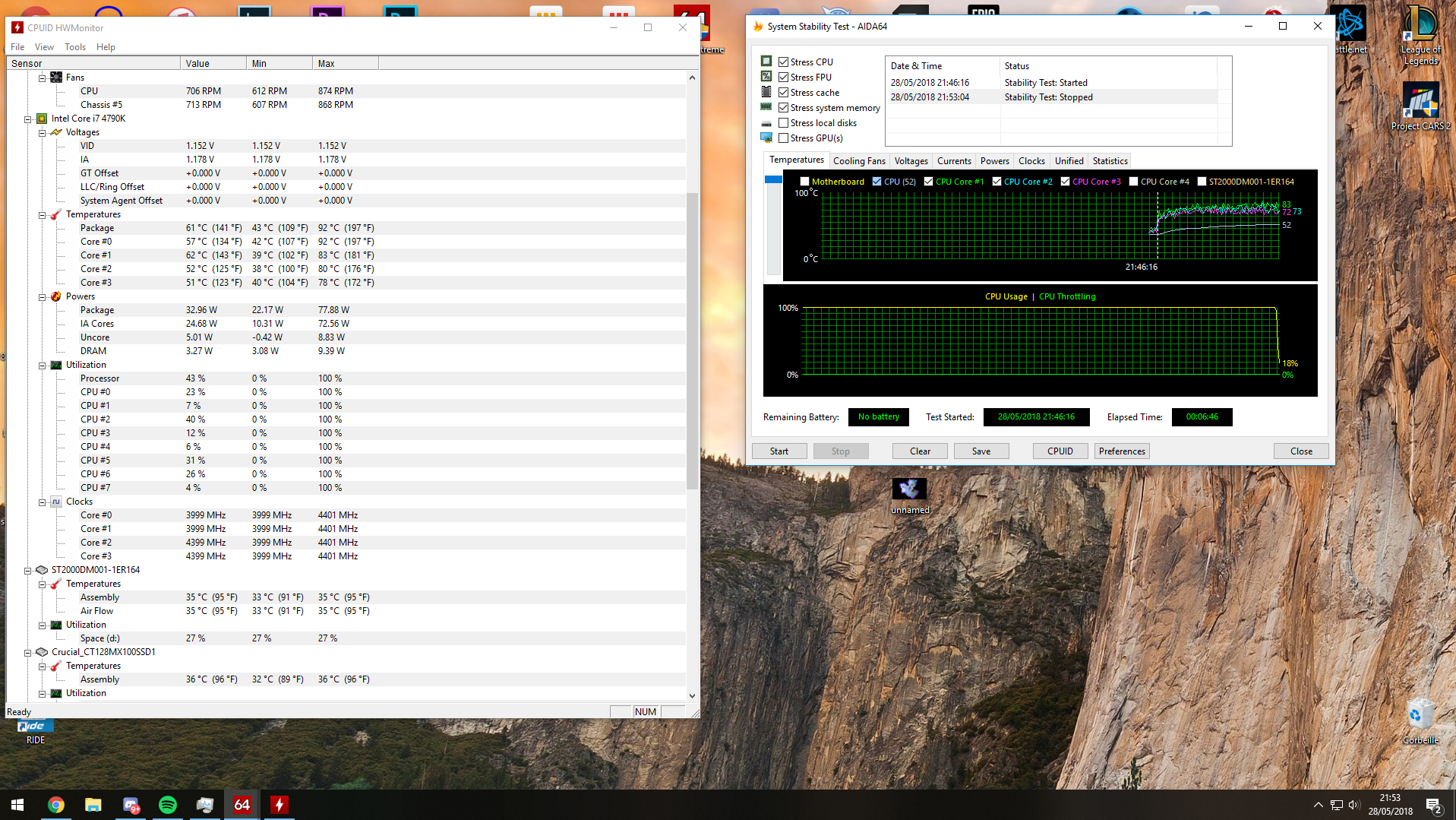

Yop,
http://www.image-heberg.fr/files/1 [...] 142778.png
C'est grave docteur ?  :D
Je voulais changer de ventirad mais je pense que c'est plus un problème de processeur, car mon ventirad est réputé pour être par votre mal.
Qu'en pense-tu ?
Quelles température je peux espérer après ton tour de magie ?

Le core 0 est nettement (trop) chaud par rapport aux autres, le rad est mal monté ou la pate, ou alors la pate interne en mauvais etat mais en general jamais de quoi faire 15C d ecart !
je te conseille clairement le delid, et au montage suivant de le faire ds les regles de l art, avant suffisamment mais pas trop de pate, et une pression d etalage unifrome.
quel est ton rad?
en general c est -20 C apres delid/relid ;)

Un Noctua U12p se2

plus que correct donc, tu seras a l aise apres delid ;)
