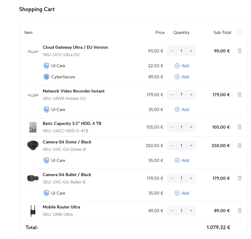

Posté le 27-03-2026 à 11:14:43  profilanswer
Hello à tous,
Je compte acheter le matos ci dessous :
https://rehost.diberie.com/Picture/Get/f/501162
Le but est d'avoir quelques caméras avec stockage local et possibilité de consulter à distance (il n'y a pas d'arrivée internet sur place)
Est-ce que vous avez des retours sur l'un ou l'autre de ces items ?
Est-ce que j'oublie qqch d'essentiel ? Est-ce que je pourrais faire + simple (en restant chez Unifi) ?
Merci par avance :o

Pourquoi ne pas remplacer les 2 premiers par un Cloud Gateway Fiber? Tu peux faire du NVR avec  [:sniperlk] Ou alors tu veux éviter de faire le NVR sur SSD?

Nicou
Posté le 27-03-2026 à 11:29:27  profilanswer
C'est ça, pour 2 raisons :
- les prix des ssd sont en sacré hausse
- à terme il y aura 4 caméras donc avec 2TB en SSD c'est un peu court et 4TB c'est impayablee
n°1269999
DrDooM
Posté le 27-03-2026 à 11:43:16  profilanswer
Je comprends, bah ça me parait pas mal ton panier là :)

speedboyz3​0
Guide Michelin :o
Posté le 27-03-2026 à 12:03:08  profilanswer
4 caméras tu peux faire avec 1Tb et archivage sur un autre support (pas besoin de qqch de dingue)?

Winpoks
Posté le 27-03-2026 à 12:04:33  profilanswer
C'est toujours bien de séparer la fonction nvr des autres équipements je trouve.
What ? Tu veux combien de rétention? :lol:
Je suis qu'en 1080p 15fps sur frigate mais avec 7j complets et 30j sur détection j'ai à peine 60Go sur 4 caméras...

n°1270015

Posté le 27-03-2026 à 13:34:09  profilanswer
Chez moi j'ai 2 G6 (bullet et dome) et une G6 entry qui enregistrent dans la définition max (4K pour les caméra 2K pour la sonnette), FPS auto (ça doit etre 30 fps du coup) video compression auto et encodage "Advanced" (AV1) et avec un SSD de 2TB j'ai 8 jours de rétention...
