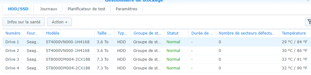

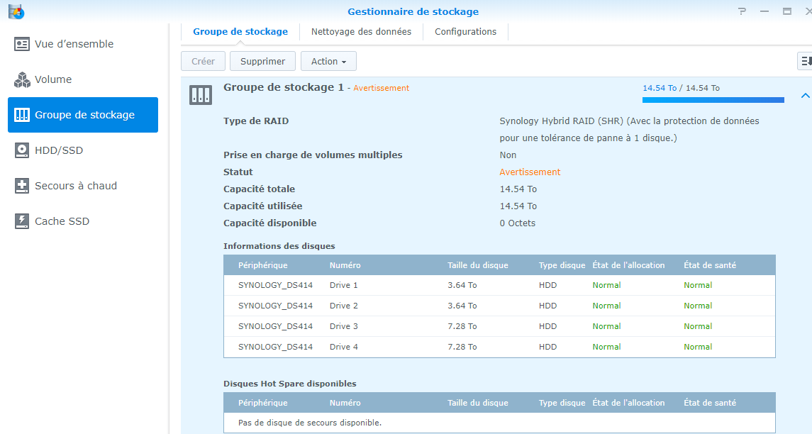

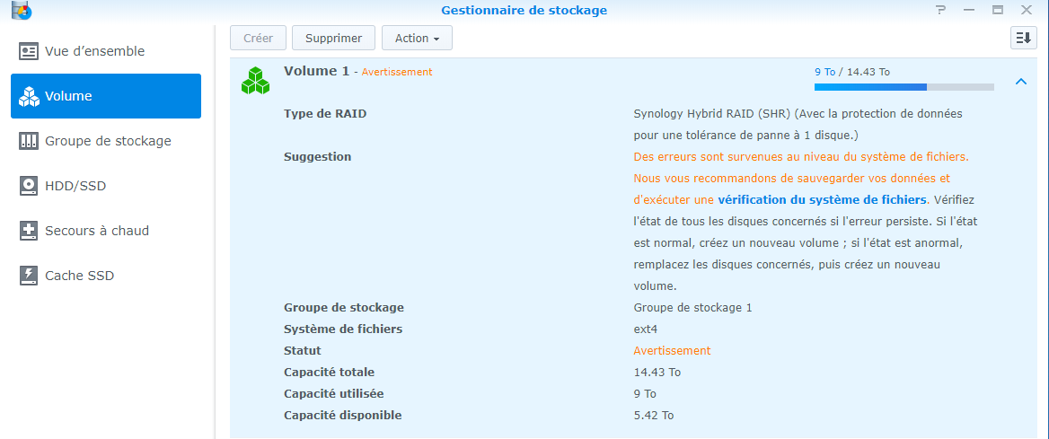

bonjour ,
je suis embêté par mon stockage qui me donne un message d'alerte
http://www.reflexequilibre.fr/download/gestion%20stockage%20message%20alerte.png
j'ai déjà fait 3 fois un reboot ou le système à testé le système mais je retrouve ce message après, donc semble ne pas avoir corrigé le problème
j'ai tous mes disques du cluster sains en vision syno
http://www.reflexequilibre.fr/download/groupe%20stockage.png
et pas de secteurs défectueux détectés
http://www.reflexequilibre.fr/download/details%20HDD.png
j'ai aussi passé smart détaillé et le rapport ne montre pas de secteurs défectueux
des conseils sur ce que je dois faire pour réparer ?

Posté le 12-03-2020 à 15:27:11  profilanswer
Tu dis avoir rebooté 3 fois, mais tu as cliqué sur "vérification du système de fichiers" en bleu dans ta première image ?

Posté le 12-03-2020 à 16:00:55  profilanswer
Oui a chaque fois
