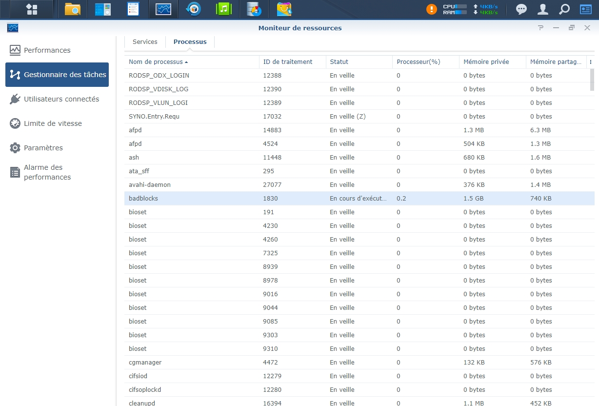

Pour faire un test Badblocks sur un ou plusieurs disques directement dans le NAS, je me suis inspiré du tuto de nas-forum qui fonctionnait bien  (merci lordkivan et firlin et  et bien sûr Diaoul). Il est obsolète depuis que DiskUtils n'est plus disponible sur Synocommunity, donc voici la procédure à jour.
1- Réfléchissez bien avant de taper les commandes, et vérifiez plutôt deux fois qu'une. Le test détruira toutes les données présentes sur le disque, d'où l'intérêt de faire particulièrement attention à l'étape 3.
2- Prérequis : Savoir se connecter au NAS en SSH en tant que root. Un NAS (minimum 2 baies) qui tourne déjà sous DSM, avec au moins une baie vide, qui recevra le disque à tester, activer SSH sur le NAS dans DSM et autoriser le port SSH dans le pare-feu du NAS. Monter le disque à tester dans le NAS (vérifiez si votre NAS supporte le montage à chaud "hotswap", sinon l'éteindre au préalable). NE PAS INITIALISER LE DISQUE SOUS DSM. Ce disque ne doit jamais avoir été initialisé sous DSM, sinon, le reformater dans un PC ou dans un boîtier externe USB, ou encore supprimer les partitions à l'aide de la commande fdisk en suivant les instructions de ce lien.
3- Identifiez le disque à tester avec l'une des deux commandes:
fdisk -l | grep '/dev/[sh]d\|sata[[0-9]\|[a-z]]'
ls  /dev/ | grep '/dev/[sh]d\|sata[[0-9]\|[a-z]]'
Les nouveaux systèmes nomment les disques sataX au lieu de sdX, adaptez en conséquence la suite du tuto à votre cas.
4- Identifiez -b, c'est le nombre de bytes par secteur (souvent 4096, parfois 512), que vous connaîtrez en tapant :
hdparm -I /dev/sdX | grep -i physical
5- Déterminez -c, défini par la formule c=RAM totale (en ko) x3 /32
Soit 1024x1024x3/32=98304 pour 1Go de RAM et pour tester 1 disque.
A adapter pour votre ligne de commande future : diviser -c par le nombre de disques à tester en même temps, multiplier -c par le nombre de Go de RAM.
Inutile de monter à des valeurs délirantes : badblocks plantera au lancement et ce sera de toute façon les performances du disque qui brideront les débits. Prenez au Max 5Go de RAM, même si vous disposez de davantage.
Valeurs de -c pour 1 disque en test, en fonction de votre RAM installée :
1Go : -c 98304
2Go : -c 196608
3Go : -c 294912
4Go : -c 393216
5Go : -c 491520
5,33Go : -c 524287 (semble être la valeur maxi avant plantage de badblocks).
Explications détaillées pour la valeur de -c : ICI. La commande permet d'incrémenter le log txt dans un share du NAS, et donc accessible directement depuis le réseau (chemin de destination à adapter selon le nom et l'emplacement du share, bien évidemment, nommé echange dans mon exemple).
6- Tapez la commande badblocks adaptée à ce que vous avez déterminé précédemment pour -b, -c, et X
sh -c "/sbin/badblocks -b 4096 -c 393216 -s -w -v /dev/sdX > /volume6/echange/badblocks_en_cours.txt 2>&1" &
Merci Kana-Han pour cette nouvelle commande simplifiée.
7- Vérifiez que badblocks tourne bien en regardant dans les processus en cours sous DSM, badblocks doit apparaître. Vous pouvez suivre graphiquement dans le moniteur de ressources de DSM l'activité des disques durs et leur débit en lecture/écriture, ainsi que la charge mémoire et processeur.
https://rehost.diberie.com/Picture/Get/f/57574
8- Pour savoir où en est le test Badblocks en cours, consultez le fichier log txt qui s'incrémente dans le share que vous avez déterminé à l'étape 3.
9- Pour forcer l'arrêt de l'opération Badblocks sur le disque, identifier le numéro de processus de Badblocks avec le moniteur de ressources de DSM, processus, puis taper kill suivi du numéro identifié précédemment (1830 dans mon cas, voir image ci-dessus)
kill 1830
10- Si nécessaire, recommencer à l'étape 3 pour chaque autre disque à tester simultanément.

n°931522
Negro
300zx in the ... depot
Posté le 04-07-2016 à 11:13:01  profilanswer
oui mais, pas le compte admin tout court. Je vais tester
n°931523
Negro
Posté le 04-07-2016 à 11:24:11  profilanswer
non, pas mieux,
j'ai tenté d'arreter aussi le pack cloud station server, idem, c'est grisé.
http://reho.st/self/6984994010fae7e2f242f3d7f486980a00f89be6.jpg
Dans le compte MyDS je peux rien faire j'ai l'impression
