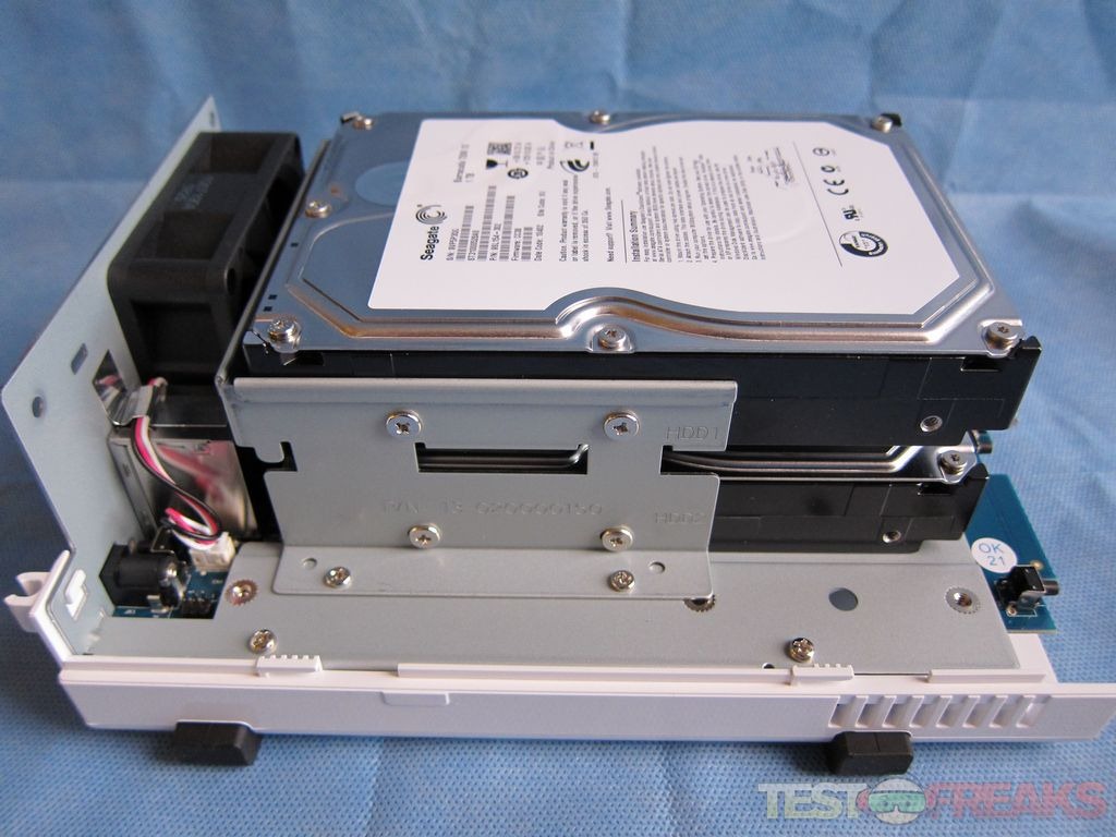

Bon voilà, le disk dur qui présentait des erreurs vient de lacher... avec j'ai aussi le ventilo qui s'est arrêté, alors je ne sais pas si cela vient du même problème mais là comme ça bipait, j'ai eteind le nas par sécurité.
Je commande un disk dur 2TO pour remplacer celui qui est mort, déjà faut que je sache lequel est mort, c'est le 2e. Mais il est ou le 2e dans le 211j (en haut ou en bas ?) avant extinction, le voyant orange tout en haut était allumé.
Si vous pouviez m'aiguiller un peu.
J'avais fait une sauvegarde sur vos conseils...
EDIT :
Le disque dur était un disque dur interne 3,5" 2000 go 64 Mo 5900 tr/min - SATA 6 Gb/s - ST2000DL003
Si je rachète un disque dur, il faut que ce soit exactement le même ??? (niveau vitesse etc..) ou je peux mettre un 3to et refaire le système complet en hybride (et  non plus en raid)
Message édité par gunsman le 01-11-2015 à 21:39:12
La route n'est longue que si l'on regarde loin...
n°880337
nounounoun​ou
Posté le 01-11-2015 à 21:41:00  profilanswer
le numero est indique sur les emplacements...pas forcement bien visible mais bon...en cherchant
sur le 215j le 1 est le plus loin de la carte mere et le 2...le plus pret
edit: pour les vitesses ben  si t'es en raid 1 (ou SHR) la vitesse sera celle du plus lent comme pour la capacité qui sera celle du plus petit des deux disques.
Message édité par nounounounou le 01-11-2015 à 21:42:44
n°880343
babble
RTFFP !
Posté le 01-11-2015 à 22:31:01  profilanswer
La position que tu indiques est identique pour le 211j : le 2 en-dessous.
http://www.technogog.com/wp-content/uploads/2010/11/DS211j20.jpg
