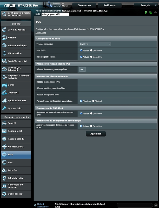

Bonjour. Merci pour la réponse.
Voilà ce que j'ai activé dans l'IPV6 et effectivement je suis passé à côté de DNS il faudrait que je regarde ça (je n'aurai peut être même pas le temps avant de récupérer la fibre, ironie du destin :o)
https://rehost.diberie.com/Picture/Get/r/532185
(image cliquable)
Je n'ai pas le souvenir d'avoir les réglages requis dans la flybox il faudra que je la rebranche pour voir ça.
Message édité par johnclaude le 27-07-2026 à 17:47:53
n°1273719

Posté le 27-07-2026 à 18:12:57  profilanswer
cette interface  [:ripthejacker:3]
so 2K !!!
Et sinon pourquoi tu t'emmerdes avec l' IPv6 ?
Colles l'APN BT "IPv4" mmsbouygtel.com
et basta ...

Kana-han
Quand on veut, on peut !
Posté le 27-07-2026 à 20:21:23  profilanswer
Bonjour,

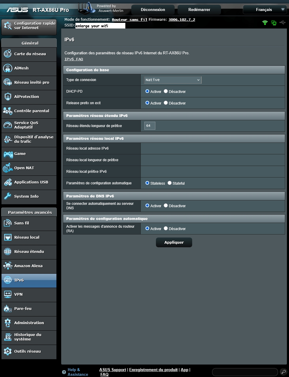

(image cliquable)
Alors là, on voit que l'IPv6 ne fonctionne pas car la Flybox ne délègue pas sur le routeur, vous avez des lignes vides pour le préfixe, etc...
Par contre, vous pouvez essayer à la place de Native, le mode Passthrough.
Pour voir si cela fonctionne, voir la partie Historique du système et dans l'onglet IPv6, voir si vous avez une IPv6 sur le WAN.
Message édité par Kana-han le 27-07-2026 à 20:22:47
@+, Kana-han.
