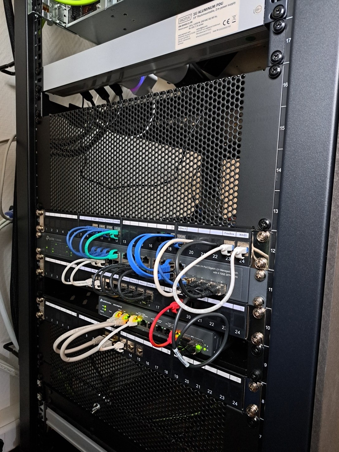

Bon, du coup, je me suis lancé et j'ai pris un rack 19" x 9U.
Vous avez organisé comment vos rack ? Il y a des bonnes pratiques ou usage à connaitre ?
Message édité par jdaou le 08-05-2026 à 11:28:13

Posté le 08-05-2026 à 12:32:18  profilanswer
https://rehost.diberie.com/Picture/Get/f/512037
Avoir des câbles à la bonne taille
Les identifier
n°1271684

Posté le 08-05-2026 à 13:01:45  profilanswer
La multiprise vers l'intérieur, c'est pour les transfos ou il y a une autre raison ?
500px / justonelux
n°1271691
katkar
Posté le 08-05-2026 à 14:01:56  profilanswer
J’ai deux PDU : un en bas, un au milieu…
L’arrière des switchs est dans le rack.
Celui des onduleurs aussi.
Et pareil pour les serveurs.
Du coup, je trouve plus logique de garder les câbles à l’intérieur du rack plutôt que de les faire sortir puis rentrer à nouveau. :o
Et je trouve cela c'est plus esthétique .

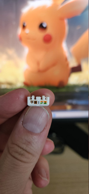

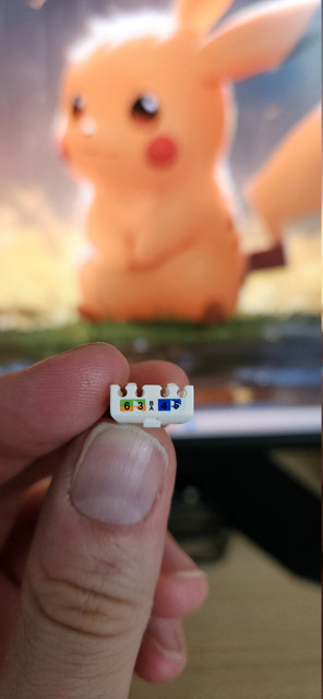

J'ai besoin d'aide car je ne comprends pas du tout comment branché mon câble au Keystone ... Je n'ai aucune notice avec les prise murale Cat6A ...
https://i.ibb.co/B5D37117/1000011672.jpg https://i.ibb.co/V0c55w8j/1000011673.jpg
Quelqu'un pour m'aiguiller ? :o

katkar
Posté le 08-05-2026 à 17:56:08  profilanswer
Tu as un lien  ton modèle de keystone.?
Tu as une photo du côté connecteur ?
n°1271704
Pey'j McBa​con
Posté le 08-05-2026 à 17:57:00  profilanswer
J'ai pris ce kit là sur Amazon :
https://www.amazon.fr/dp/B088N5QMBW [...] title&th=1
Entre temps, j'ai trouvé cette notice là me disant d'utiliser le branchement type B :
https://groupe-mb.scene7.com/is/con [...] IF02_25203
Message édité par Pey'j McBacon le 08-05-2026 à 17:58:33
n°1271705
katkar
Posté le 08-05-2026 à 18:31:52  profilanswer
Et donc tu es toujours bloqué ou pas ?
Si oui cette vidéo tuto est correcte
https://www.youtube.com/watch?v=m7Qkn40-61g
Edit, elle est très bien ta notice !
Message édité par katkar le 08-05-2026 à 18:32:33
