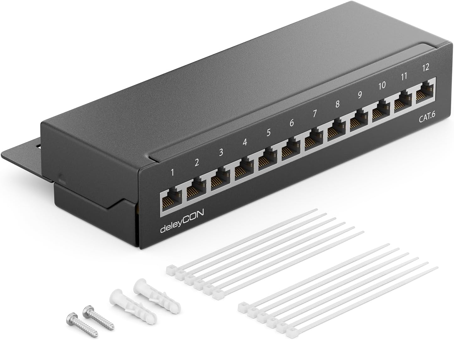

Ce qui devait arriver arriva : il y a 20 ans, j'ai fait un truc provisoire pour la partie réseau avec des câbles qui sortent du mur et un RJ45 au bout qui vient dans un switch, celui-ci alimentant ensuite l'ensemble de la maison. Sauf que depuis quelques temps, j'ai un faux contact sur une des prises que je résous en bougeant le câble, mais je sens bien que ce n'est pas pérenne... :o
Ayant peu de mou, je pense passer sur ce genre de truc qui permet une fixation murale : https://www.amazon.fr/gp/product/B01LX11Q4X

ça vous semble faisable sans trop de difficulté?
n°1270130

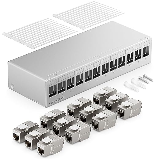

Par contre, évite le patch panel que tu as vu : ce type de modèle n’est ni très pratique, ni vraiment évolutif dans le temps.
 Je te conseille plutôt ce type de solution :
Panneau + modules Keystone :
https://amzn.to/4dgEe7u
https://m.media-amazon.com/images/I/61FbXE2maaL._AC_SL1500_.jpg
Modules Keystone RJ45 :
https://amzn.to/4v2uEeT
https://m.media-amazon.com/images/I/714V5ePisXL._AC_SL1500_.jpg
Les avantages :
- Pas besoin d’outils spécifiques
- Installation simple et rapide
- Évolutif : tu peux remplacer chaque prise individuellement en cas de problème
Et pour une installation propre au mur, tu peux ajouter :
https://amzn.to/3PS0UkI
https://m.media-amazon.com/images/I/61AGiJ1xUpL._AC_SL1500_.jpg
n°1270131

Merci pour ton retour.
J'avoue que ça semble plus qualitatif mais ça triple le budget initial et 24 ports, ça fait un gros truc au mur!

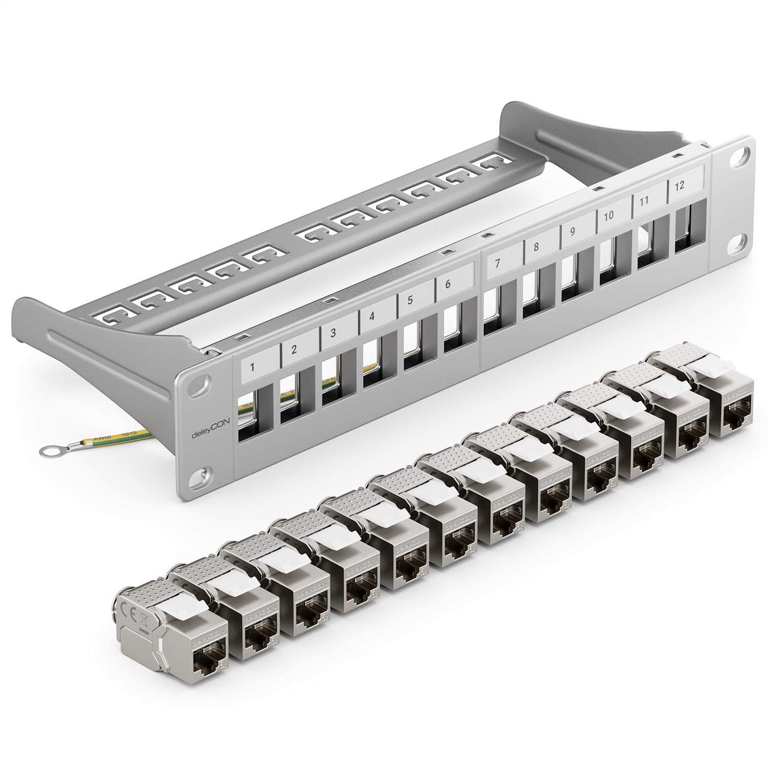

katkar
Posté le 31-03-2026 à 17:17:13  profilanswer
T'es pas obligé de prendre 24 keystones d'un coup :o
Si tu veux du 10" (12 ports max)
https://amzn.to/3PDrPRm
https://m.media-amazon.com/images/I/71Gb-Q10RmL._SL1500_.jpg
Par contre pour le mettre au mur, tu devras bricoler 2 bouts de bois ;)

david42fr
Posté le 31-03-2026 à 21:50:52  profilanswer
https://m.media-amazon.com/images/I [...] L1500_.jpg
Edit :o
Merci, faut que je mesure le mou de câble déjà...
EDIT : avec ça, il y a visiblement des gorges pour le fixer au mur, ce qui élimine la taille des cables je pense et je garde le côté modulaire et la qualité des keystones choisis
Message édité par david42fr le 31-03-2026 à 22:27:37
