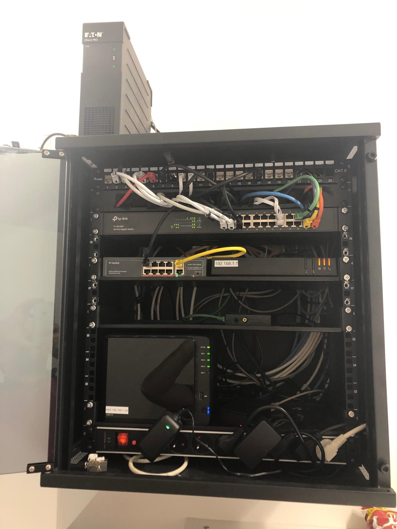

https://rehost.diberie.com/Picture/Get/t/70445
ENFIN,
j'ai pris pas mal de retard dans mes travaux @home, deuxième enfant et optimisme du débutant, mais j'ai enfin terminé ma baie info (plus ou moins) !
C'est pas nikel, mes cables patchs sont trop long et trop rigide.
Ca restera comme ca, je ne vais pas acheter d'autres cables plus court.
Ma baie n'est pas assez profonde je trouve. Il y a des normes sur ca ?
Les blocs d'alimentation qui prennent 2 prises sur la multiprise, c est une plaie !
12U de hauteur pour 19" de largeur, c 'est pas mal mais ca se rempli très vite finalement et pourtant y a rien de fou dedans.
Sur la photo, il manque deux dd externes de sauvegarde. Il suffit d'un ou deux devices en sus et c'est plein...
J'ai ajouté une ventilateur de 12cm de pc sur le haut qui sera gérer via un automatisme dans homeassistant/esphome/esp8266+relay si cet été ca chauffe de trop. On verra si ca suffira.
Pour la fibre, j'ai passé des rallonges entre le pto et le rack.
une compatible orange/sfr/bouygue (embout vert) et une rallonge free (embout bleu).
La box tv orange est reliée en direct sur la livebox5. ca passe pas par le switch.
Le cablage de la maison est réalisé grosso modo à 80% en cat6a, 10% en cat5e et 10% en grade3s (dispo localement à la coupe).
A noter que leroy merlin vend depuis peu du cat6a en bobine.
Avant je devais commander sur internet pour m'en procurer. (pas de dispo localement)
Les prises murale sont des legrand sfp à 80% et du legrand ftp pour le reste (prise sfp pas dispo en gsb).
0 souci pour le cablage des prises et des noyaux. Ou alors juste une prise ou le ground ne fonctionne pas mais je vais bien vivre sans...
J'ai utilisé un testeur rj45 à vil prix pour "m'assurer" du cablage ou tout du moins que les paires soient reliées correctement.
Pour la fixation du boitier au mur : (histoire de relancer ce débat)
Le rack est fixé sur une cloison double placo || isolation || double placo.
J'ai utilisé des chevilles spit a expansion pour paroie double placo qui sont déjà données pour 45kg.
+ un bricolage à base de tige fileté  qui vient prendre en sandwich la cloison complète vu que ca donne dans mon garage de l'autre cote.
Ca risque pas de bouger ou alors avec toute la cloison  :o
Le materiel :
- boitier : (en vrai ya pas cette inscription sur la fenetre) https://www.amazon.fr/gp/product/B0 [...] =UTF8&th=1
- switch TP-Link TL-SG1024
- switch poe 8ports  moberlink pour mes cams/poe. Pas encore testé. ca marche bien   :??:  :ange: ?
- 1x prise electrique rackable
- 3x plateaux digitus
- 1x bandeau noname 24 keystone
- 1 x passe fil noname
- 80% noyau Schneider actassi cat6a et 20% des Deleycon cat6a . (les deleycon tiennent sans souci la comparaison avec ces schneider je trouve...)
onduleur eaton  posé sur le dessus du rack
Pas du matos de fou en résumé mais ca fait largement le taf pour un particulier
materiel info dans le rack => description de mon profil.
Message édité par d@kn1ko le 28-04-2022 à 11:21:04
n°1191776
e_esprit
Posté le 28-04-2022 à 11:19:58  profilanswer
Ca ressemble beaucoup beaucoup à la mienne :D
Si ce n'est que j'ai posé l'onduleur sous la baie et pas dessus (la baie est au dessus d'un congélateur, avec un espace suffisant pour y poser l'onduleur entre le deux).
n°1191778
d@kn1ko
Posté le 28-04-2022 à 11:26:51  profilanswer
on reste dans du tres classique.
j'ai prévu une prise électrique rien que pour lui au dessus du rack  :)
Message édité par d@kn1ko le 28-04-2022 à 11:28:29
n°1191780
bernardo
qu'est ce tu'dis ?
Posté le 28-04-2022 à 11:32:05  profilanswer
ça ressemble bien à la mienne aussi :D
Le seul truc qui me dérange aujourd'hui, 2 ans après la pose, c'est la "violabilité" de cette armoire... J'ai dedans le NAS qui gère les caméras extérieures qui "surveillent la maison". La fermeture de la porte est tellement daubée qui n'importe quel cambrioleur qui entre dans mon garage n'a qu'à tirer un peu fort sur la porte et éteindre le matos en tirant sur les prises pour ne plus être vu. Y'a aussi une alarme indépendante mais bon c'est bien de pouvoir avoir accès au caméras pour pouvoir checker ce qui se passe depuis le smartphone si on est à l'extérieur...
n°1191783
d@kn1ko
Posté le 28-04-2022 à 11:42:27  profilanswer
porte en verre, la cle reste dessus perso...
c'est comme vouloir mettre une porte blindée pour une maison.
le voleur passe par la fenetre...
le seul truc qu'il ferait dans une baie c'est voler les trucs non fixé je pense.
je considere qu'il vaut mieux eviter de blinder a mort quelque chose sous peine de gros degat dans ce genre de cas
j'ai un systeme d'alarme indépendant de l'informatique/domotique aussi
sinon faut tout planquer dans un grenier
Message édité par d@kn1ko le 28-04-2022 à 11:48:15
n°1191792
jergoku
Ouais, c'est pas faux !
Posté le 28-04-2022 à 12:58:49  profilanswer
ENFIN,
Le materiel :
C'est classe, bravo !  :love:
Vous souhaitez jouer avec moi à BF6 ? => Envoyez moi un MP :)
n°1191797
depart
Posté le 28-04-2022 à 13:31:09  profilanswer
J'ai aussi pas mal réfléchi au truc... et perso je préfère pouvoir "arracher" le nas en 5 secondes pour partir avec mes données en cas d'incendie plutôt que de tout perdre.
J'ai des backups ailleurs des données vraiment importantes, mais avoir le nas avec toutes les données d'origine serait tellement plus pratique dans ce genre de situation.
Le materiel :
C'est propre, surtout full black :)
T'as laissé tout le mou de tes câbles muraux à l'intérieur de la baie ?
Tu vas mettre des façades "caches" pour remplir les trous entres les appareils ?
Tu les as étiqueté tes noyaux ?
Pour ma part je dois mettre une goulotte pour les câbles RJ45 qui arrivent du plafond et je compte laisser le mou dedans pour garder propre le fond de la baie.
Effectivement j'ai pareil avec la multiprise, les transfo sont chiants et bouffent 2 voir 3 prises. Je me tâte à faire des mini rallonges pour mettre les transfos derrière le bandeau...

le mou est dans le fond du rack. c est de la que vient mon problème de place.
pas vraiment le choix, j'ai environ 20-25 cables. il faut deja de la grosse goulotte (problème aux angles...) coté garage pour faire arriver les câbles dans la baie.
pas de cache prévu
les câbles sont étiquetés
J'utilise un doc excel imprimé pour les correspondances avec le numéro du panneau de brassage
j'ai une multiprise à l'arrière du rack pour brancher 1 ou 2 transfos ...

Bonjour, l'emménagement dans la maison approche. Un jour. Peut-être.
Installation prévue un peu overkill (actuellement j'ai une box, un pc et un pi ... en gros je vais rajouter un AP wifi et 4 caméras IP).
RJ45 partout, du 6a SFTP. Donc 8 en haut, 10 en bas, plus les extérieurs (actuellement 7, amenés à évoluer. Dont ceux pour des caméras IP qui seront donc 4). Ce qui fait 25 ports. Si j'y avais pensé avant je me serais limité à 24 pour le panneau de brassage, mais c'est trop tard les câbles et les prises sont déjà installées, alors on va tout utiliser :o
Je ne vais dans un premier temps en utiliser que très peu. Mais je veux donc déjà tout câbler.
La baie sera dans le cellier, non visible. Je pense partir sur grand, 15U ? Je me disais qu'une baie ouverte serait mieux pour la ventilation qu'une fermée par une vitre non ?
Dans la baie, prévu pour le moment (je n'ai rien à part le pi, donc je peux changer ...) de haut en bas:
- plateau avec un switch pour les caméras IP 1U
- panneau de brassage 48 ports 2U
- switch 24 ports 1U
- cloudkey ubiquiti rackée 1U
- nas 1U
- plateau avec une livebox6, le pi et peut-être un pc format desktop slim (hauteur ? 4U mini j'imagine ?)
- multiprise 1U, pas d'onduleur dans un premier temps
Y'a t'il des règles particulières (j'ai vu les vidéos youtube) pour câbler proprement sans y revenir trente fois ? Genre le panneau de brassage 48 ports avec les 24 du haut pour l'étage, les 24 du bas pour le rdc (exemple au pif) ? Ce genre de détails qui font que plus tard, je n'aurai pas fait de boulettes et que l'évolution restera facile.
C'est pour ça que je mettais un switch en plus pour les caméra, ça me paraissait plus logique pour le passage des câbles que de tout mettre sur le switch principal dans un souci de facilité de câblage (les caméras seront au premier étage, donc en suivant cette logique sur les 24 ports du haut du panneau de brassage)
Si je me plante sur un port et que j'ai un câble qui traverse toute l'armoire, je n'en ferai pas une jaunisse (elle sera invisible dans le cellier), mais si je me plante sur tous les câbles et que c'est un foutoir sans nom, ce sera plus embêtant le jour où il faut intervenir.
Je pensais partir avec des câbles très court pour les patch cable et tout faire en façade (pas de passe câble qui passe par derrière). Question pour les câbles qui arrivent "derrière" justement (le nas rackable, la box et le pi), proprement je les passe comment devant pour le switch ? Je n'ai jamais eu d'armoire réseau. Sur le côté ? Je laisse une rangée de vis libre sous le switch pour le passage là ? Un vrai panneau passe câbles "brosse" 1U ?
Question bonus: pour savoir à quoi correspond quoi que le panneau de brassage, j'ai une petite feuille à l'ancienne collée sur l'armoire ? Genre port 27 = chambre du haut ?
Merci à vous !
Message édité par dwarfy le 05-05-2022 à 09:03:40
n°1192216
katkar
Posté le 05-05-2022 à 09:37:29  profilanswer
"La mode" est d'installer 2 Patch panel , un au dessus et un au dessous du switch, pour avoir les câbles patch les plus courts et éviter de "recouvrir" les ports ...
Le plus sympa et le plus modulaire est d'utiliser des patch panel utilisant des "Keystone", ce qui permet d'améliorer encore plus le câble management, et d'installer des Keystone exotique (HDMI, USB etc ...)
Sinon dans un cellier, je partirais sur une baie fermée (pour limiter au maximum la poussière), le matos réseaux ça chauffe pas beaucoup, donc sans PC une ventilation passive sera suffisante ... Si tu rajoute un PC, colles 2 ventilos en extractions ...
