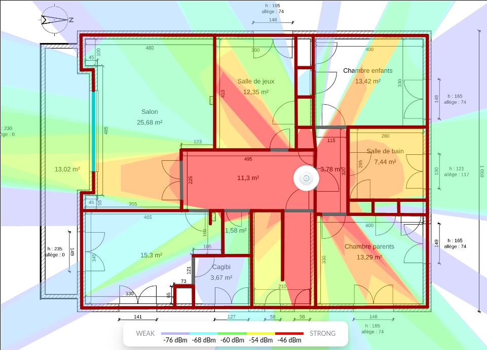

SkippyleGrandGourou a écrit :
En fait pas besoin d'être client ni d'installer la console pour utiliser le soft de simulation de portée wifi, il faut juste créer un compte pour avoir accès à l'outil en ligne, sur https://design.ui.com/.
Et je viens seulement de commencer à jouer avec mais je dois dire que c'est assez énorme, une fois les murs calqués sur les plans il suffit de glisser les points d'accès avec la souris et la vue est mise à jour en temps réel, si c'est aussi fiable que c'est impressionnant, bravo.  :love:
https://rehost.diberie.com/Picture/Get/f/66842
On peut déplorer le peu de choix de matériaux et de l'épaisseur pour les cloisons. :o Sans ça, difficile de préjuger de la fiabilité du résultat…
Je viens de le tester avec le plan de chez moi. D'après lui, je ne devrais rien capter dans la moitié de la maison  [:delarue3]
