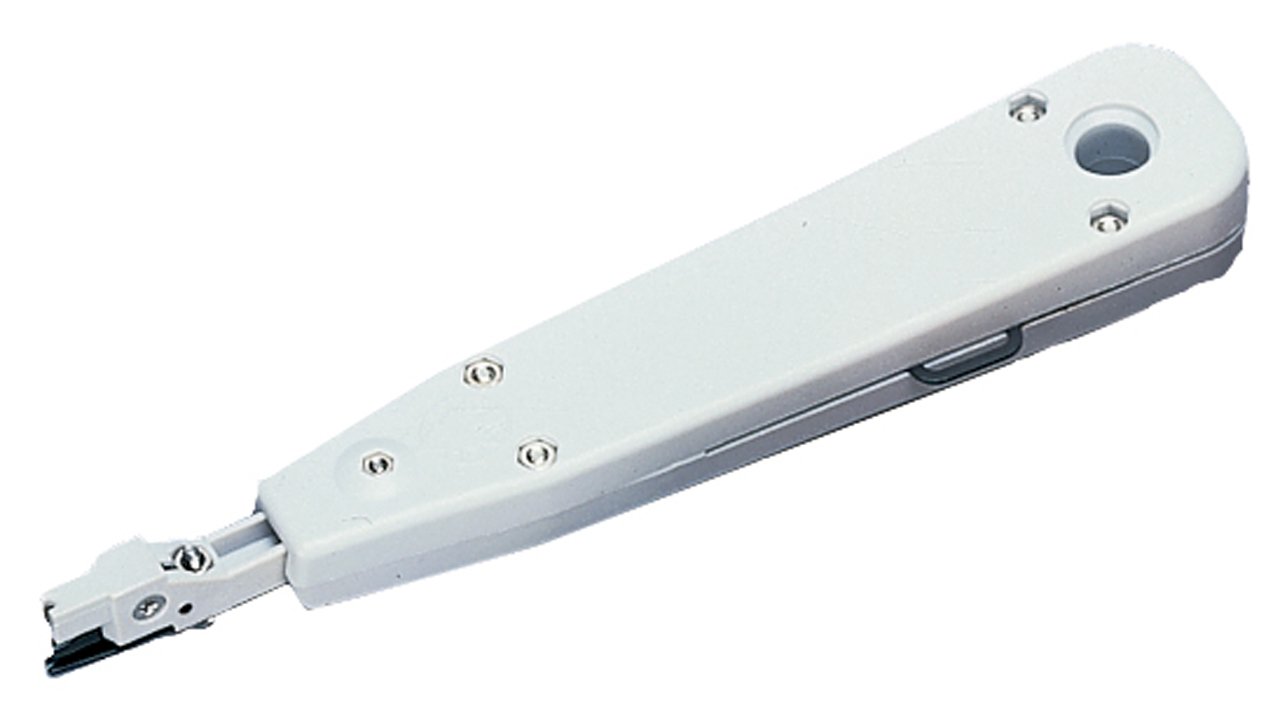

ce petit outil fort utile pour clipser les fils dans les prises :
http://ecx.images-amazon.com/images/I/51bmTUjeQkL._SL1280_.jpg
je l'ai pris sans meme savoir a quoi ca servait mais ca semblait indispensable, je regrette pas a mon avis c'est la merde sans ca :D
n°825769
bernardo
qu'est ce tu'dis ?
Posté le 25-01-2015 à 20:12:54  profilanswer
Cet outil sert à introduire les fils dans certaines prises et même plutôt certains panneaux de brassage, du genre :
http://www.conrad.fr/medias/global/ce/9000_9999/9900/9920/9923/992360_LB_00_FB.EPS_1000.jpg
Mais on n'en a pas besoin pour les prises murales ou les connecteurs keystone des panneaux de brassage.
http://www.conrad.fr/medias/global/ce/2000_2999/2100/2110/2114/1004975_LB_00_FB.EPS_1000.jpg
