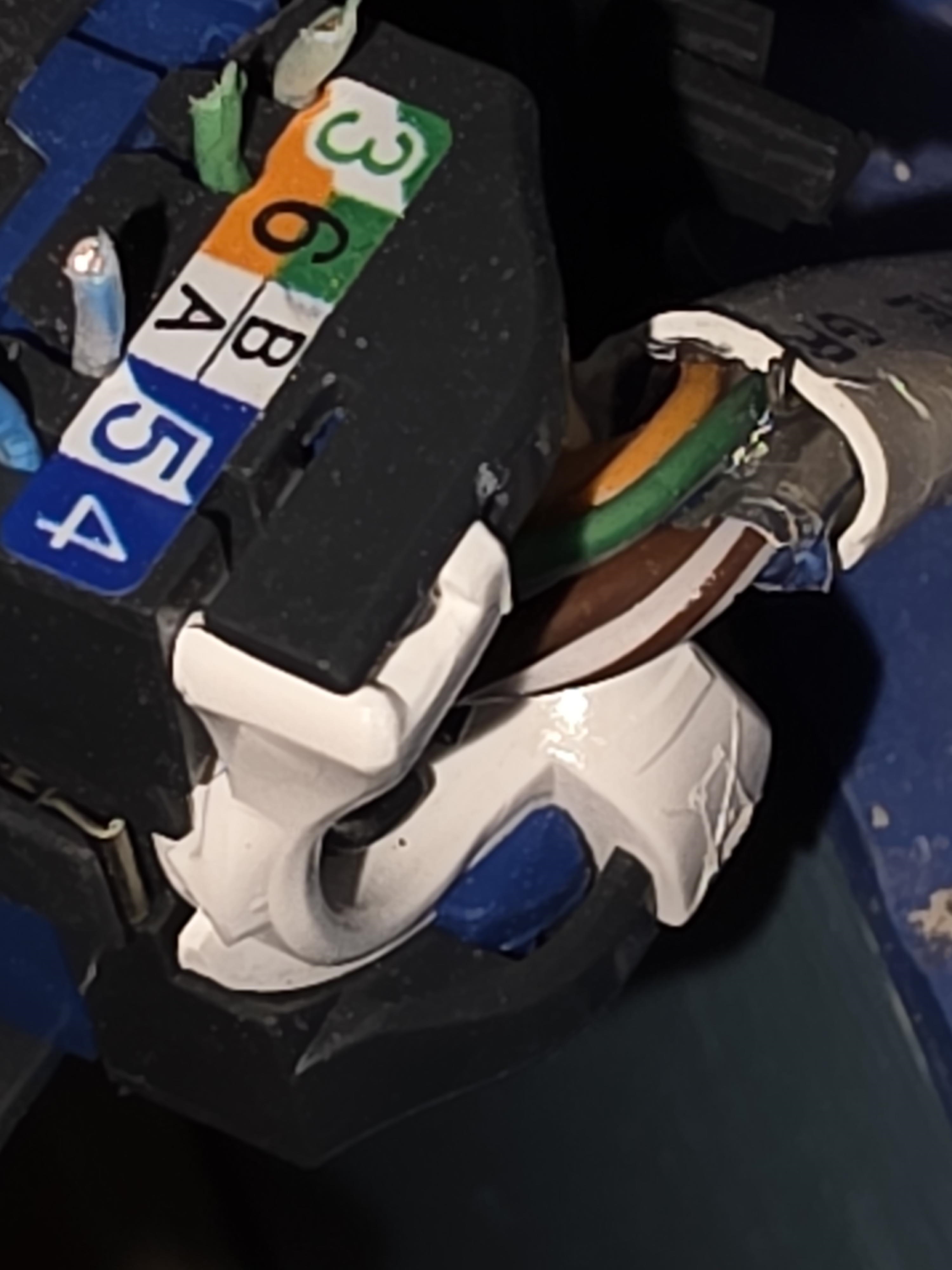

Mais j'ai ouvert la prise et c'est ça :
https://rehost.diberie.com/Picture/Get/t/452198
ça semble pas terrible non plus non ? (mais bon, je dois pas être le seul à avoir ce genre de câblage si ? :D )
Je vais devoir recâbler, mais bon, j'espère que je vais pas faire ça pour rien....

Oui c'était ce que le technicien était censé me faire. Là ils se rejettent la balle : "Si la fibre n'est pas installée, on la met dans la pièce que vous voulez. Si elle l'est, on ne fait rien"
Mais oui ça se trouve je vais galérer à cause du connecteur...

Sur ma photo plus haut, le câble a l'air mauvais ? en plus d'avoir l'air mal serti, sinon je vais déjà essayer de refaire ça.

Refait déjà les embouts de câbles avant de tout retirer.

Oui en effet, j'ai refait au moins le câble mural, et ça y'est ça marche  [:yaisse2]  (bon j'avais pas trop de marge pour refaire... et le fil de masse était cassé). ça dit aussi 800Mbps donc c'est OK pour moi.
Rehost est KO pour l'instant, on ne peut pas voir ta photo...

Ah, mince. J'avais démonté la prise murale, les fils n'étaient pas coupés clean, et le fil métallique manquait. Maintenant j'ai un peu refait et ça marche avec ce câble.
