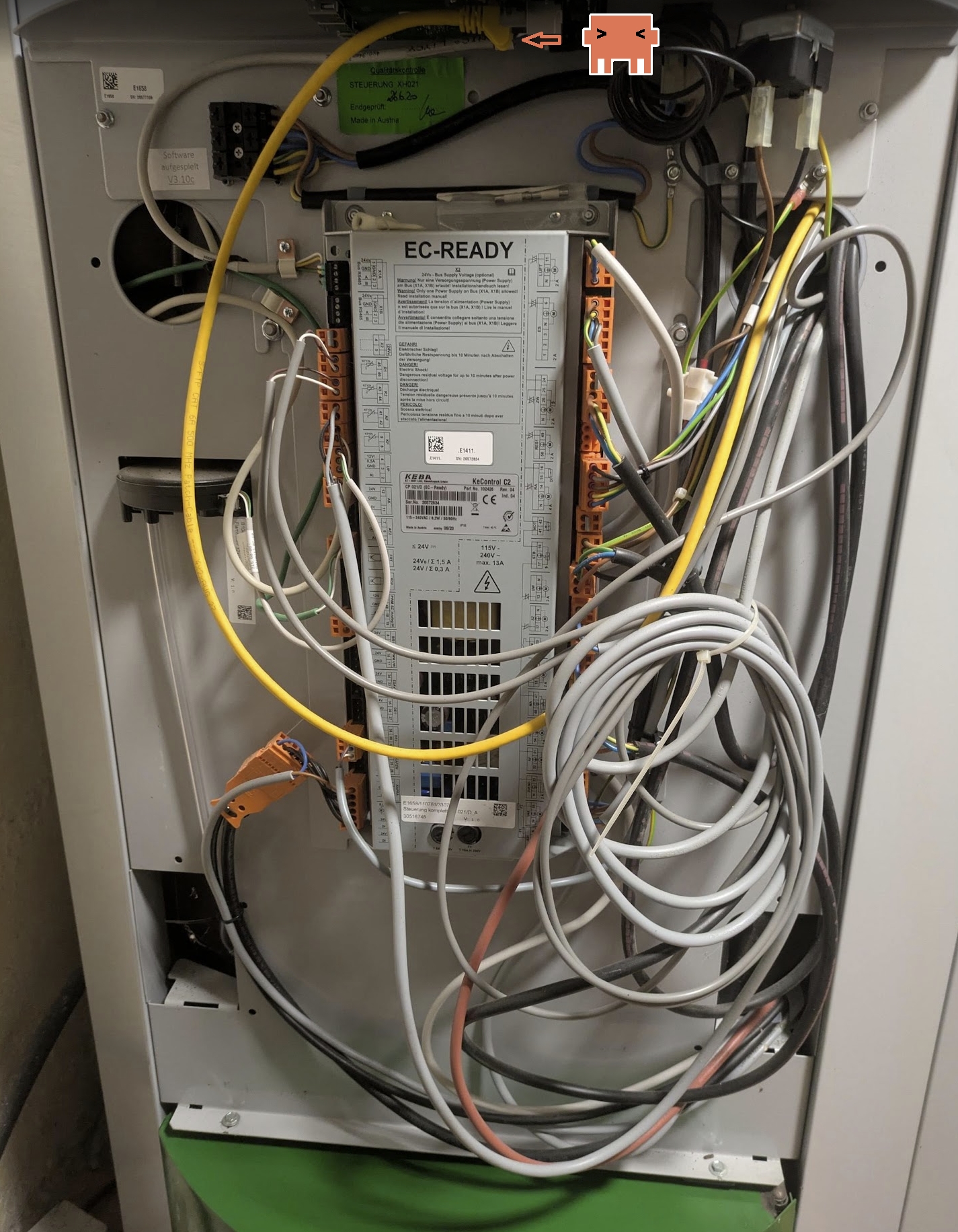

J'ai fais venir un technicien 3 fois pour ma PaC, a chaque fois un gars différent (de la boite qui l'a posée) qui dit qu'elle est pas réglée comme il faut et refais tout. J'ai fais la remarque au dernier, il me dit qu'ils font des formations et qu'on leur donne des nouvelle infos... Au final Claude ferait peut être un meilleur taf' :o Mais bon on verra si le problème est bien réglé cet hiver ...
kaloskagatos https://rehost.diberie.com/Uploads/ [...] .0.pic.gif
Nr13 Je trouve ça super cool mais le risque de bidouiller une chaudière 25kW, c'est pas au niveau de la légalité d'obtention du manuel technique que le situerais :o
kaloskagatos Non mais c'est un type qui a posté les identifiants sur un forum, j'ai juste récupéré mon firmware pour exercer mon droit à la copie privée :D Je sais que c'est pas légal, mais bon j'assume le risque.

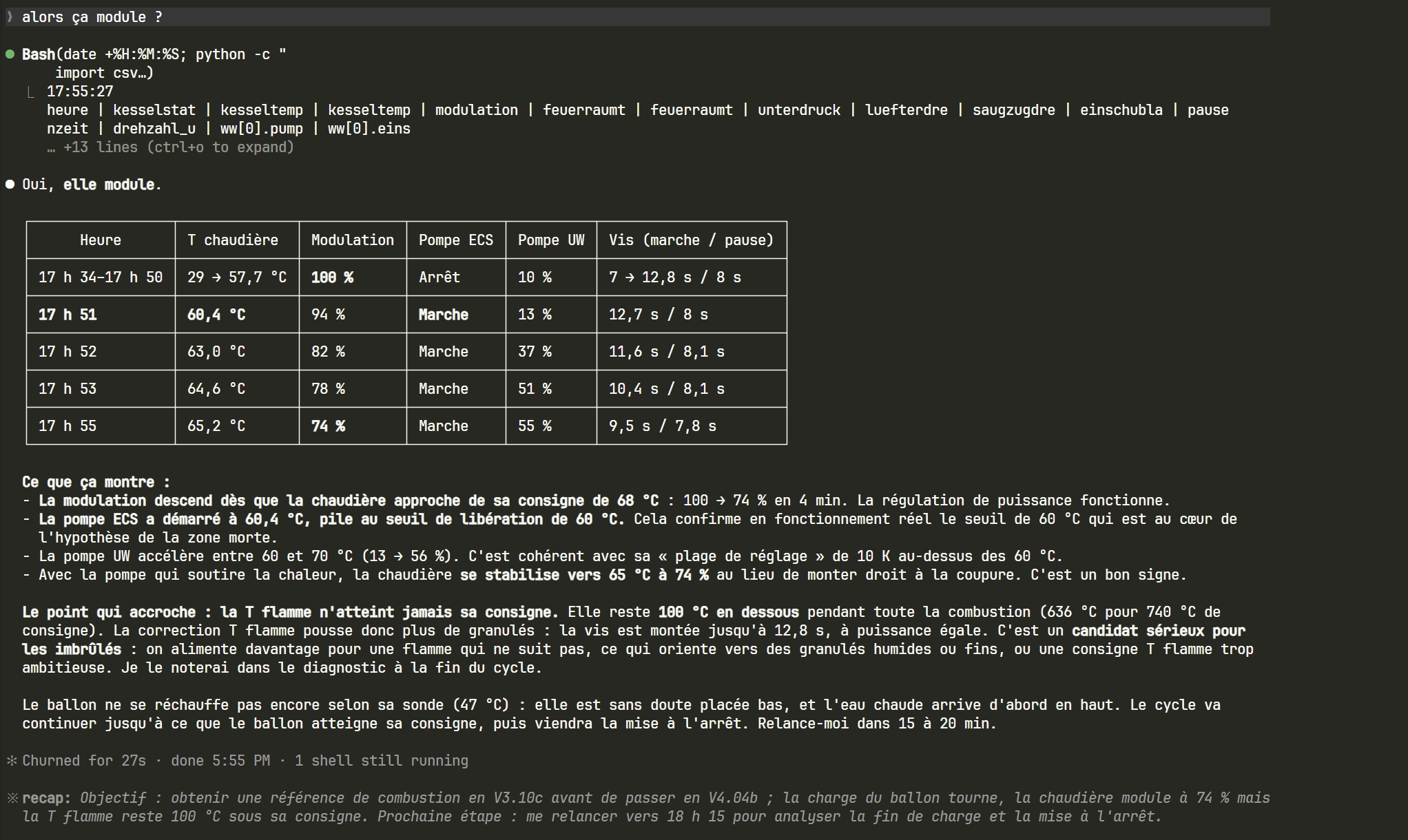

Partage d'un projet présenté par Claude lui-même. C'est vraiment hallucinant les avancées que j'ai pu faire grâce à ChatGPT et Claude. Ca fait des années que je trouve pas un technicien capable de comprendre le moindre réglage. Je partage surtout pour l'idée que si un objet peut être connecté on peut faire pas mal de reverse engineering dessus. Si on trouve le firmware c'est le Graal.
ÖkoKlaude — le chaudiériste qui ne se salit jamais les mains
(alias « Pellet Whisperer »)
Description : enquête sur une chaudière à granulés ÖkoFEN Pellematic 25 kW (2020) qui fait des cycles trop courts (~23 min en moyenne, 17 900 démarrages en 7 100 h de brûleur) et laisse des granulés imbrûlés. Claude se connecte en réseau local à la régulation Pelletronic Touch et aspire ~690 réglages (API web non documentée et JSON du firmware 3.10, qui a ses bugs). Il enregistre aussi 30 grandeurs de fonctionnement toutes les 10 à 30 s (T chaudière, modulation, T flamme, dépression, pompes, vanne…) et compare les instantanés. Il tient un journal de diagnostic (hypothèses, tests pas à pas), recoupe avec les manuels technicien (DE/FR), les notices des circulateurs et les firmwares officiels. Il décompile même l'application Java de l'écran pour comprendre la procédure de mise à jour avant de passer en V4.
URL : aucune (tout reste sur le LAN, la chaudière n'a rien à faire sur Internet)
Repo GitHub : privé pour l'instant (identifiants et relevés perso). Je publierai peut-être les outils
Type : outils en ligne de commande (Python + Node) + documentation d'enquête en Markdown, versionnée dans git
IDE utilisé : Claude Code CLI
LLM utilisé(s) : Claude Opus (Anthropic), recoupé de temps en temps avec ChatGPT pour avoir un deuxième avis
Lien vers le post détaillé :
Quelques trouvailles :
- la puissance mini du brûleur (~7-8 kW) est supérieure au besoin de la maison à la mi-saison (2-4 kW) : il chauffe fort, coupe, redémarre… ;
- une « zone morte » entre 50 et 60 °C : dans cette plage, plus rien ne prélève la chaleur de la chaudière et le brûleur ne redémarre pas non plus ;
- des réglages « usine » notés en 2023 qui se révèlent faux ;
- la jauge à cendres indique -10,6 kg. Des cendres négatives, c'est le rêve ;
- prochaine étape : flasher la régulation de la V3.10c à la V4.04b, avec une procédure préparée comme pour une opération à cœur ouvert (sauvegarde USB, photos de tous les menus, dump complet, comparaison avant/après).

kaloskagatos Partage d'un projet présenté par Claude lui-même. C'est vraiment hallucinant les avancées que j'ai pu faire grâce à ChatGPT et Claude. Ca fait des années que je trouve pas un technicien capable de comprendre le moindre réglage. Je partage surtout pour l'idée que si un objet peut être connecté on peut faire pas mal de reverse engineering dessus. Si on trouve le firmware c'est le Graal.
