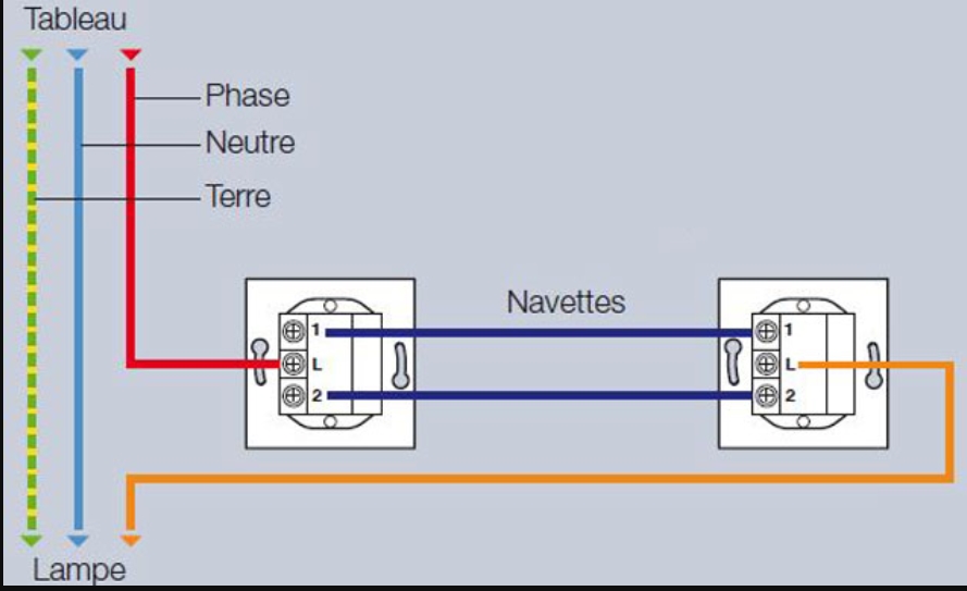

Bersac Salut pegasus88000,
Ton système actuel est un va et vient. Voici un schéma de base :
https://rehost.diberie.com/Picture/Get/f/387086
J’imagine que tu pensais installer le module derrière un des deux interrupteurs existants. Pour l'alimenter, la phase et le neutre doivent être présents. Or, le neutre ne l’est pas toujours coté interrupteur de gauche sur le schéma. Lorsqu’il y est, il ne fait que passer sans raccordement à l’interrupteur. C’est ce que tu dois vérifier en premier.
Dans l’affirmative, il faudra modifier le câblage. J’ignore ton niveau de connaissance dans ce domaine mais s’agissant de tensions dangereuses, il vaut mieux savoir ce que l’on fait.
Autres solutions possibles sans utiliser un tel module, à faire par un électricien qualifié :
  • Transformer le va et vient en télérupteur et rajouter des boutons de commande
  • Ajouter un ou plusieurs permutateurs sur les fils navettes.
