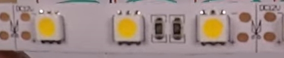

Bersac Je m'étais intéressé au sujet il y a quelques petites années. J'avais noté ceci au sujet des COB dans un mémo que j'ai retrouvé :
"Chip On Board (COB)
COB fait référence au montage d’une puce LED directement en contact avec un substrat, tel que le carbure de silicium (SiC) ou le saphir, pour produire des réseaux de LED. Les LED COB sont un nouvel entrant et plus avancé sur le marché, et elles présentent un certain nombre d’avantages notables par rapport aux anciennes technologies LED.
Je ne me souviens plus si c'est une synthèse personnelle ou alors un copier-coller. Dans ce dernier cas, désolé pour l'auteur, je n'ai pas le lien.
Le COB n'a donc rien à voir avec une alim en tension vs une alim en courant. Il se trouve que la plupart des leds COB vendues aujourd'hui sont adaptées pour une alim à tension constante de 12, 24 V voire davantage. D'où la confusion, ...
Un bandeau 12 V de leds COB est constitué de plusieurs segments mis en parallèle. Chaque segment comporte 3 leds et une ou plusieurs résistances, ce qui revient à ce que je t'ai expliqué pour les leds amz :

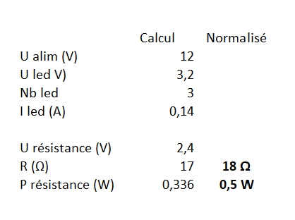

Reste à déterminer le courant des leds amz. Si tu as un multimètre, attends donc que ton accu se décharge à la tension nominale de la led et fais une mesure d'intensité. Les commentaires sur amz parle d'une puissance de 1 W vs les 3 W indiqués, voire moins avec une intensité de 140 mA.
Edit : voici un exemple de calcul de résistance pour une batterie de 12 V, 3 leds mises en série et un courant de 140 mA soit 0,14 A. Entraine toi au calcul :)
https://rehost.diberie.com/Picture/Get/f/230556

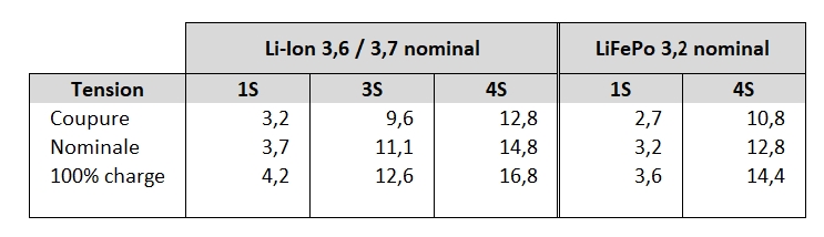

Bersac Petit complément, après, je te laisse te documenter sur le net.
Pourquoi dans mes échanges, je parle des accus LiFePo ? Et bien, parce que ce sont ceux que l'on utilise habituellement pour réaliser une batterie 12 V dont la plage de fonctionnement en tension correspond à celle d'une voiture. De plus ils ont l'avantage d'avoir une courbe de tension en décharge relativement plate comparativement au Li-Ion classique.
Avec du Li-Ion 3,6 / 3,7 V, on a des tensions inférieures ou supérieures selon le nombre d'éléments mis en série, les 1S, 3S, 4S du tableau ci-dessous :
https://rehost.diberie.com/Picture/Get/f/230410
Si les 14,4 V du LiFePo à pleine charge t'interpelle, c'est la tension de charge d'un alternateur de voiture.

La tension indiquée sur un accu correspond à une valeur moyenne depuis la pleine charge, jusqu’au seuil de décharge de sécurité.
  • Ainsi, un accu Li-Ion classique de 3,6 ou 3,7 V nominal (i.e. indiqué sur wrap) va se charger à 4,2 V, max 4,25 V et va s’utiliser en pratique jusqu’à 3,0 / 3,2 V car le lithium n’aime pas les décharges profondes.
  • S’il s’agit d’une chimie LiFePo edit 3,2 V nominal, la tension de charge max est de 3,60 ou 3,65 V et le seuil de sécurité de 2,5 V environ.
Les leds classiques se contrôlent en courant. La façon la plus triviale est d’en mettre plusieurs en série de mêmes caractéristiques de telle sorte que la somme de leur tension corresponde à 90% de l’alim environ. Puis on calcule une résistance R à mettre également en série pour faire chuter la tension :
  • R (Ω) = { [tension alim (V)] – [Nombre de led] x [Tension led (V)]  }/ [Intensité led (A)]. Par sécurité, pour le calcul, on peut prendre la tension max pour une batterie chargée à 100%, un compromis autour de 3 ,9 ou 4,0 V ou si l’on est joueur, la tension nominale.
  • [Puissance résistance (W)] = [Tension à ses bornes (V)] x [intensité (A)]
On constitue ainsi des grappes que l’on raccorde en parallèle. Tu trouveras des tutos sur le net.

La tension de fin de charge est liée aux accus, pas aux leds. Elle ne doit pas dépasser 0,05 V par élément.

J'ai (mal ?) compris que les leds COB pour Chip On Board disposaient d'un régulateur de courant et s'alimentaient donc en tension.
Les valeurs spécifiées de ton lien, 3,2 ou 3,4 V, semblent correspondre à des leds de puissance classiques qui se contrôlent dont en courant.
Je te conseille de vérifier ce point.

Bersac Es-tu sûr que ces leds sont des COB ?
Pour ce qui est du chargeur, 12 V est un terme commercial. Il convient d'abord d'identifier la tension de fin de charge.
Pour chaque cellule mis en série, on a :
  • Li-Ion : 4,2 V par élément
  • LiFePo : 3,65 V par élément
