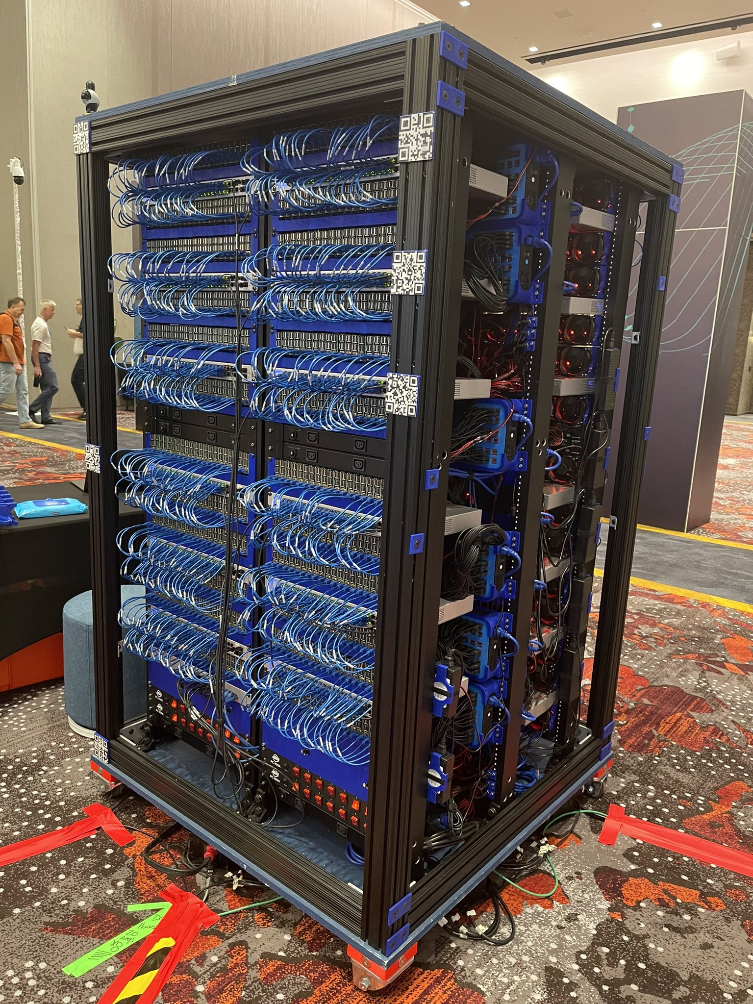

Si vous vous demandez pourquoi vous n'arrivez pas à sourcer un Pi4 :o
https://twitter.com/ZedDBA/status/1583208777607614464

n°385569

Posté le 21-10-2022 à 14:48:20  profilanswer
Un bon millier si j'ai bien compté. Je me demande le prix à l'unité pour un tel volume :D
n°385571
Sebwap
Posté le 21-10-2022 à 14:49:23  profilanswer
On voit pas grand chose sur la photo c'est dommage.
Je me demande comment ils alimentent tout ça. PoE ?
n°385572
SnowBear
Posté le 21-10-2022 à 15:03:05  profilanswer
Cf cette photo je dirais via de l'USB : https://pbs.twimg.com/media/Ffiv-r2 [...] name=large
n°385573
Sebwap
Posté le 21-10-2022 à 15:06:57  profilanswer
Vu comment c'est serré effectivement il n'y a pas de place pour les hat PoE.
n°385574
SnowBear
Posté le 21-10-2022 à 15:23:04  profilanswer
Et même, au milieu derrière les Pi tu vois des multiprises USB avec des câbles USB :D
n°385576
jeffk
Fluent in shitposting
Posté le 21-10-2022 à 15:35:28  profilanswer
Tout ca pour la puissance de calcul d'un 5950x :o
n°385577
M600
ShitOps Engineer
Posté le 21-10-2022 à 15:36:54  profilanswer
Ca date, faut regarder le BTS: https://www.youtube.com/watch?v=KbVcRQQ9PNw
