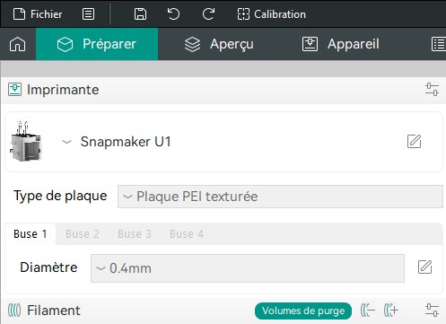

Ha et je ne vois pas de profil 0.2mm dans le choix :??:
n°488323

n°488329
mr oizo bi​s
Don't feed the troll
Posté le 11-04-2026 à 10:34:55  profilanswer
Pareil, j'ai bien eu une bonne dizaine d'imprimantes et c'est celle que j'ai le plus apprécié dans la partie montage et 1er démarrage.
Pour la buse 0.2, tu peux modifier dans snapmaker orca tout simplement ou je n'ai pas compris ta question.
https://i.ibb.co/7JsK3L5F/u1.jpg

ObsydianKe​nobi
peloton suicida
Posté le 11-04-2026 à 10:54:47  profilanswer
Justement non, il ne me propose pas le choix 0.2
n°488336

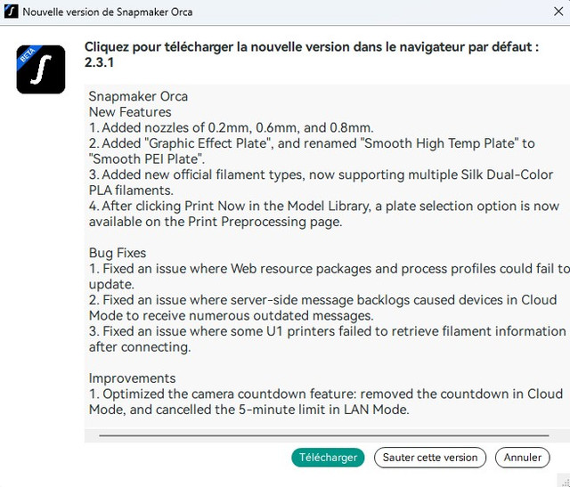

Posté le 15-04-2026 à 10:03:47  profilanswer
Mise à jour proposée mais le lien ne passe pas, il y a entre autre les buses 0.2 0.6 0.8...
https://i.ibb.co/QS68bGv/orca.jpg
Message édité par mr oizo bis le 15-04-2026 à 10:06:05
n°488480
ObsydianKe​nobi
peloton suicida
Posté le 15-04-2026 à 10:06:07  profilanswer
ha!
n°488481
ObsydianKe​nobi
peloton suicida
Posté le 15-04-2026 à 10:07:41  profilanswer
trouvé en passant ici: https://github.com/Snapmaker/OrcaSlicer/releases/
n°488482
ObsydianKe​nobi
peloton suicida
Posté le 15-04-2026 à 10:11:07  profilanswer
effectivement c'est mieux :jap:
S'ils pouvaient aussi corriger les bugs de wifi qui se déconnecte tout le temps :/

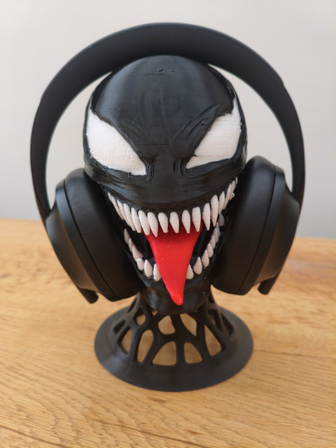

La dispo c'est chiant en effet  :( .
Mes impressions de ces jours-ci qui m'ont fait comprendre qu'il fallait désactiver la tour de purge sur des objets hauts sinon c'est la chute assurée de la tour (sur le venom j'ai eu le souci). Jamais je n'aurais osé imprimé ça sur ma P1S trop long et trop peur de souci avec l'AMS qui se serait bloqué en rembobinant comme ça m'est arrivé assez souvent.
edit : les liens https://makerworld.com/fr/models/22 [...] Id-2453133 et https://makerworld.com/fr/models/14 [...] eId-154838
https://i.ibb.co/ds46PzcK/casque-venom-3.jpg     https://i.ibb.co/CstN8Wsz/support-casque-deadpool-2.jpg
Message édité par mr oizo bis le 15-04-2026 à 19:41:03

Posté le 16-04-2026 à 12:58:03  profilanswer
en désactivant la tour de purge tu actives la purge dans l'objet ?
pas de soucis de coloration ?
Слава Україні  Feedback
n°488545
mr oizo bi​s
Posté le 16-04-2026 à 13:50:29  profilanswer
Purge dans support et à l'intérieur, nickel.
