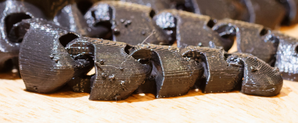

Posté le 06-11-2024 à 02:44:18  profilanswer
Merci pour vos réponses  :jap:
the_fennec a écrit :
Pour le premier soucis je dirais rétractation en effet.
"hernie de l'intestin" :lol:
ça pourrait être du filament humide?
Voilà ce que je tentais de décrire.
Le filament est sort de l'endroit où il est sensé être et crée des "boules" à l'extérieur de la surface.
Ca à l'air de se produire uniquement sur les côtés, pas vers le haut par exemple.

Warlife a écrit :
tu parles de ce soucis:
https://www.sunlu.com/cdn/shop/arti [...] g_test.png
si ça s'appel du stringing et ça peut se corriger en baissant la température d'impression, la distance de rétractation et sa vitesse.
ton autre souci avec une photo ça aiderai  :D
C'est exactement ca ! Des petits fils très fins et des structures en "branches" similaires à la photos.
Va falloir que je fasse des essais en imprimant plusieurs fois un motif de test pour trouver ce qui résous le problème.

Passer de 215°C à 200°C a résolu en grande partie le stringing.
Il en reste, mais uniquement des fils super fins.
Je me demande si ca n'a pas résolu l'autre problème au passage.
Il faut que j'imprime un truc plus gros pour voir.
https://zupimages.net/up/24/45/erkx.jpg
Ca me fait penser à ça...
https://youtu.be/ZM1MYbsC5Aw?si=I9K6xiHA-5dJUQ-D
Your 3D Printer can be printing low quality prints because of "Power Loss Recovery". But how?? Surface quality depends on smooth movements, but 'Power Outage Resume' constantly writes data to the SD-Card and, depending on the complexity of the model, it causes sudden stops. Let's see how we can fix it!

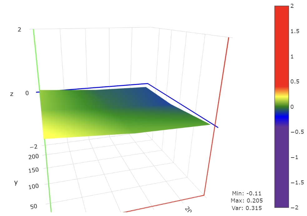

n°453725

Le PC est une drogue... Téléchargez mes modèles 3D pour que j'ai du filament gratuit :-D https://www.printables.com/fr/@Crazytiti_1456354
n°453753
fegre
Voleur professionnel
Posté le 07-11-2024 à 09:51:40  profilanswer
ObsydianKenobi a écrit :
Sur mes 4 repraps c'est la bltouchisée qui me fait le plus reprendre le bed level.
Au début c'était nickel, et maintenant beaucoup moins. Ca m'a pris un moment pour comprendre: avec le bltouch et ses différents points de mesure, on ne s'emmerde pas à mettre le bde de niveau, c'est l'axe z qui compense à la volée tout au long de l'impression, donc en théorie c'est top, mais le corollaire de ça, c'est que les moteurs Z sont nettement plus sollicités: au final avec les années j'ai le moteur gauche qui est fatigué par rapport au droit, conclusion les impressions hautes c'est la tour de pise, et la première couche pas constante me rend fou.
Alors qu'avec les autres et leur ajustement du bed manuel, une fois réglé pas de problème.
Oui et non, je me sers aussi du bltouch pour régler le bed justement (avec sa précision limitée) pour éviter ce que tu dis (bon j'ai qu'un moteur en Z donc c'est vite vu :o )
J'essaie de limiter la différence max à la valeur d'une couche au maximum, actuellement ça donne ça sachant que je l'ai pas reréglé sur les dernières impressions, ça doit dater de la dernière fois que j'ai publié ici
https://rehost.diberie.com/Picture/Get/r/326678
Mais là les premières couches ça va, c'est vraiment la vitesse qui m'emmerde :fou: les dernières impressions au delà de 60mm/s ça daubait des périmètres alors que j'avais atteint bien plus que ça avant
