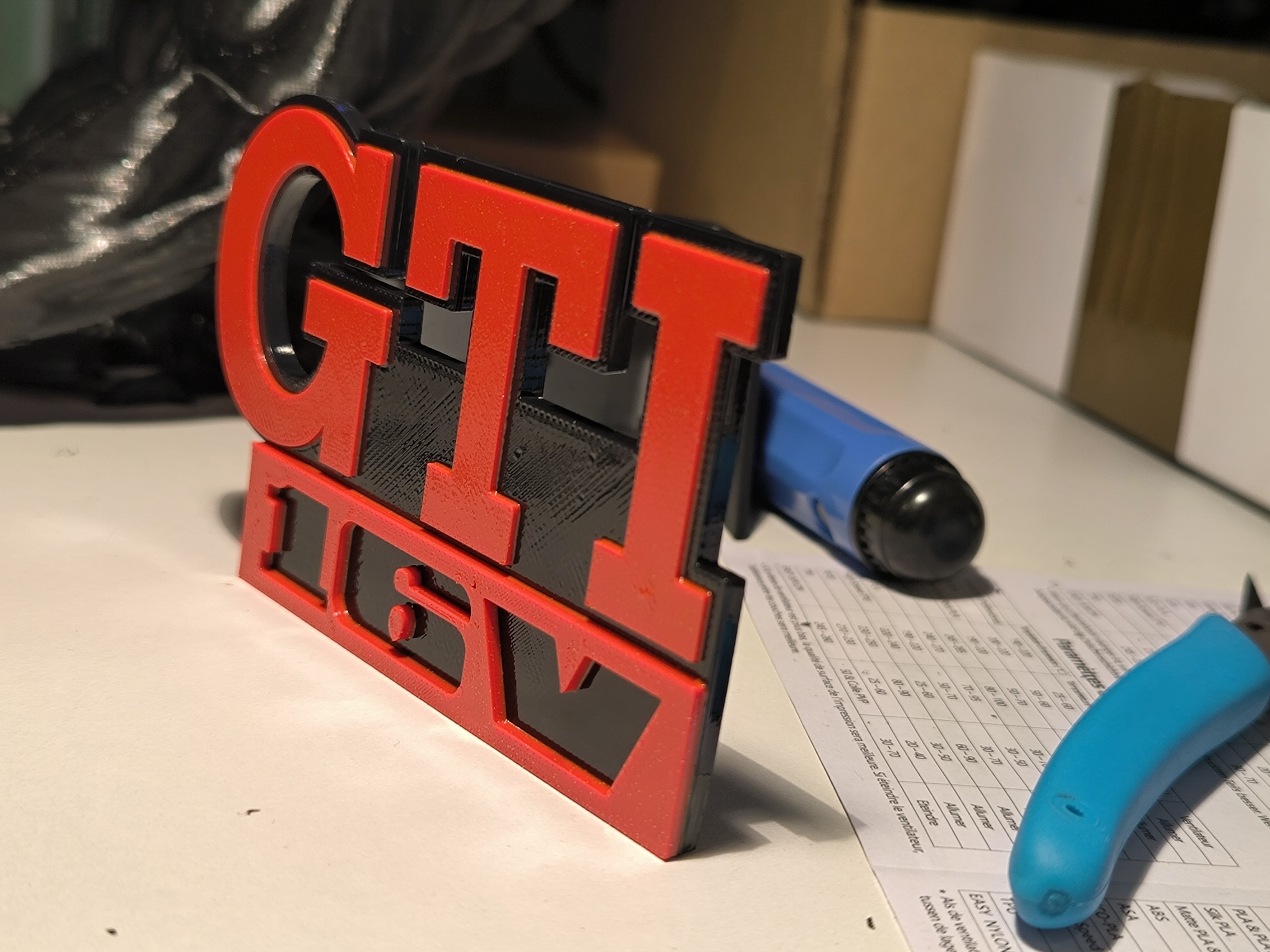

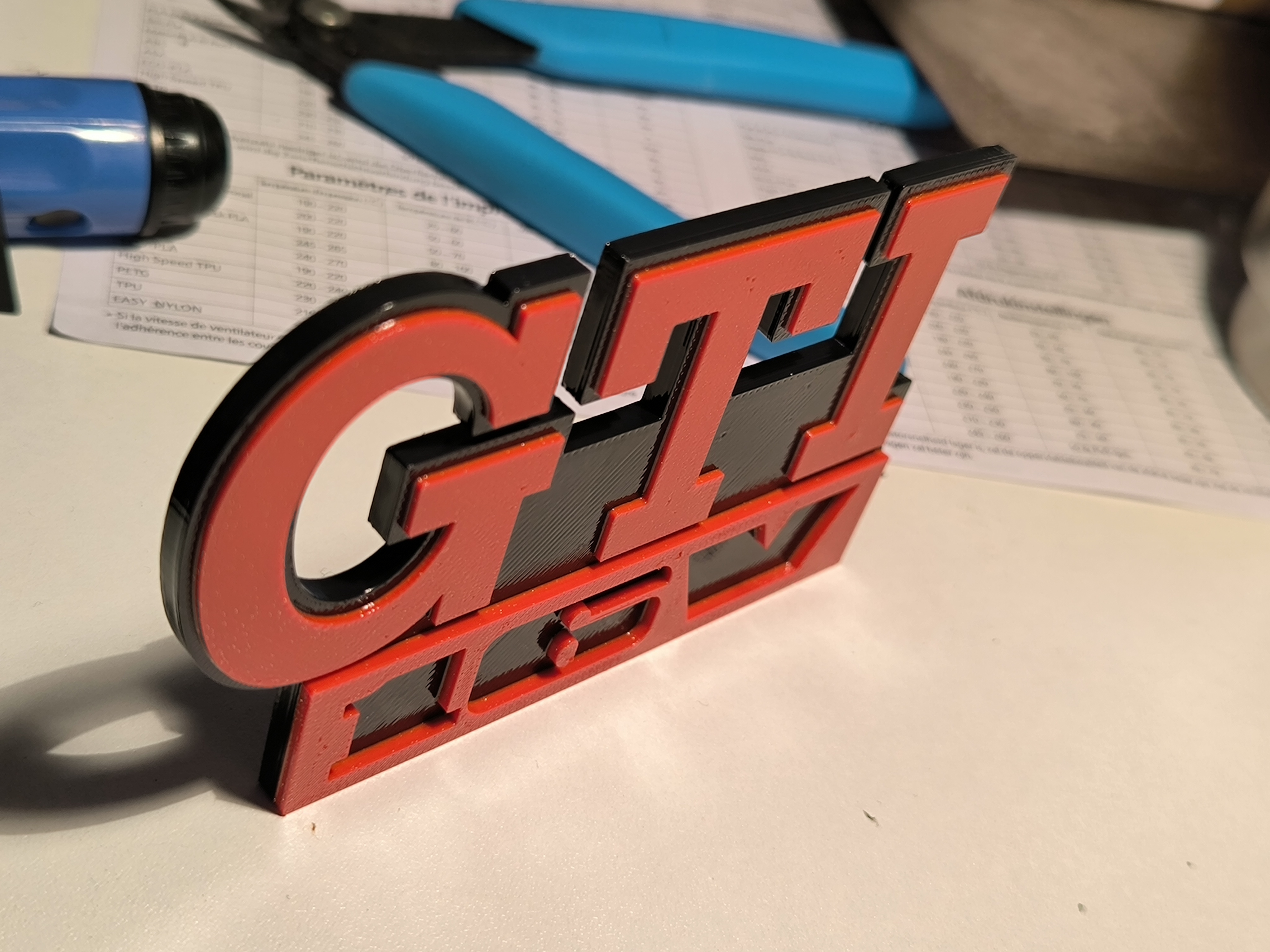

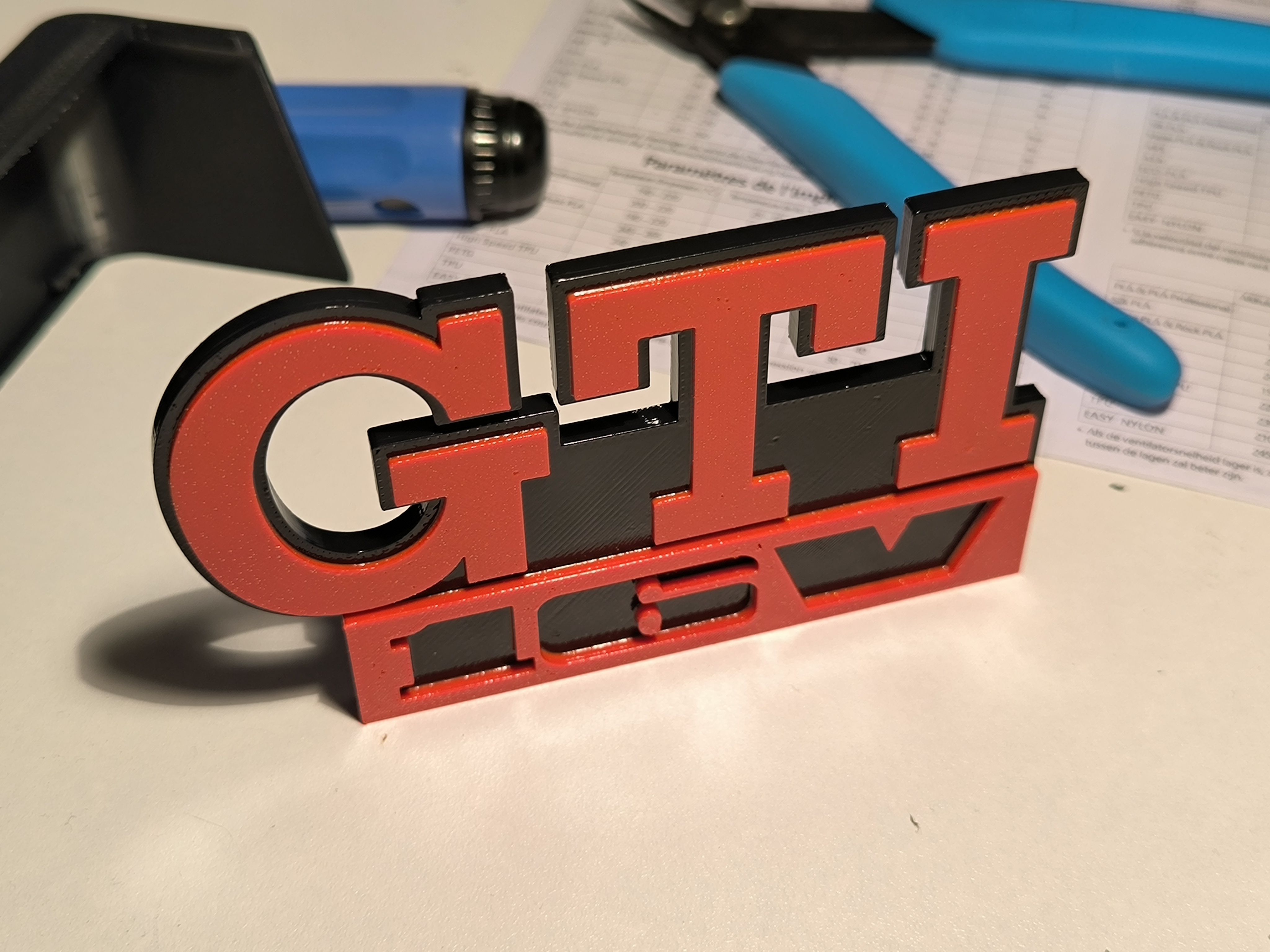

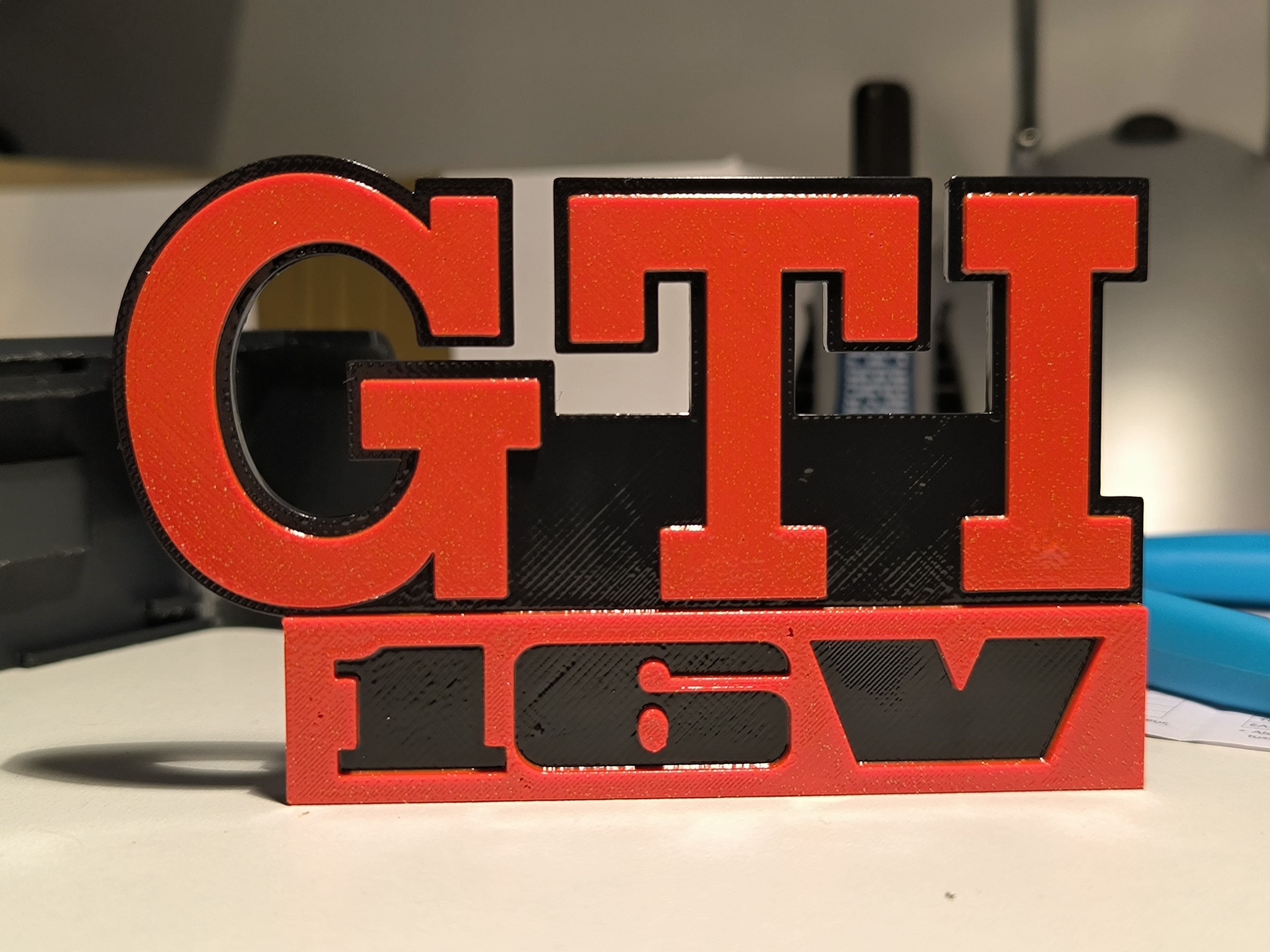

Warlife a écrit :
eh ben t'es motivé pour utiliser l'ASA sur une A1 ^^
mais si ça passe nickel c'est une bonne news.
l'ASA tu le print sur la plate smooth?
curieux d'avoir ton retour savoir si tu as réussi à décoller ta pièce sans pb une fois terminée
Oui, j'imprime sur la smooth plate de chez Bambu avec la colle liquide, c'est un bonheur, j'ai fais un monogramme pour tester, je trouve super réussi  :love:
Aucun problème pour le décollement, une fois refroidi ça se décolle aussi bien que les autres plastiques  :jap:
Je fais la finition brillante avec la vapeur d'acétone avec la lampe magique d'Aladdin pour refaire les phares ternis en plastiques :D
https://rehost.diberie.com/Picture/Get/r/330203
https://rehost.diberie.com/Picture/Get/r/330202
https://rehost.diberie.com/Picture/Get/r/330204
https://rehost.diberie.com/Picture/Get/r/330205
