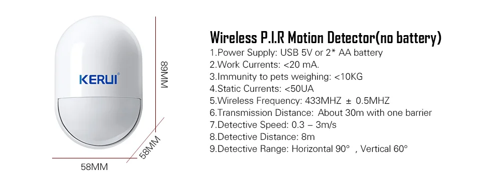

est ce que les detecteurs sont animaux compatibles svp ?
j'ai vu plusieurs types de capteurs je sais pas quels sont les plus récents?
https://ae01.alicdn.com/kf/HTB1ELcKKFXXXXaOXVXXq6xXFXXXc/118334516/HTB1ELcKKFXXXXaOXVXXq6xXFXXXc.jpg?size=67644&height=1000&width=1000&hash=251b7a8f2b463fd41d37731fb3c89469
https://ae01.alicdn.com/kf/HTB1SKuhQFXXXXaOaXXXq6xXFXXXn.jpg?size=62277&height=369&width=1000&hash=c2eefe7e9676a0ab9210da699245bfab

Bonjour,
Kerui vend un capteur qu'il appelle "Wireless Pet-Immune PIR Detector Motion Sensor For KERUI".
Le détecteur ne réagirait qu'à l'homme et (pas aux petits animaux de moins de 12 kg (!?))
Voir la fiche sur ebay ici:
https://www.ebay.fr/itm/Wireless-Pe [...] Swty5a-jBm
