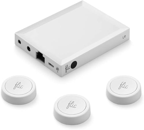

Groody a écrit :
Pour LAZER127 (pour un ajouter sur la première page ?) et les autres qui ne connaissent pas (il n'y a aucune mention sur la première page) :
https://flic.io
Ils proposent des boutons bluetooth + hub + soft pour smartphone.
J'utilisais un bouton V1 lié à mon smartphone pour exécuter une action sur le tél.
Ils ont sorti la V2, j'ai profité du Kickstarter pour acheter un pack de 4.
J'ai remplacé mon V1 par un V2 depuis peu.
Ca marche bien !
https://ksr-ugc.imgix.net/assets/02 [...] cecff38caf
https://images-na.ssl-images-amazon [...] SY450_.jpg
