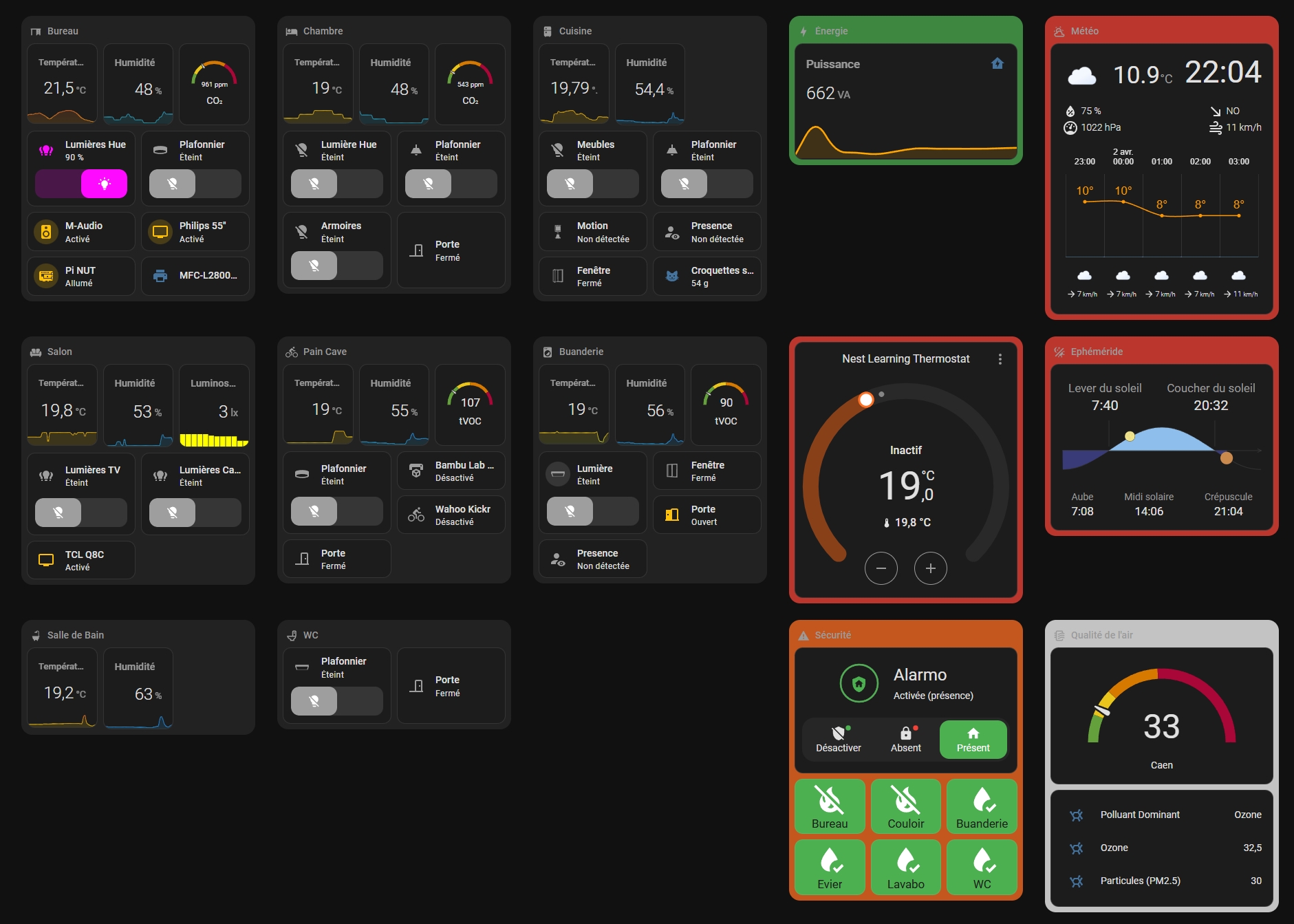

katkar a écrit :
C'est pas mal cette nouvelle option de couleur d'arrière plan :)
https://rehost.diberie.com/Picture/Get/f/502695
J'aime beaucoup cette disposition simple et efficace.
Visiblement on habite au même endroit, je vais donc t'embaucher pour finaliser mon installation (j'ai la flemme )  :o

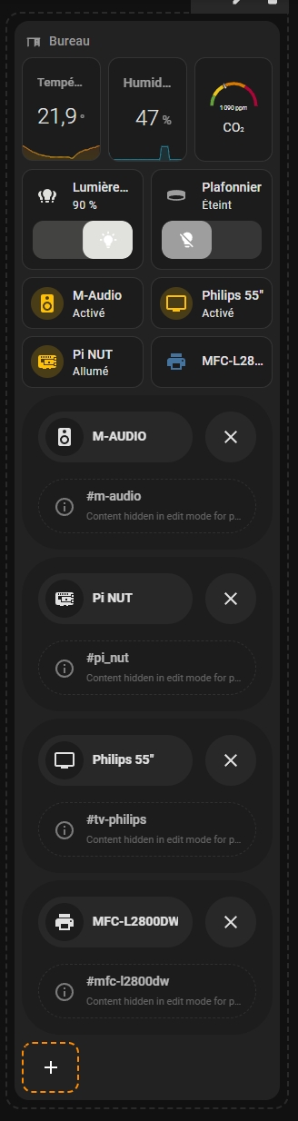

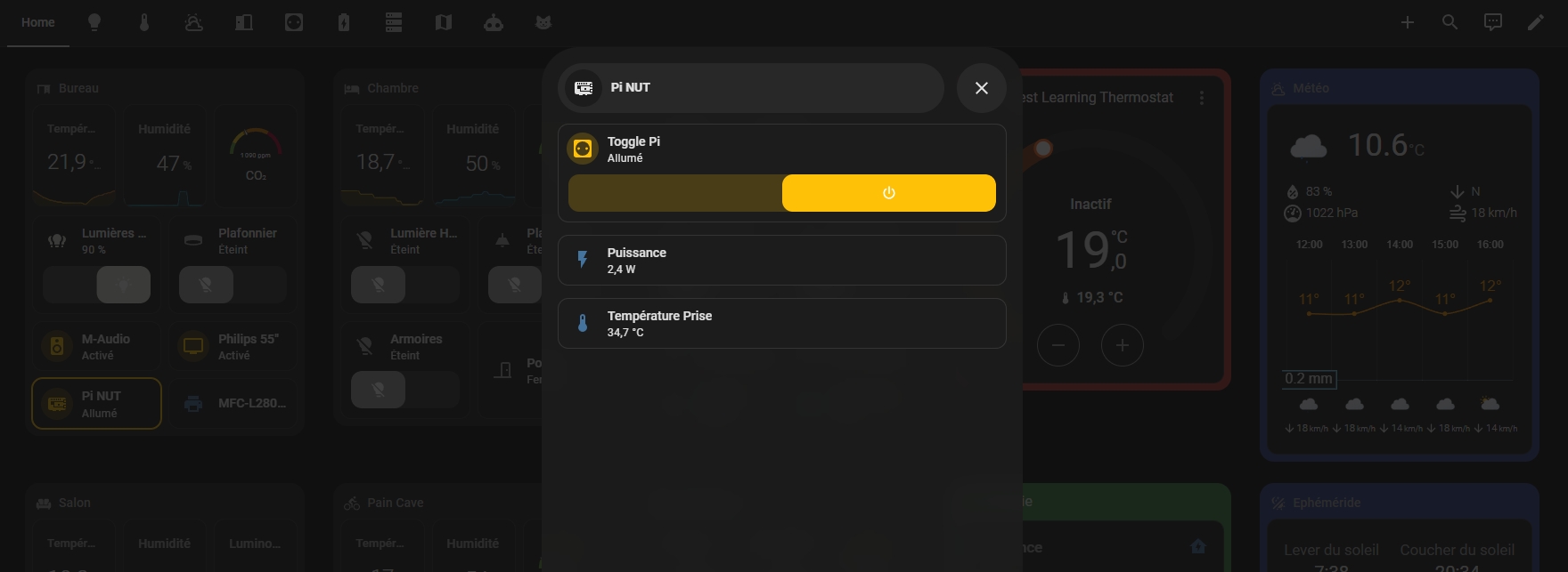

Posté le 02-04-2026 à 11:19:12  profilanswer
Pourquoi pas :o
Sinon c'est simple en apparence, j'utilise des bubble cards (pop-up)
https://rehost.diberie.com/Picture/Get/f/502814
Par exemple si je clique sur "Pi NUT"
https://rehost.diberie.com/Picture/Get/f/502815
Sinon encore  :jap:  diB91,diberie est d'une rapidité  :love:

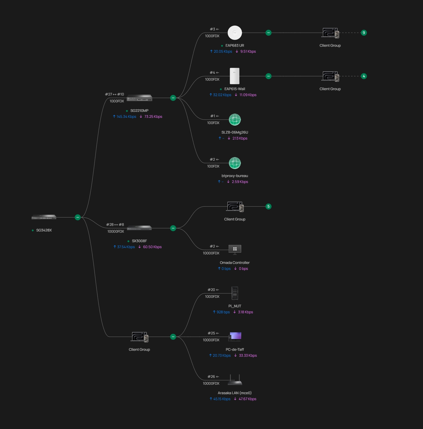

Je profite de la sortie de la nouvelle version du logiciel Omada pour poster ce screen shot
https://rehost.diberie.com/Picture/Get/t/503005
53 Appareils Zigbee > 2,13 Kbps
Je commence à comprendre le choix d'un chip 10/100Mbps sur le Smlight.
La partie IoT WiFi est pas beaucoup plus gourmande ...
Avec ça, je rentabilise bien le "backbone" 10 GbE   :whistle:
