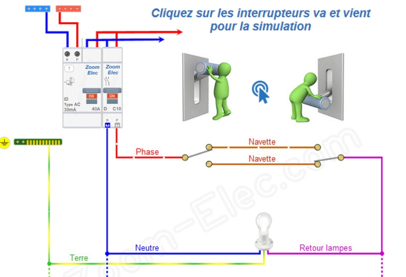

Posté le 31-03-2026 à 09:16:49  profilanswer
Kara a écrit :
Sinon, chez moi j'ai un double interrupteur entre l'escalier du sous-sol et ledit sous-sol, bouton va et vient puisque j'ai aussi un interrupteur en haut de l'escalier et un autre à la sortie du sous-sol.
Voilà la bête.
https://rehost.diberie.com/Picture/Get/r/482830
J'ai ouvert le gros boitier du-dessus, y'a les fils qui passent dedans forcément et de la place pour mettre un module (je peux pas ouvrir plus pour le moment c'est siliconé propre, je veux pas tout arracher avant d'être sûr de devoir aller y faire des trucs), y'a pas que les fils des boutons à priori.

Suite à encore un oubli de lumière hier toute la journée je me permets un petit UP, je reprends ce sujet que j'ai laissé de côté.
Mon Shelly 2L quelque part là-dedans et j'ai mes boutons domotisés ?
n°487767
Gimli Oake​nshield
Pro lurker since 2007 ™
Posté le 31-03-2026 à 09:30:06  profilanswer
Oui c'est le bon module pour piloter des lumières.
En revanche c'est piloté via un va-et-vient, le branchement optimal du module est en sortie du deuxième interrupteur en série, si tu le branches sur le premier tu n'aura pas un retour valable de l'état de la lumière.
Charlie.
n°487768
Kara
Moi je dis y bluff !!!
Posté le 31-03-2026 à 10:37:23  profilanswer
Charlie.
Et comment on sait qu'on est au 2ème ?  [:canaille]
Sachant que sur ce bouton j'ai bien escalier + sous-sol, j'ai pas d'autre bouton où y'a les 2 pour utiliser les 2 entrées du Shelly (j'en ai un autre avec escalier tout seul et un autre avec sous-sol + garage).
n°487773
Gimli Oake​nshield
Posté le 31-03-2026 à 13:51:08  profilanswer
Personnellement je vérifierais au Voltmètre :
https://rehost.diberie.com/Picture/Get/r/502220

ionik
Posté le 31-03-2026 à 14:46:06  profilanswer
Je suis en train de faire un agrandissement et je voudrais être sur de bien cabler les interrupteur et va et vient pour ne pas avoir de problème pour la domotique et ses modules.
Le plus simple c'est quoi pour un interrupteur simple ? et pour un va et vient ?
Je suis parti du principe de mettre une boite au niveau du point lumineux plus grande pour y mettre le module, et lui ai demandé de mettre l'arrivé électrique au niveau de l'ampoule et de faire le cable des interrupteur en partant de l'ampoule.
C'est une bonne méthode ? (on peut faire une câblage sans module avec ce schéma malgré tout ?
Message édité par ionik le 31-03-2026 à 14:47:22

Shaad
Posté le 31-03-2026 à 14:47:04  profilanswer
Normalement la couleur de la phase arrivant au premier va-et-vient et celle du fil partant du second va-et-vient pour alimenter les éclairages ne sont pas de la même couleur (comme dans le schéma ci-dessus), mais ce n'est pas une science 100% exacte !  :D
Chez moi, maison récente, le standard "Rouge ou marron = phase en provenance du tableau" et "Orange = navette" et "Violet = départ lampe" est 100% respecté donc c'est assez pratique pour savoir où et comment placer les modules.
Message édité par Shaad le 31-03-2026 à 14:50:07

Kara
Posté le 31-03-2026 à 15:11:46  profilanswer
BOn ba on va démonter les boutons  :jap:
n°487811
Gimli Oake​nshield
Posté le 31-03-2026 à 21:52:01  profilanswer
Chez moi c'est n'importe quoi, c'est pour ça que je ne me fierais qu'à un voltmètre et pas aux couleurs  :o

Kara
Posté le 31-03-2026 à 23:06:20  profilanswer
Et le voltmètre il affiche quoi en fonction du bouton ?  [:transparency]
n°487818
Gimli Oake​nshield
Posté le 01-04-2026 à 08:02:27  profilanswer
Le premier interrupteur :
  • Fil solo : Toujours 230VAC
  • Fils va-et-vient : Un à 230VAC, l'autre à 0
Le deuxième interrupteur :
  • Alternance : 0 / 230VAC en fonction du basculement de l'interrupteur.
