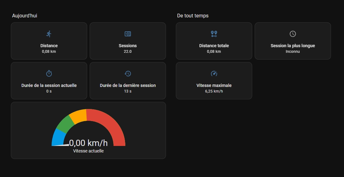

https://i.ibb.co/cKBx9PfH/Capture-d-cran-2026-03-29-093400.png
n°487630
katkar
Posté le 29-03-2026 à 09:37:06  profilanswer

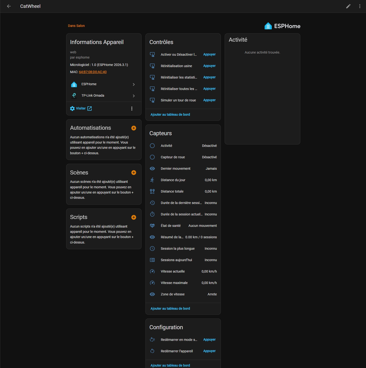

n°487652
katkar
Posté le 29-03-2026 à 12:24:20  profilanswer
https://rehost.diberie.com/Picture/Get/f/501592
Je suis en train d'ajuster les variables du code ...
Et faudra que je me penche sur le changement des roulettes (qui actuellement n'ont pas de roulements), pour gagner en fluidité ...

katkar
Posté le 29-03-2026 à 19:09:20  profilanswer
glouf a écrit :
J'ai (mal?) relu les dernières pages et pourtant je n'arrive pas du tout à comprendre de quoi il s'agit ?  :(
J'ai acheté ceci pour mon chat
https://img.vevorstatic.com/fr%2FMPBJ48INCH00Z0SK2V0%2Foriginal_img-v2%2Fcat-exercise-wheel-m100-1.2.jpg
Et donc, hier j'ai flasher un ESP32 équipé d'un capteur de champ magnétique, pour le rendre "connecté".
J'obtiens les métriques visibles sur mes screenshot.
Message édité par katkar le 29-03-2026 à 19:09:56
