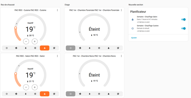

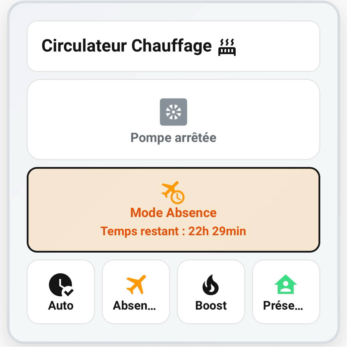

scrumpz a écrit :
Ça y est j’ai enfin créé mon module de gestion pour ma chaudière !
Ça ne contrôle qu’un circulateur mais la chaudière est vieille et la minuterie est archaïque.
Tout est installé et fonctionnel, je trouve enfin une bonne utilité à Home assistant c’est top comme système.
https://img3.super-h.fr/images/2025 [...] 108930.jpg
https://img3.super-h.fr/images/2025 [...] 943658.jpg
https://img3.super-h.fr/images/2025 [...] 426dd9.jpg
Jolis !
T'as codé toi même les profils de planning et leur configurations ? Ou c'est basé sur le schedule template ?
https://i.ibb.co/WN22N85G/Capture-d-cran-2025-11-16-152825.png
Ton code me tente bien, pour le moment j'ai ça  :whistle:
J'ai juste testé le schedule template, mais j'ai pas encore créé tous les profils

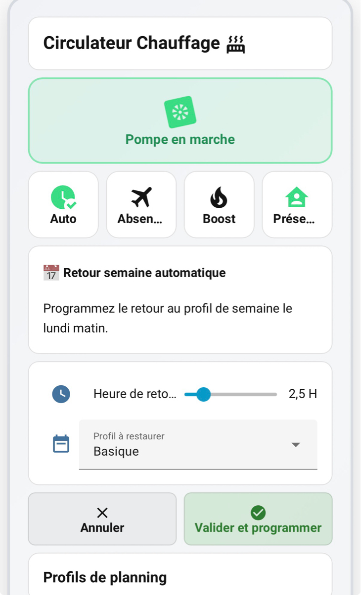

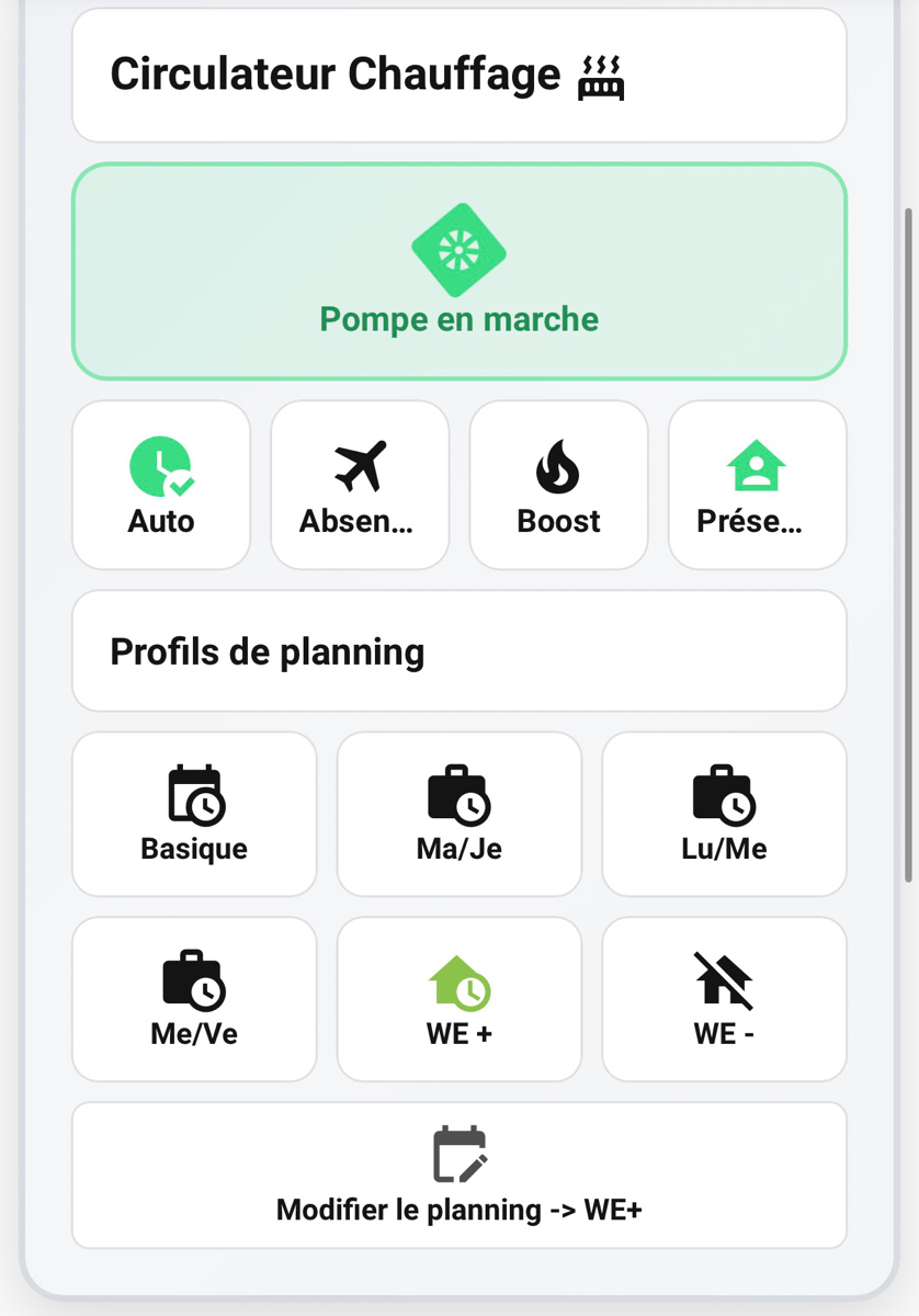

Oui j’ai tout codé en Entité + blue print + dashboard.
Chaque planning est modifiable individuellement et tu peux régler à la volée le temps d’absence ou de boost.
Et tu peux activer le chauffage en fonction aussi de si tu es présent dans le logement ou pas avec ton téléphone et le suivi de localisation.

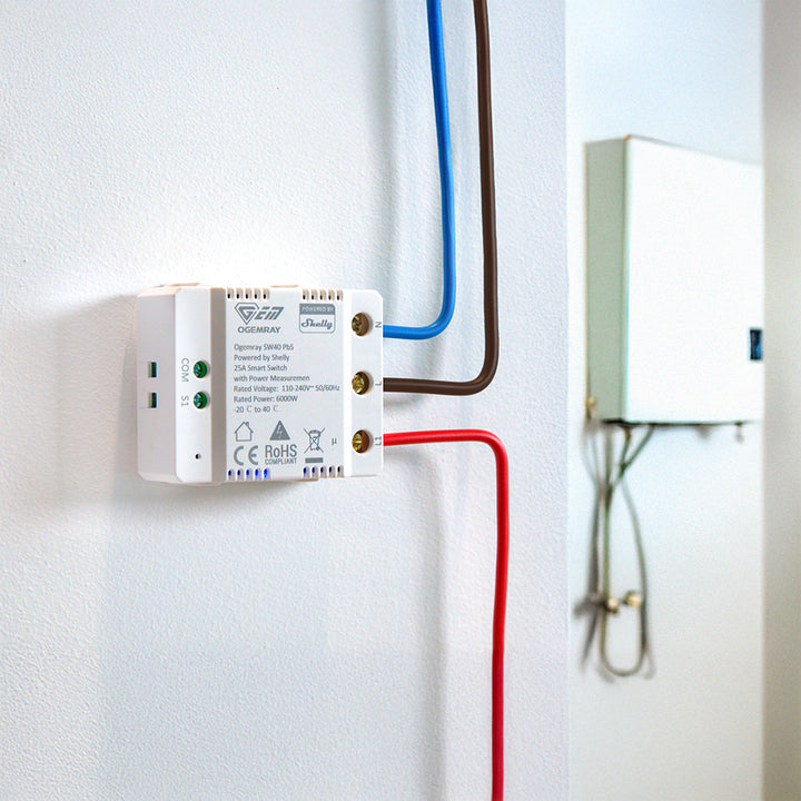

Je viens de découvrir le Shelly Ogemray 25A
Relais jusqu'à 6kW avec mesure de consommation.
https://www.shelly.com/cdn/shop/files/Ogemray_25A_relay_-_4_ed33632c-9dce-47a3-a368-1d078129de31.jpg?v=1740041273&width=720
https://www.shelly.com/fr/products/ [...] mart-relay
35€ prix officiel. Ça me parait bien ! Si c'était déjà dispo quand j'ai installé ma greenup ça aurait été un bon deal !
