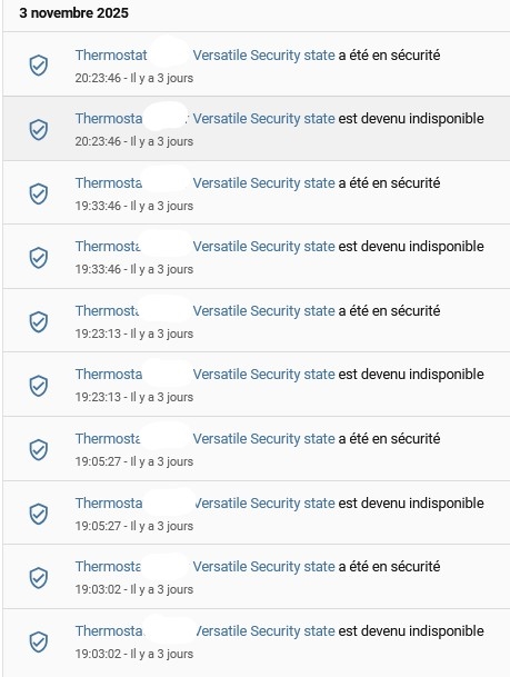

Digaboy a écrit :
c'est ton impression mais il faut aller voir sur le thermostat en question la variable "security state"
là moi j'ai un radiateur en sécurité sans que je comprenne la raison
https://rehost.diberie.com/Picture/Get/f/445712
Bien joué, sur cette journée c'était la fête.
En revanche je vois pas la raison  [:transparency]
n°478064

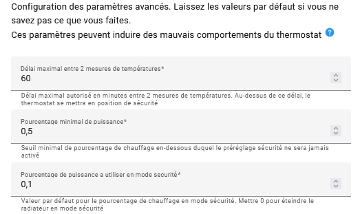

fegre a écrit :
T'as paramétré des trucs dans les onglets de puissance ?
J'ai laissé par défaut.
Ça donne ça :
https://rehost.diberie.com/Picture/Get/f/445727

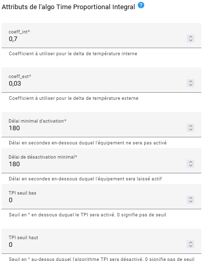

Et sinon les choses que j’ai touché c'est uniquement les paramètres TPI :
https://rehost.diberie.com/Picture/Get/f/445728
Je commence à pense que y'avait une couille avec le Shelly, et que donc le thermostat ne voyant aucun changement dans la température à fini par lâcher l'affaire  [:transparency]

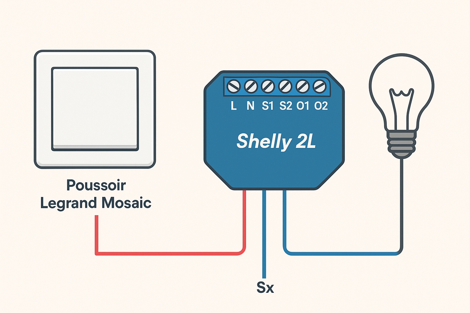

Sinon, j'en avais déjà parlé, mais donc j'ai un bouton qui permet de passer à la vitesse 2 de ma VMC.
Le problème c'est que une fois sur une à peu près, on oublie qu'on a cliqué et ça tourne à fond toute la journée.
Je cherche à trouver un système pour que si on active, ça s’arrête au bout de x minutes.
Ptète le changer pour un bouton poussoir dans la foulée ça serait plus clair vu le fonctionnement attendu.  Et s'il est connecté ça me permettrait également de carrément le lier au taux d'humidité et de faire un truc 100% auto  [:canaille]
Voilà comment il est branché actuellement :
https://rehost.diberie.com/Picture/Get/r/445737
https://rehost.diberie.com/Picture/Get/r/445738
Des idées de comment faire ?  (je n'ai pas accès à la VMC en elle-même, il faut carrément virer les tuiles pour l'atteindre)

shelly 2l gen 3 https://www.shelly.com/fr/products/shelly-2l-gen3
- t'as pas de neutre, il te faut un module qui fonctionne sans
- petite vitesse sur 1 relais, grande vitesse sur l'autre
- tu interdit l'activation des 2 relais en meme temps (c'est une option du shelly)
- Tu mets un poussoir sur le relais 2, avec un auto off sur le module
- tu garde le contrôle de la vitesse 1 (pour éteindre la vmc) uniquement par la supervision
- ce câblage est dégueulasse :o

Et donc le cablage du poussoir ?
Je vois bien la phase petite vitesse sur le 01, grand vitesse sur 02, arrivée sur L, mais ensuite le S1, S2 et Sx ?

j'avoue que c'est pas clair  :o
Y'a un 1, un 2 et un L sur le poussoir, je sais pas trop quoi relier à quoi en partant de ce schéma  [:transparency]

Posté le 06-11-2025 à 13:54:30  profilanswer
Merci.
Donc S1 et Sx c'est entre le 1 et 2 du poussoir ?
C'est ce que semble me dire chatgpt mais il m'a fait un Schéma, disons, simpliste  :o :
https://rehost.diberie.com/Picture/Get/f/445776

n°478100
libussa
Posté le 06-11-2025 à 14:01:47  profilanswer
Kara a écrit :
Merci.
Oui.
Le Sx est relié à la phase en interne, S1 et S2 c'est les 2 switch
n°478102
