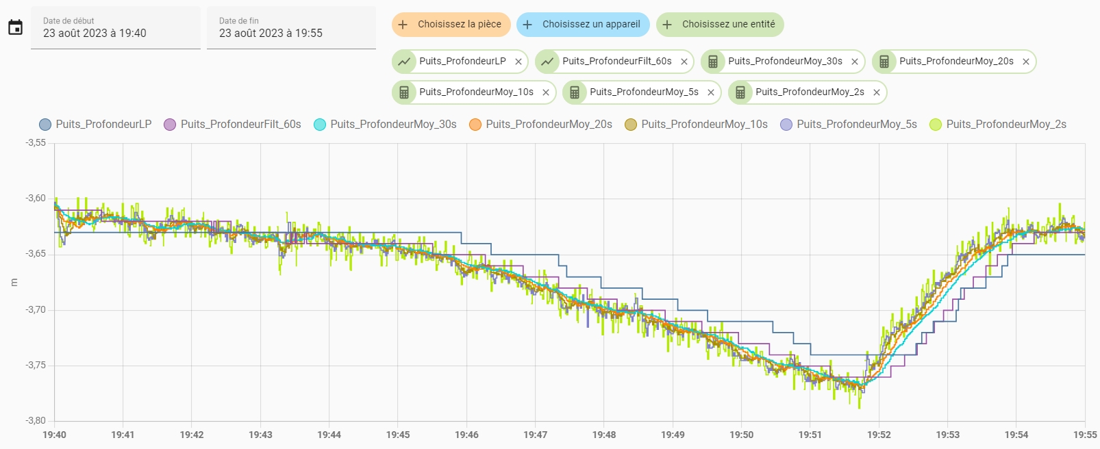

Phenix21
Posté le 23-08-2023 à 22:35:10  profilanswer
Re moi !
J'ai fait différents tests, soit avec des valeurs moyennes selon les durées, soit en utilisant la fonction filter en mode low-pass (LP sur l'entité) ou en mode time simple moving average sur 60s
Bilan : le mode filter me semble pas génial, manque de réactivité. Selon les différentes durées des moyennes, je n'ai finalement qu'un décalage d'une dizaine de secondes entre les courbes, ce qui me semble pas délirant. Je pense retenir la moyenne 20s qui me semble le meilleur compromis.
Merci à vous !
spoiler alerte : graphique illisible pour comparer les différents scénarios :o
https://rehost.diberie.com/Picture/Get/t/204041
