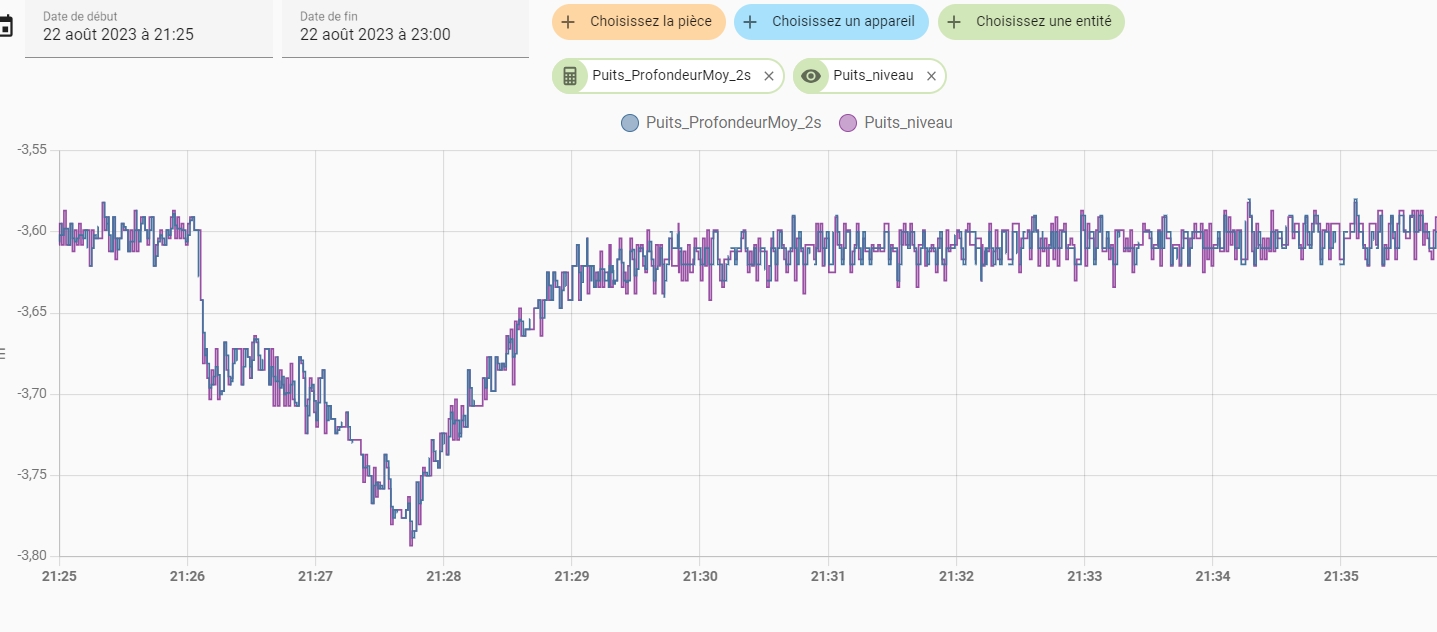

Hello
Je surveille sur HA le niveau d'un puits via une sonde piézo. J'ai 3-4 relevés par seconde du niveau, avec donc pas mal de bruit sur la courbe. Je voudrais en extraire une moyenne sur les 2 dernières secondes par exemple, ce qui sera bien plus représentatif en courbe. Pour cela j'ai monté un sensor statistic comme celui là :
Code :
  1. - platform: statistics
  2.     name: "Puits_ProfondeurMoy_2s"
  3.     entity_id: sensor.puits_niveau
  4.     state_characteristic: mean
  5.     precision: 3
  6.     max_age:
  7.       seconds: 2
Je ne suis pas convaincu de ma config. C'est bien la bonne ?
Edit : illustration ici, la courbe "moyennée" n'est pas plus propre que la source...
https://rehost.diberie.com/Picture/Get/t/203692
Message édité par Phenix21 le 22-08-2023 à 21:38:11

Phenix21 a écrit :
Hello
Code :
  5.     precision: 3
  6.     max_age:
  7.       seconds: 2
Ça semble être correct. Par contre je ferai plus de 2sec pour un truc comme ça (30s semble déjà plus raisonnable)
n°409846
Bersac
Posté le 23-08-2023 à 07:44:03  profilanswer
Pour bien lisser ta courbe, il vaut mieux réaliser une moyenne glissante dite également mobile.
Essaie donc la plateforme FILTER
https://www.home-assistant.io/images/screenshots/filter-sensor.png

Phenix21 a écrit :
Hello
Code :
  5.     precision: 3
  6.     max_age:
  7.       seconds: 2
Même souci chez moi, je fais un filtrage directement sur l'esphome:
Code :

Phenix21
Posté le 23-08-2023 à 08:59:26  profilanswer
Je me sers de l'info pour arrêter la pompe et éviter le désamorçage, 30s ça va faire beaucoup
A voir si je peux pas trouver un juste milieu
https://www.home-assistant.io/image [...] sensor.png
Merci je regarde
Code :

Bersac
Posté le 23-08-2023 à 09:04:50  profilanswer
Phenix21 a écrit :
Merci je regarde
Ton code avec FILTER pourrait ressembler à cela pour une fenêtre de lissage de 1 mn:
- platform: filter
  filters
    - filter: time_simple_moving_average
      Window size: "00:01"
      Precision: 3
Ton retour m'intéresse.
Je m'interroge sur l'utilité de prélever 3 ou 4 mesures du niveau du puits par seconde. Ca multiplie inutilement les donner à traiter ?
n°409866

Ou pas...
Posté le 23-08-2023 à 09:09:16  profilanswer
Du coup avec des valeurs qui bougent (et pas mal) toutes les 2sec tu peux avoir une pompe qui démarre et s'arrête toutes les 2sec. Pas sûr que ce soit mieux. Dans tous les cas, quand tu fais de la moyenne, tu auras toujours un temps de retard. Puisque la moyenne (valeur présente) dépend toujours des valeurs du passé...
Du coup une vraie bonne moyenne sur 30/45sec avec un peu de marge pour ne pas désamorcer ça serait peut être un bon compromis non ?
n°409867

Posté le 23-08-2023 à 09:19:40  profilanswer
- platform: filter
filters
Precision: 3
Aucun intérêt je te les confirme   :D
C'est juste que j'ai jamais pris le temps de traiter ces données en amont.
Je remonte des valeurs de tensions via un Shelly jesaispluslequel que je convertis ensuite en niveau par une loi tension/hauteur. Dans l'idéal ce serait le signal de tension qui serait à traiter
Point de contexte : je pompe l'eau dans un puits avec une faible réserve, mais qui se remplit assez doucement
Sur la séquence d'arrosage (plusieurs phases d'arrosage qui durent de 3 à  10 minutes selon le niveau dans le puits), la sonde agit comme un niveau bas. Quand niveau bas détecté, je coupe la pompe. Elle reste arrêtée 15-20 min avant que je ne puisse la reallumer, le temps que le puits se reremplisse
Pour des besoins ponctuels, la durée de fonctionnement est suffisamment limitée (environ 1 min) pour que je ne vide pas complètement le puits
Du coup, je n'ai jamais de fonctionnement marche/arrêt toutes les 2s
Message édité par Phenix21 le 23-08-2023 à 09:28:24
n°409869

Ou pas...
Posté le 23-08-2023 à 09:42:42  profilanswer
C'était surtout ça mon inconnue :)
Dans ce genre de contexte, je pense qu'il est préférable d'avoir une pompe avec un anti marche à sec cablé en dur sur la pompe. (ou au moins un niveau tout ou rien sur la domotique, car J'ai une confiance modérée dans la précision du niveau piezo sur le long terme.)
Sur mon capteur, je vois que j'ai facilement 10cm de dérive sur les 6 derniers mois. Ca n'est pas grave au quotidien et c'est suffisant pour avoir une indication de niveau dans le puit, mais je ne me risquerai pas à gérer ma pompe sans marge de sécurité avec ce capteur.

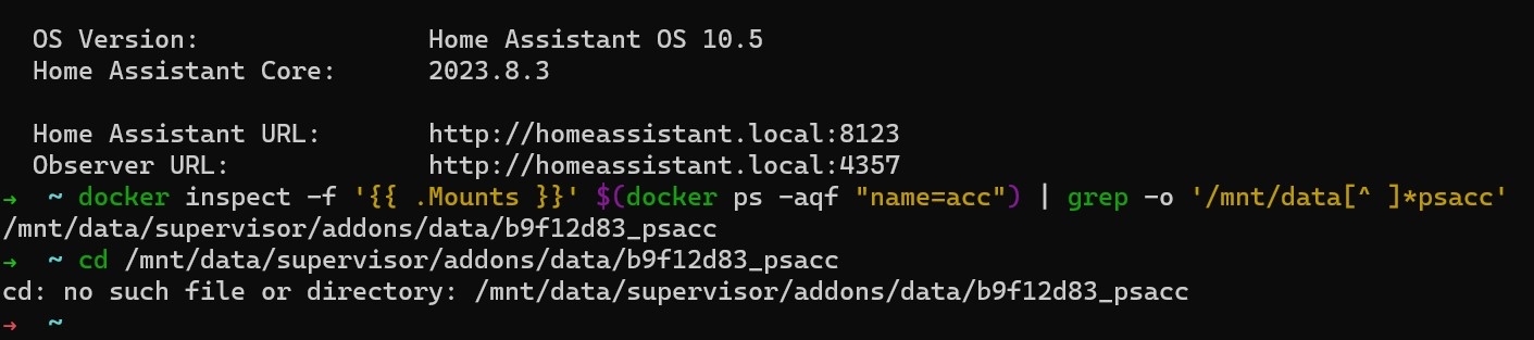

RiderCrazy a écrit :
Réception d'une e-208 dans le foyer sous un mois. J'ai déjà zieuté sur l'intégration bien évidemment mais pas encore creusé. Donc je saurais pas dire...
Bon, pour le coup, en étant en Tempo, je suis pas certain que cette conf soit adapté/utile à ma situation.
J'ai vu ça dans le fichier de config effectivement. C'est quoi qui te bloque/qui déconne ?
Ouais, je sais, la réponse sert pas vraiment à grand chose :o
Mon installation de Home Assistant est sous HAOS dans une VM.
Je suis ce "tuto" pour changer le config.ini :
https://github.com/flobz/psacc-ha/tree/main/psacc-ha#modify-config-file
SSH to your raspberry or virtual machine
Run the following command
docker inspect -f '{{ .Mounts }}' $(docker ps -aqf "name=acc" ) | grep -o '/mnt/data[^ ]*psacc'
It should return PSACC config path.
cd <path returned by last command>
You can now edit any config file
Je trouve bien le "PSACC config path"
Sauf que quand je fais cd vers le chemin trouvé, il me dit "no such file or directory"
Du coup je suis coincé car je ne trouve pas le fichier config.ini !!
https://rehost.diberie.com/Picture/Get/r/203855
En fait, tu as SSH sur le superviseur. Celui-ci a un accès à l'instance docker mais t'es déjà dans une image docker à ce niveau.
Il faut que tu sois sur l'host. J'ai pas remonté tes posts mais si t'es sur Proxmox, tu vas dans console sur ta VM et tu tapes "login", là tu sera sur l'host et tu trouveras le dossier ;)
Edit: pour référence : https://community.home-assistant.io [...] ssh/263352
Message édité par RiderCrazy le 23-08-2023 à 15:57:16
Merci !
Effectivement, j'y arrive comme ça, je retrouve bien mon config.ini . Pour info je suis sous Synology Virtual machine manager.
Sauf que comme je suis dans la console de HA OS, il n'y a rien pour éditer le fichier, pas de nano confg.ini par exemple :(
Je suis une bille en linux et malgré mes recherches, je sèche pour éditer ce maudit fichier :/
Message édité par bernardo le 23-08-2023 à 17:50:28
