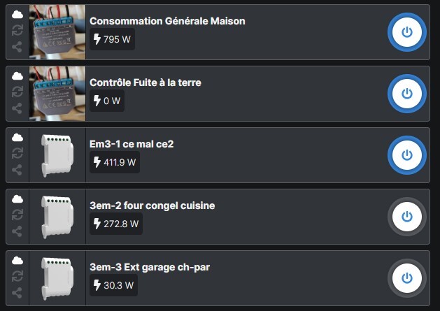

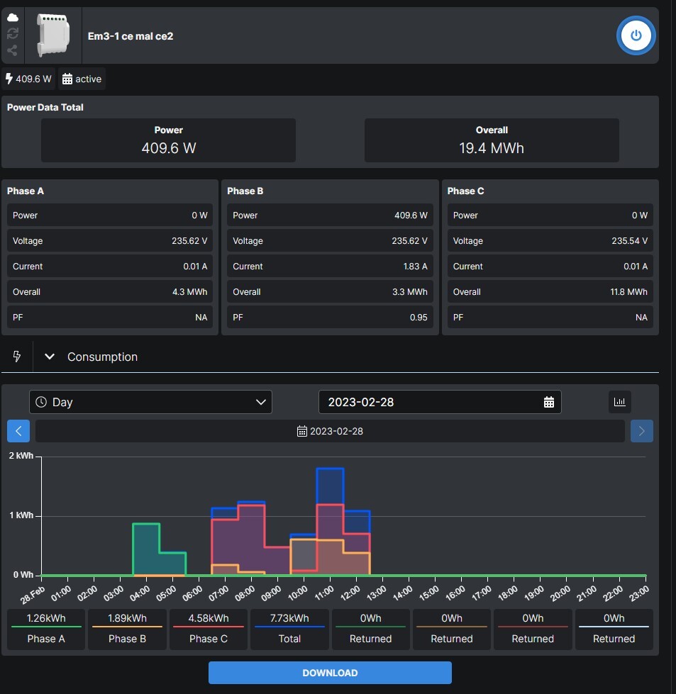

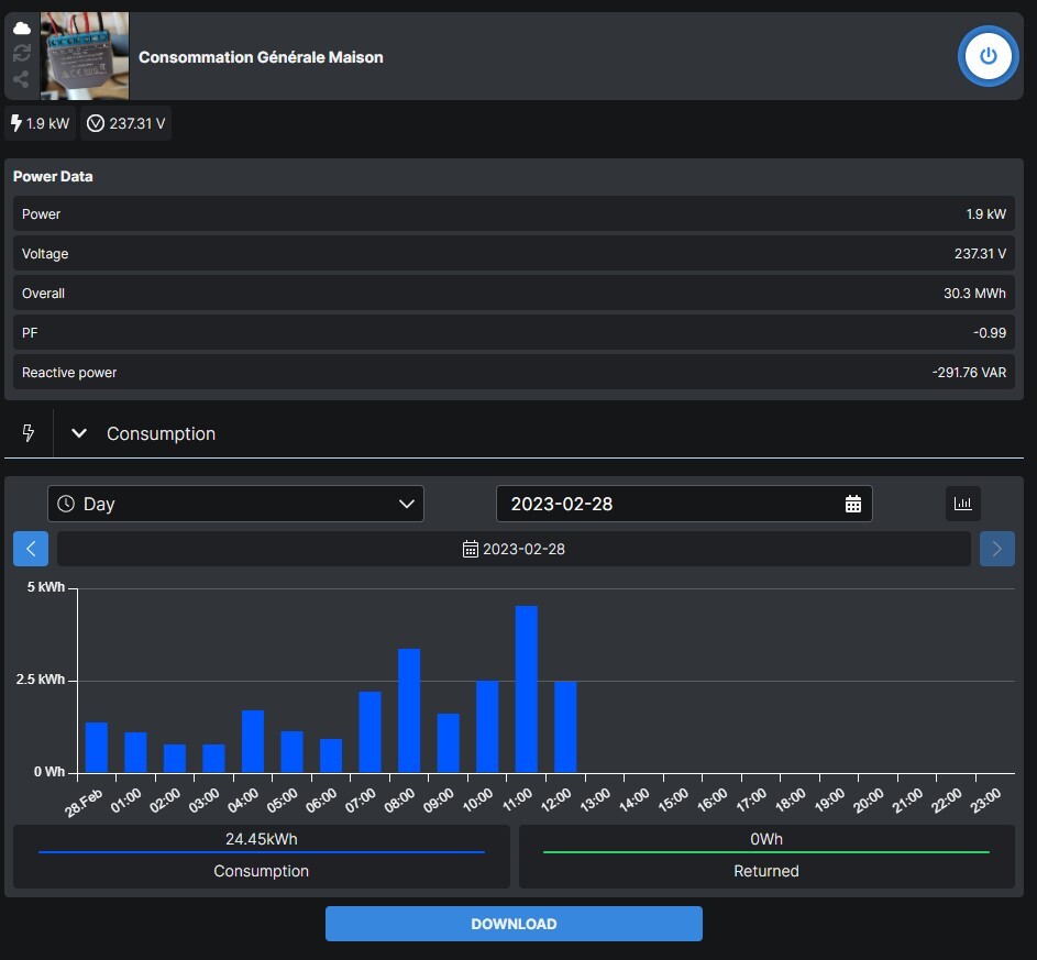

eeeinstein
Électricien au CERN
Posté le 28-02-2023 à 12:56:32  profilanswer
Shaad a écrit :
2 principales différences :
  • 3EM : 3 pinces 120A, un relais 10A
  •  EM : 2 pinces 120A, un relais 2A
Et aussi :
Le EM apparait comme 2 entités distinct dans shelly app, alors que le 3EM apparait comme une seule :
https://zupimages.net/up/23/09/y23j.jpg
n°396963
Shaad
Posté le 28-02-2023 à 13:01:37  profilanswer
Mais personne n'utilise cette appli.  :o
T'as bien entendu le détail de conso de chaque circuit pour les 3EM sur la page du module quand-même ?
n°396964
eeeinstein
Électricien au CERN
Posté le 28-02-2023 à 13:03:20  profilanswer
Oui oui :
https://zupimages.net/up/23/09/jl3o.jpg
EM
https://zupimages.net/up/23/09/e5q7.jpg
3EM
n°396965
Shaad
Posté le 28-02-2023 à 13:12:16  profilanswer
Propre.  :jap:

Sans chauffage et ECS c'est beaucoup quand-même.
10-11 kWh / jour c'est la conso de mon foyer de 4 personnes un jour d'été lambda pour une maison de 170m² bourrée de domotique/informatique/infra réseau. Ca inclut le chauffage de l'ECS, tout l'électroménager, la cuisson électrique, les VMC, informatique/multimédia, une machine à laver,...
Tu connais la conso de ton déshumidificateur ? C'est peut-être juste ça. Je sais que le mien tire 700W par exemple, ça pique un peu.  :D
moi j'ai un chauffe eau et une vmc
Message édité par d@kn1ko le 28-02-2023 à 13:54:30
C’est un 370w d’après la spec
Mais d’après le relevé d’engie, la journée où il était éteint a aussi généré pour 9.3 kWh de consommation
En plus des box et frigos, j’ai un nas syno qui tourne aussi

Tu sais combien consomme ton info ?
Chez moi, avec freebox, modem 4G, alarme somfy, udm pro, switch, caméras, ap wifi, un nas et les pcs, tv, un onduleur de 3kva, je suis entre 340w et 750w, ça fait du 10kwh/jour en moyenne.
En ce moment en étant pas chez moi, je suis à 340.7w
Message édité par eeeinstein le 28-02-2023 à 15:08:28
Je n'ai jamais mesuré/lu les docs des différents éléments branchés, mais j'ai un setup semblable
- livebox + 1 répétiteur
- 2 AP Unifi (qu'il faut que je vende)
- 2 switchs
- 1 NAS
- un TV qui devait etre en veille
- 2 ou 3 écrans en veille aussi
- X chargeurs branchés en permanence
Bon, visiblement, c'est pas forcément surprenant si je comprends bien
