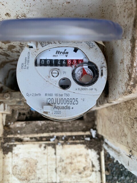

Bonjour à tous,
J'aimerai mettre un capteur au niveau de mon arrivée d'eau pour suivre ma consommation.
Aujourd'hui j'ai le compteur qui est sur la rue et pas dans la maison et je pense pas que je puisse le connecter à un capteur de mesure à  impulsion WISER. (Aujourd'hui je mesure mes consommations électrique avec le compteur d'énergie des usages électriques EER39300 Wiser de Schneider).
Je pensais mettre un compteur d'eau connecté directement au niveau de l'arrivée d'eau chez moi.
Est ce une bonne idée ? avez vous des conseils de modèle ou d'autre solution?
Mon compteur actuel à l'extérieur
https://img3.super-h.fr/images/2023/02/27/IMG_0281.jpg
n°396883
yoda34
Chemical Worker
Posté le 27-02-2023 à 08:52:37  profilanswer
J’ai vu un truc pour les compteur d’eau, avec caméra et tout le tremblement
Pour prendre en photo le cadran, OCR les infos et les renvoyer vers HA
J’ai trouvé ça énorme.
Seul inconvénient : faut une alim électrique.
C’est con que mon compteur soit à l’extérieur dans la rue sinon je me serais lancé
n°396888
nass9500
Posté le 27-02-2023 à 09:29:22  profilanswer
Une camera pour lire un compteur c'est un peu too much nonn
n°396889
pehun
Posté le 27-02-2023 à 09:41:26  profilanswer
J'ai vu autre chose,
Beaucoup de compteurs d'eau ont un télérelevé.
Il est possible de capter ce relevé via ondes hertzienne avec un tuner TV.
ça permet de capter ça depuis la maison...
après ça fait encore un machin en usb branché sur la box home assistant...
n°396891
yoda34
Chemical Worker
Posté le 27-02-2023 à 09:57:19  profilanswer
C’est pas une Sony Venice non plus  [:tinostar]
C’est un petit module (Arduino ?) avec une led pour éclairer
J’ai trouvé ça énorme  [:m3e30:2]
n°396892
roondar
Posté le 27-02-2023 à 10:13:03  profilanswer
Genre ça ? https://m.youtube.com/watch?v=iUgxwbfkIqU
n°396894
nass9500
Posté le 27-02-2023 à 10:27:22  profilanswer
Le mien ne l'a pas c'est sur car il faut que Suez passe une fois par an pour faire le relevé
n°396896
eeeinstein
Électricien au CERN
Posté le 27-02-2023 à 10:35:32  profilanswer
Suffit de mettre un capteur sur le compteur et roulez.
https://www.compteur-energie.com/ea [...] r-42k1.htm
Message édité par eeeinstein le 27-02-2023 à 10:36:32
n°396897
nass9500
Posté le 27-02-2023 à 11:06:47  profilanswer
et comment je le branche à mon compteur ? et pas de risque que l'agent suez l'arrache ?
C'est la meme chose que ca ?https://www.manomano.fr/catalogue/p/wiser-energy---emetteur-impulsions---compteur-gazfioul-dbitmtre-calorimtre-eer31140-50051182
n°396900
Bersac
Posté le 27-02-2023 à 11:18:53  profilanswer
Pour les compteurs d'eau télé-relevables par radio et basés sur le protocole Radian, voir ces échanges.
C'est assez complexe à mettre en œuvre, mais ça marche. Un module émetteur + récepteur de la fréquence qui va bien est nécessaire car le compteur doit être préalablement interrogé pendant les heures ouvrables des jours ouvrés avant de transmettre l'index.
n°396902
